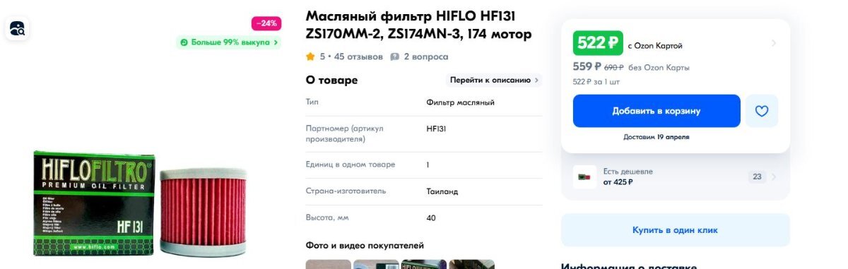

В общем меняли масло и что обнаружилось. Маркировка стоит 177ММ ,но по факту фильтр масляный от 177ММ не подходит. А только сетчатый.... Внутри сетчатый фильтр. Его тоже поменяли. Но загадка? Что же за мотор у нас....Масло залилось ровно 1600мл согласно картера. По щупу середина отметки уровень....
Фильтр стоит у тебя от 170Fmn
Свеча наверное опщая у всех
Я себе масло менял тоже где то 1, 600 влезло +-ххотя выбито 1,100

3 минуты назад, Попандопуло сказал:
Как думаешь если подобрать такого типа фильтр под данное отверстие, это не навредит?
Я имею ввиду губчатый по размеры и диаметру

Кстати при замене масла ...Стружки не какой не обнаружено на магнитной сливной пробке
Только что, Попандопуло сказал:
Я писал про сеточку которая в двигле стоит
У меня такая же, и при замене масла она у меня всегда чистая

Такое ощущение что 177 мотор на моем мотоцикле это маркетинговый ход..По факту туда даже фильтр не подходит от 177...Завод молчит...От слова совсем...
Ну то что написано 177, не значит 177.
Было такое, выбито 172, а по факту нижневал 164.
6 минут назад, Serega_80 сказал:
Как узнать что там на самом деле ?,по факту это ввод в заблуждение ,хочу разбираться ,по итоге какой бигбор ставить ?От 177 ММ или от чего ..ППЦ и Трэш полнейший
