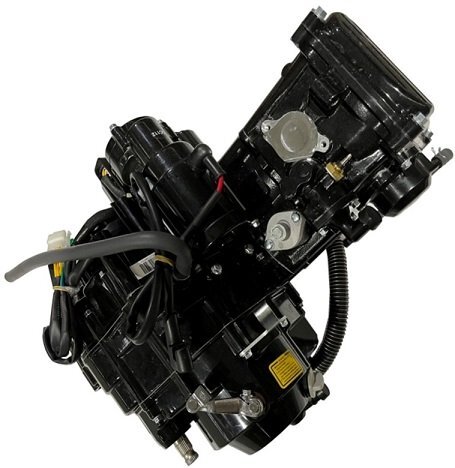

К самому мотику нет проблем ,проблема в том что это солянка непонятная ,и запчасти по факту на 177 не подходят
10 минут назад, Serega_80 сказал:
Ну то что написано 177, не значит 177.
Было такое, выбито 172, а по факту нижневал 164.
1(1).thumb.jpeg.82b26354a24d915b41f91c66d6555f62.jpegCaiman - тоже склоняюсь что двигатель сборная. Голова - от одного, цилиндр - из за то го что водянка - где то слямзили, а низ движка -тоже с помпой водяной вообще не поймешь но уж точно не 177. Ну хоть у официалов он есть.
Сейчас 177 двигателя не ставят, кстати. Не помню причины- то ли дорого, то ли проблемы какие.

https://ru.bossgoo.com/product-detail/yinxiang-engine-nsr300-body-kit-engine-56317881.html На не парься,вот такой у нас движок))
У вашего мотоцикла такой же двигатель стоИт, как и в Racer Ranger RC250-GY8A, т.е. NSR300.
23 часа назад, Андрей Соколов сказал:
Откуда такая информация ?
3 часа назад, Alexander_62 сказал:
Т.е для его модификации можно отталкиваться от этой модели ?
