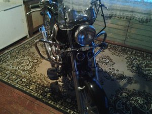

Штатное крепление дуг
Дуги это хорошо конечно, но почему они такие... квадратные))) Смотрелось намного лучше если бы ты их фигурно загнул. А так глаз не радуется... как водопровод...
P/S: Ни в коем случае не хотел обидеть! Руки растут от куда надо! ;)
я их не гнул. Они такие и были с мотоциклом
Тогда тем более стоит их доработать, что бы они не выбивались из общей стилистики мотоцикла.  :(
не доработаешь их никак. Дуги здесь функциональные - не нижнюю ни верхнюю части не спрямить на угол - потеряется их смысл при заваливании мота :unsure:

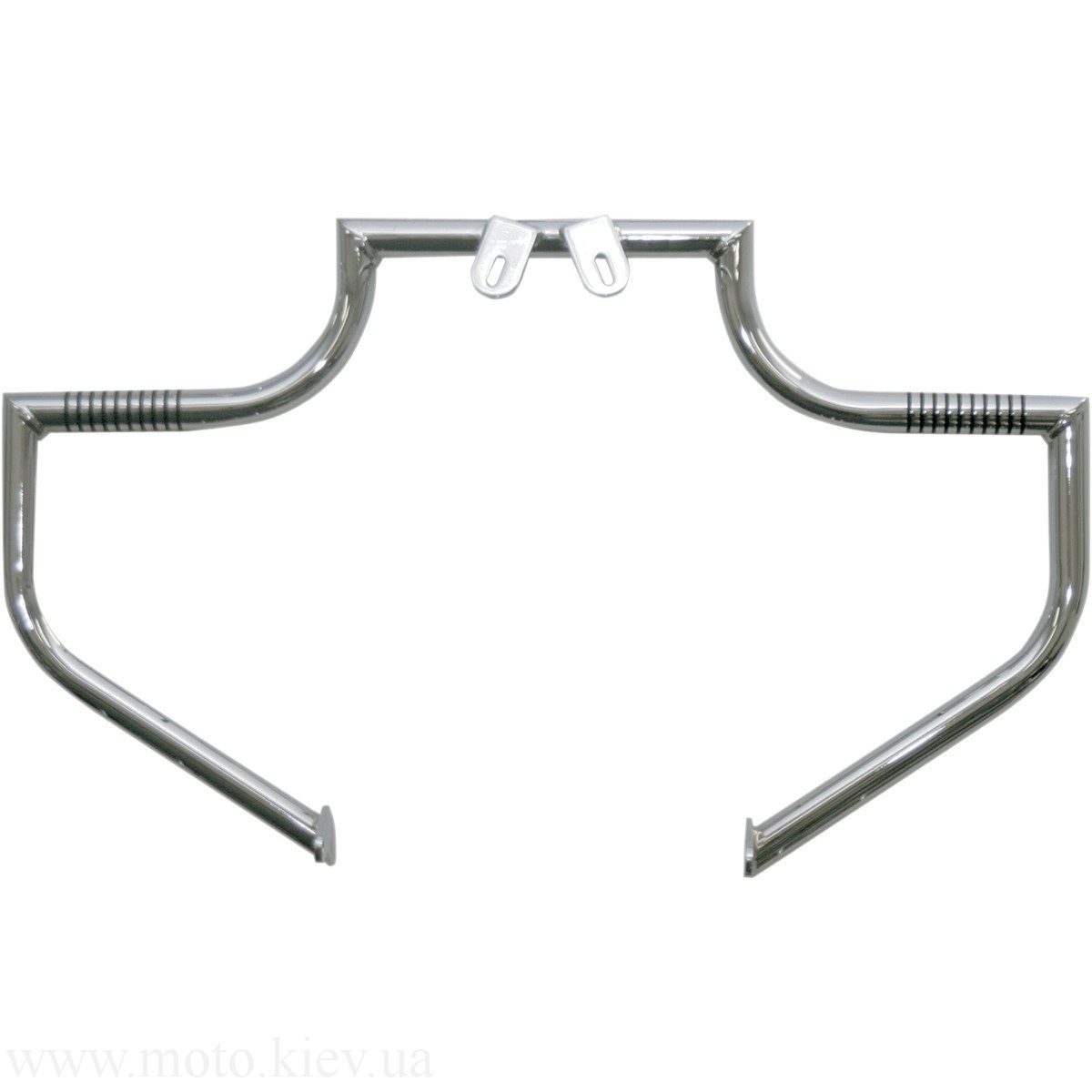

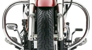

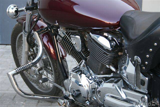

Дуги все должны быть функциональными. Но красоту никто не отменял. Привожу несколько примеров, как можно сделать:
Ну безопасность и красота - вещи совместимые. Но примеры канеша) Это все недешевый афтермаркет для дорогих мотоциклов. для наших аппаратов в каталогах и запчасти то не все) поэтому приходится "колхозить" своими силами в меру собственной криворукости :rolleyes:
В наличии будет к началу сезона - везде так
На Ярославке в Пушкино вроде стоял один.

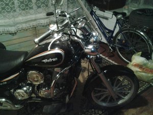

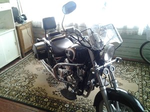

Продолжаем "колхозить" мотоцикл. Подошла очередь дуг безопасности, как выяснилось штатные дуги есть только у украинских мотоциклистов, нам довольствоваться нечем :blink: . Показанные форумчанами дуги от больших чопперов и крузеров не по карману, да и тоненькая рама патрона согнется раньше чем такие дуги :wacko: . Заказал дуги от ИЖа. Цена вопроса 1310 рублей + 2 недели ожидание доставки. По приходу осмотрел, примерил. Дуги уже не те, что были в СССР, тонкая труба на 30 спасет от падений на малых скоростях, но от лобовых и касательных столкновений на полном ходу - вряд ли (это теоретически, на практике проверять не хотелось бы). Дуги встали практически без проблем - верх к раме, низ - через 25-й уголок, все на болтах ни какой сварки, никаких сверлений рамы дабы ее не ослабить. Единственный гемор - чтобы низ не мешал ногам щелкать передачи и давить тормоз, но все же решился. В итоге получилось крепко.  Результат на фото, качество съемки традиционно говёное ^_^ .Ну и как говориться, ставим "лайк", пишем "колхоз" и ждем сезон!
Красиво получилось! Ногам не мешают? Чуть бы вперед их.... :rolleyes:
Себе варил из Ижевских СССР, брал у мужичка в Сормово, так у него их дох.... (очень много).
Пробовал. Если вперед низ сдвигать - носки ботинок постоянно цепляются, ни лапкой КПП ни педалью не поработаешь, сместил назад - вуаля - все норм. Верх не мешает абсолютно, коленям до дуги далеко. Про самодел: у отца на Юпаке дуги были из сплошного стального прута на 40 мм, так он однажды теленка этой дугой в нокаут отправил - а самому нифига) сейчас такого не делают

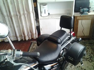

Спинка. Версия 2.0
У меня тоже спинка версия 2.0 ))))) Осталось тока кожей обтянуть...
post-21826-0-95691600-1456299325_thumb.jpgpost-21826-0-40206200-1456299326_thumb.jpgpost-21826-0-15820100-1456299327_thumb.jpgpost-21826-0-25455700-1456299328_thumb.jpgpost-21826-0-72830300-1456299328_thumb.jpgpost-21826-0-14978900-1456299329_thumb.jpg
Сзади я так понимаю рамка под номер? Пробовал номер ставить над крылом - сзади еще куда ни шло смотрится, но спереди тыльная сторона номера выглядит откровенно уё***но. Блестящие боковые пластинки не хочешь черной краской залить?
да это рамка под номер)) но я ее впоследствии когда кожей обтяну  переделывать наверное буду.. боковушки не думал красить.

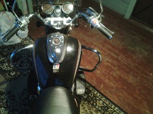

Че у тебя там за ручки? На руле прикуриватель? Куда зеркала дел? Давай подробности!
на руле прикуриватель. зеркала на зиму снял, да и вообще надо новые заказать ибо 1 разбил. ручки от урала заказал, цена 78р.

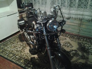

Ну чтож... устраняем очередной просчет узкоглазых китайских инженеров - недостаток головного света. Прикинув что к чему - рассмотрим варианты. Поставить более мощную лампу - сомнительно, спереди фара пластмассовая, вдруг расплавит? Поставить ксенон (в гараже валяется от машины) свет будет мощный, но справится ли генератор и аккум с блоками розжига? На эти два вопроса вразумительного ответа я себе не дал, посему вариант №3: поставить дополнительные фары аля "америкэн чоппер". Заказал, подождал, пришли, поставил. Цена вопроса около 1000 рэ. Установка заняла немного времени, осталось подключить к электросхеме мотоцикла (жду когда пришлют кнопочку) и отрегулировать направление света (жду когда начнется сезон). Пробовал как светят фары напрямую от аккумулятора - вполне прилично :rolleyes:  и смотрится збс!
