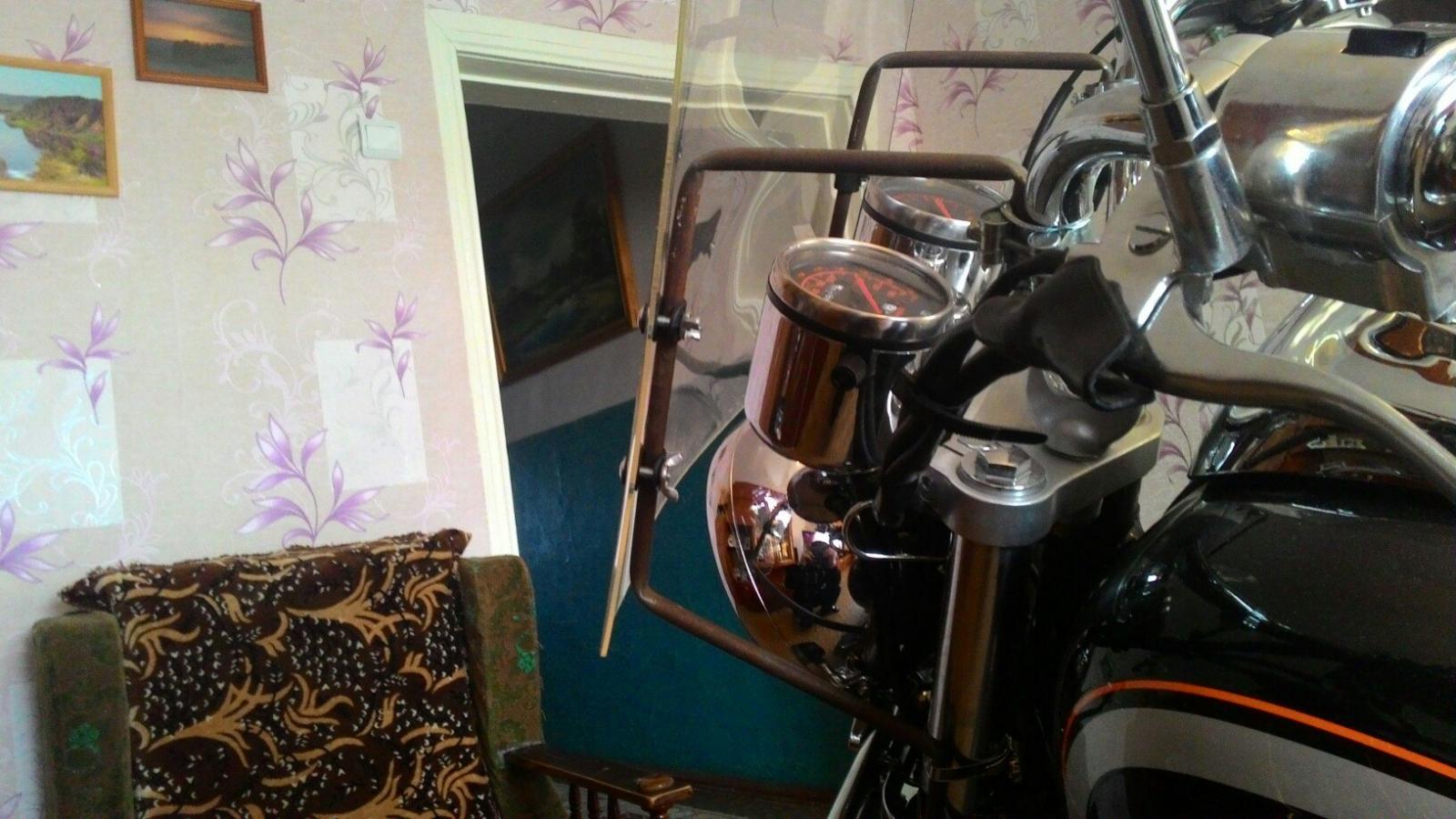

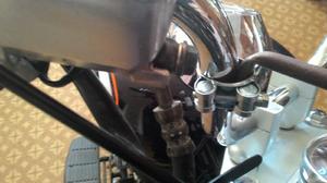

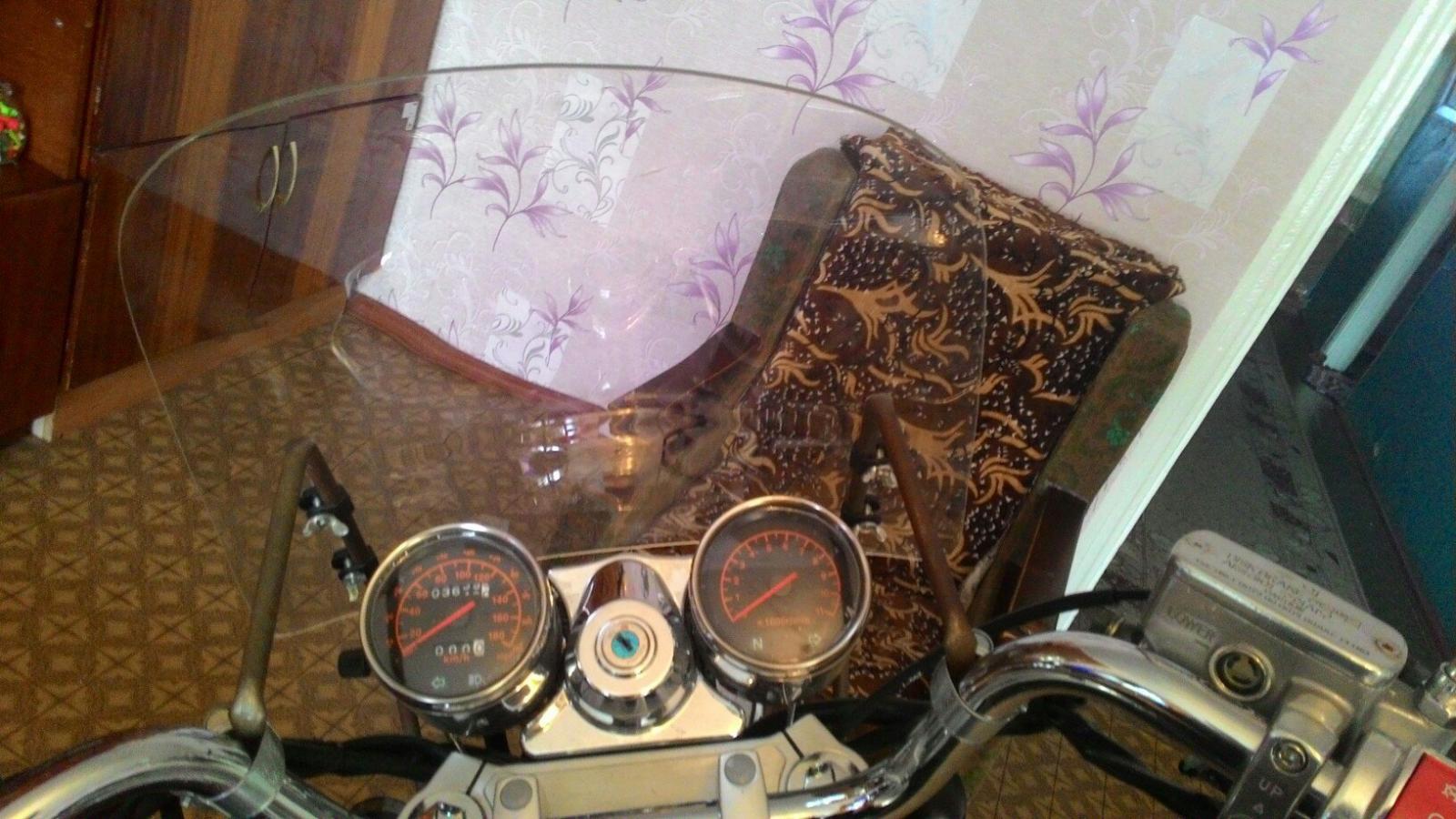

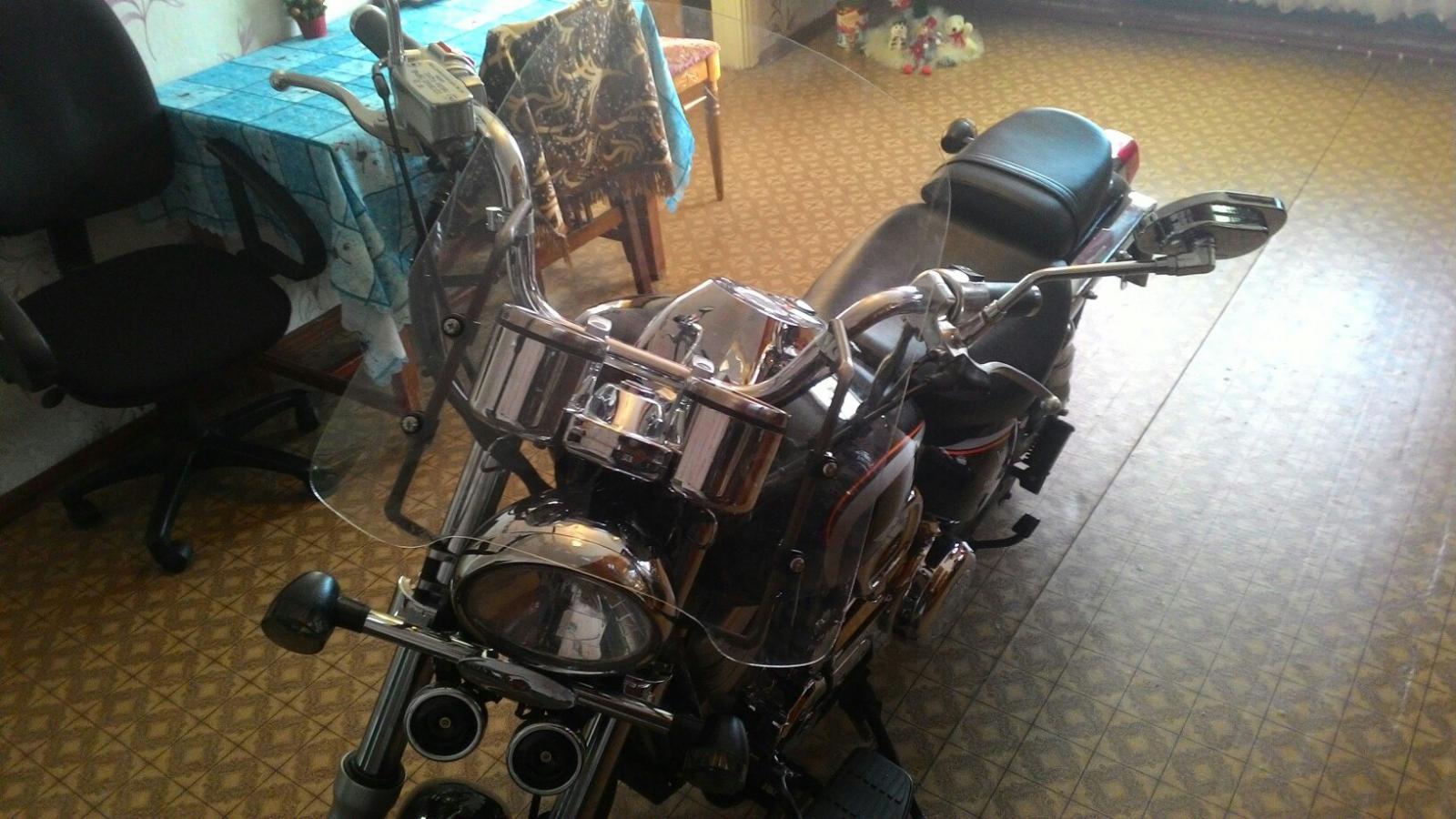

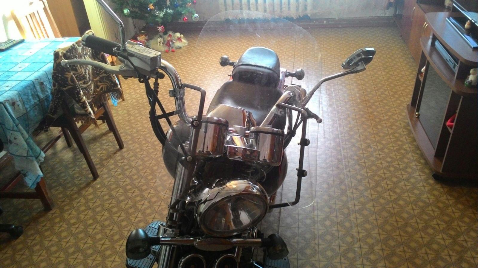

Привет всем мото-форумчанам. Зима - самое скучное время года для мотоциклиста, если у тебя не эндурик. Коротая вечера в ожидании сезона готовим мотоцикл. Многие, в том числе и я, жаловались на отсутствие ветрового стекла на патроне индиго. Представляю вам результат решения этой проблемы.
1. Выбор стекла: либо тру-чоперное стекло из поликарбоната за 10000 рэ, либо от убийцы кавы H2R - спортбайка "Альфа" за 400 рэ. Выбор пал на второй вариант.

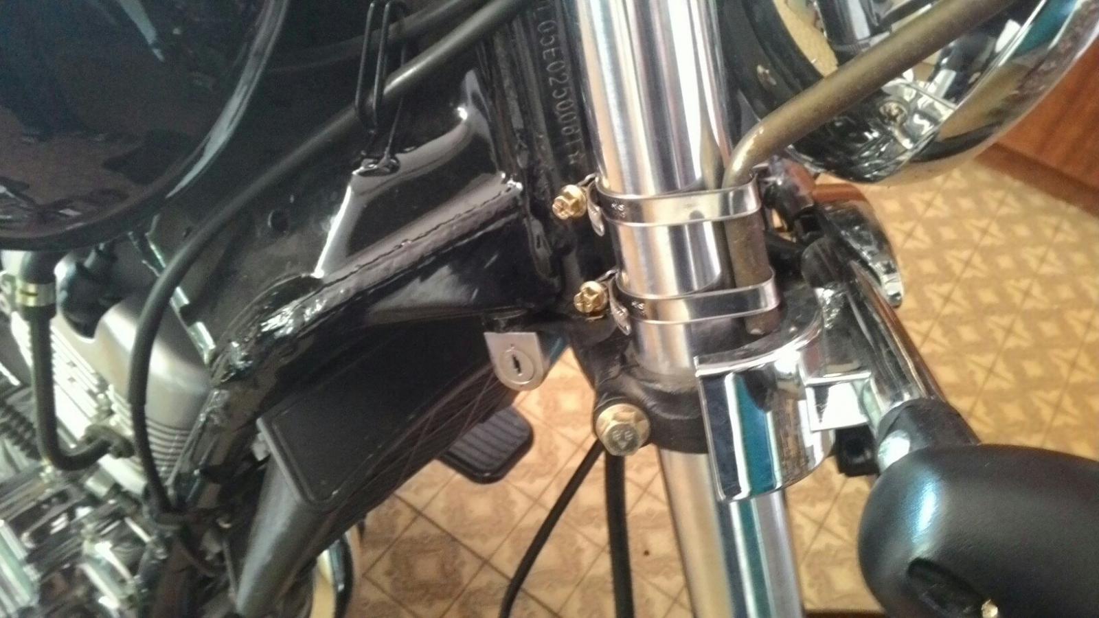

2. Установка: штатный крепеж крепления стекла подразумевает его установку впритык к рулю, таким образом стекло становится между приборной панелью и рулем, что не есть гут. Изготавливаем свое крепление. Я взял старую "рогатую" телеантенну, согнул ее в нужных местах закрепил крепежными хомутами, купленными в строительном магазине, и вуаля - на мото есть стекло!
3. В сухом остатке: затраты 500 р., минимум колхоза. Самое ответственное правильно и симметрично согнуть палки - чтобы стекло встало по центру и не получилось перекоса. Угол атаки - кому как удобно, я сделал небольшой наклон, чтобы не создавать нежелательный  "Эффект паруса". Высота стекла - немного ниже нижней кромки бороды шлема в сидячем положении водителя.
4. Надежность и качество: стекло держится крепко, "намертво". Материал стекла - что-то вроде оргстекла, легко царапается, при случае наверняка лопнет (например при столкновении с крупным дятлом). На сезон хватит)
5.Отходим на метр и любуемся результатом ^_^
Фото внизу + бонус "Мото-елка"

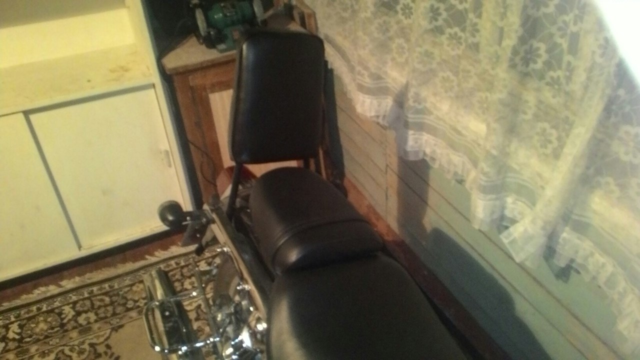

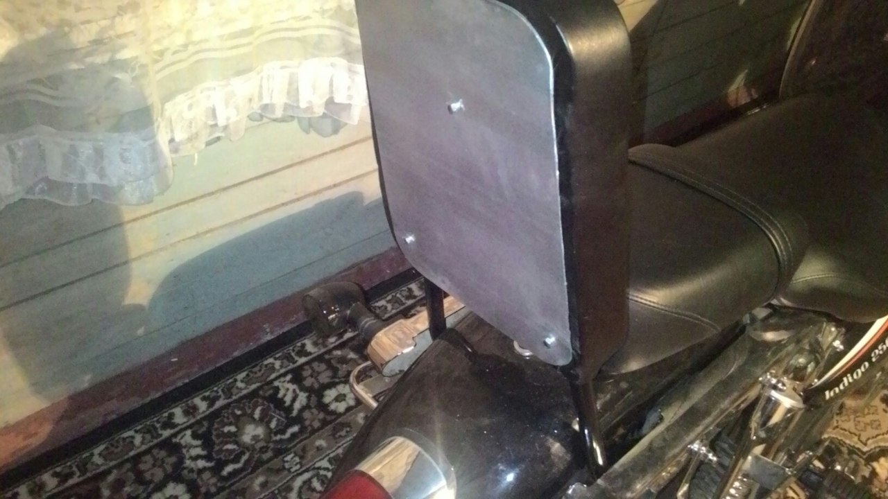

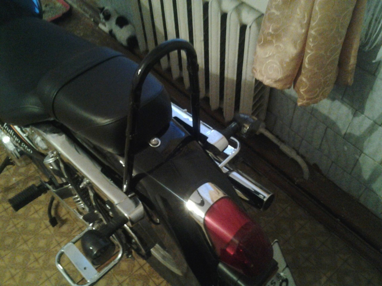

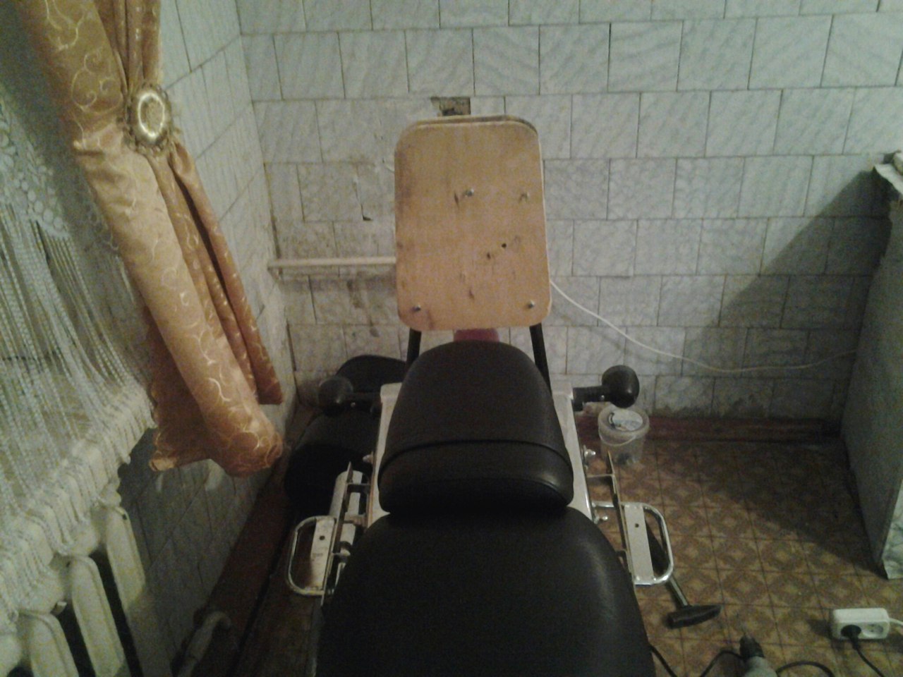

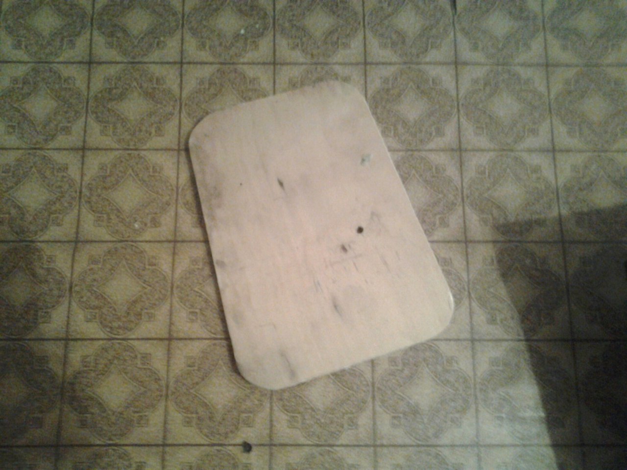

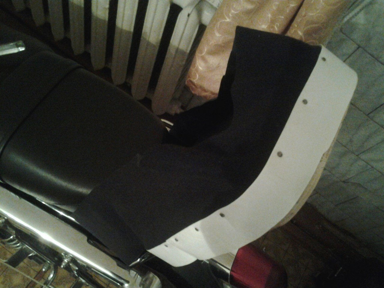

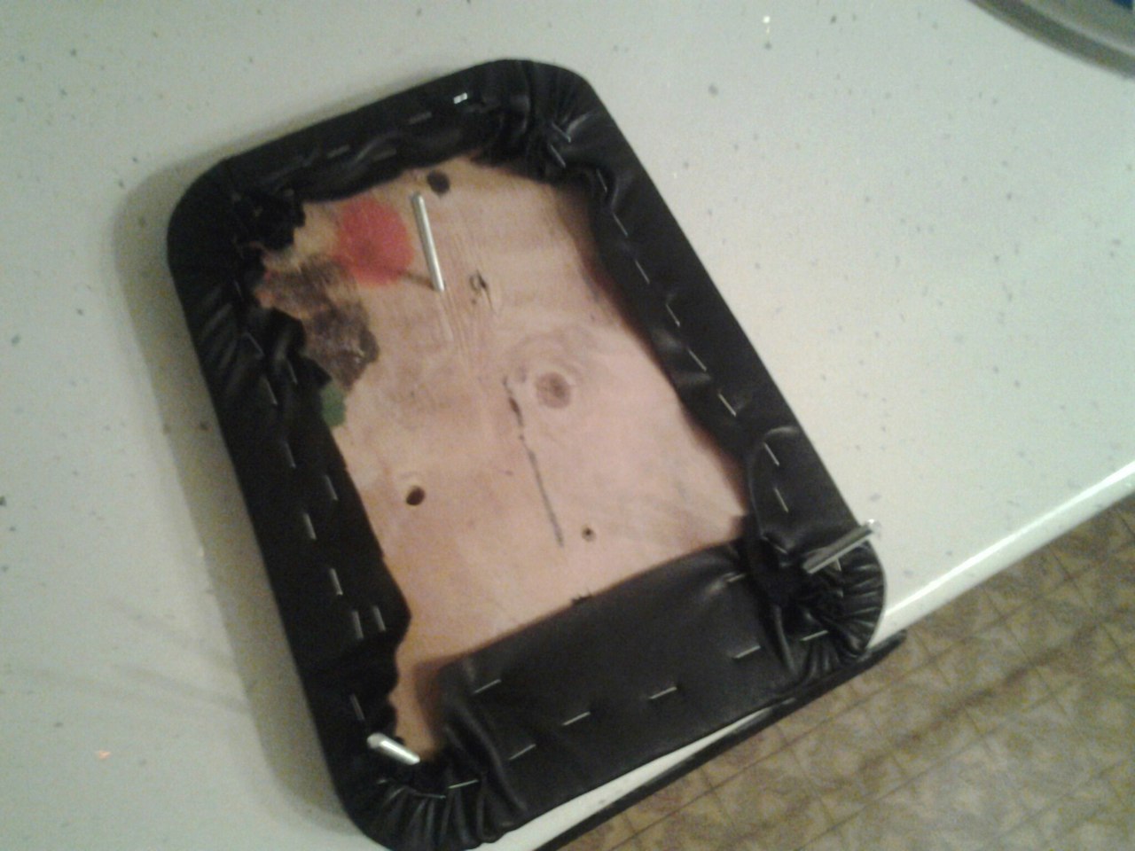

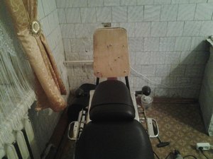

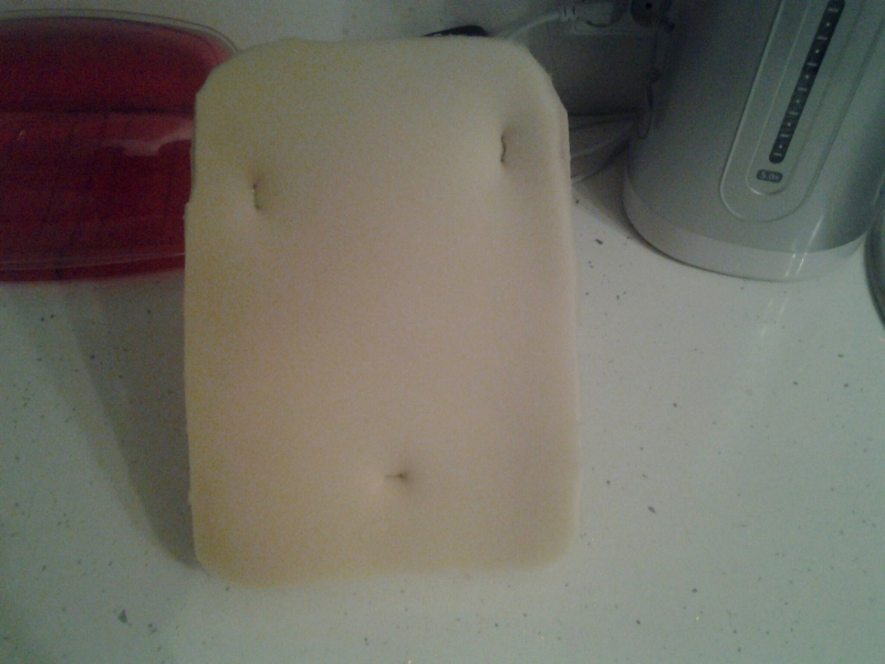

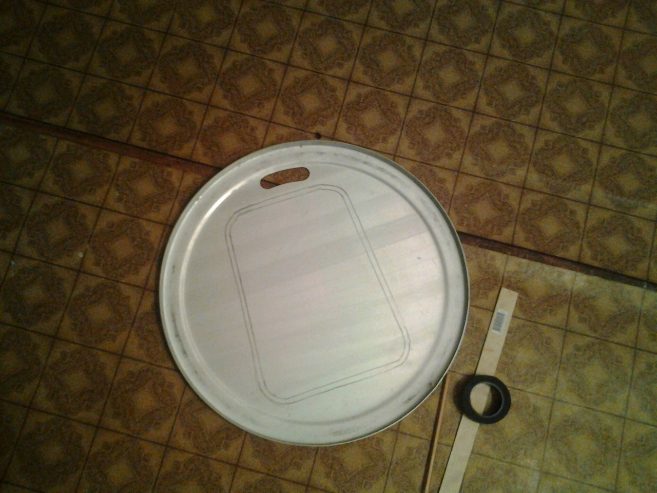

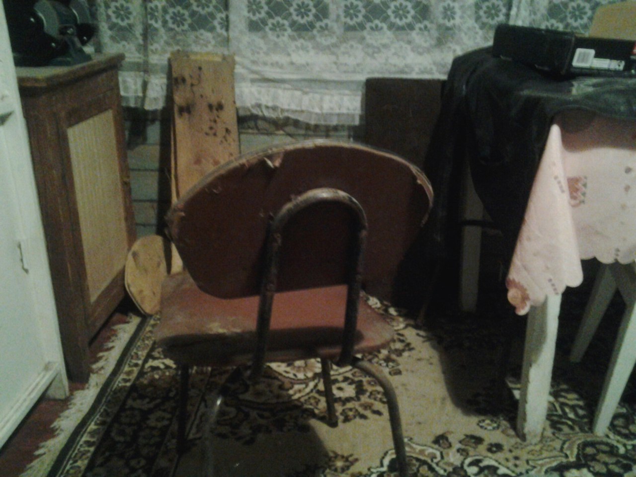

Делаем спинку. Самый первый вариант было сделать аля - ИЖак из далекого детства - из подголовника машины, благо он есть от "восьмерки". Прикинув что и как - возникла проблема - как обшить этот подголовник кожей молодого дермантина? Или сшить чехол, швейные навыки у меня по нолям, так что вариант пришлось отбросить. Итак делаем полностью и с ноля. Первно-наперво определяемся с формой и размерами спинки, я делал по  посадке и пожеланиям супруги + мое скромное видение эстетики. Поехали...
1. Что имеем совдеповский стул и крышку от стиральной машинки той же эпохи
2. Из дуги спинки делаем металлическую основу - получилось норм, но коротковата по высоте, пришлось наваривать еще по 6 сантиметров трубы, красим. Крепим к раме мото на встречные стяжные хомуты (мощно и крепко). Проверяем на прочность - за спинку мот можно поднимать, таскать, двигать - не шелохнется.
3. Из фанеры выпиливаем две спинки - переднюю и заднюю - так решается две проблемы - не видно дугу с моими глубоко непрофессиональными сварочными швами и закрываются скобы (в будущем)
4. Переднюю спинку обклеиваем с лица двойным слоем паралонки, обтягиваем кожзамом, который с  тыльной стороны спинки крепим мебельным степлером. Да и там уже должны быть крепежные болты!
5. Соединяем переднюю спинку с задней. /спинка - дуга - спинка/
6. Пространство между спинками закрываем пластмассовой лентой (от ведерок) - во-первых закрывается щель, во -вторых передняя кромка пластмассы создает ровный стык - "шов".
7. Переворачиваем верхний кусок кожзама и крепим к задней спинке.
8. Закрываем отполированной пластинкой из алюминия, обрезаем болты. Готово.
9. Бюджет - 135 р. краска + 300 кусок кожзама, остальное было.
Альтернатива - спинка от хонды 9500 р., с крепежом который не подойдет, хоть и красиво)
Итог: из подручного хлама получилась вполне приличная и аккуратная спинка, получено глубокое удовлетворение от проделанной работы ;)  :rolleyes:
Зы. Фотографии делались на телефон в плохом освещении, поэтому и качество неочень - хорошие будут с открытием сезона.

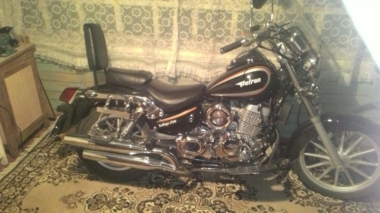

Маладца)))) Колхоз конешно, но лучше, чем ничего. Ляминь можно покрасить черным из баллончика или вообще убрать. С ним ты перемудрил,имхо. Трубу, походу спрятать хотел, а получилось громоздко. Или оклеить его тем же кожзамом, притянуть гайками к фанере, пропустить болты через дугу, оставляя её на виду и закрепить гайками с колпачками. Выйдет дороже на три гайки.
Колхоз конешно, но лучше, чем ничего.Бюджетному мотоциклу - бюджетные решения)
Ляминь можно покрасить черным из баллончика - наверно так и сделаю, не того я результата ждал от пластинки ждал

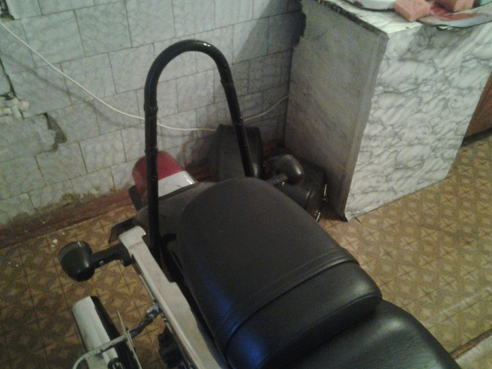

получилось очень даже неплохо! ;)  Куда крепил к раме? Я же тебе говорил что в боковых хромированных слайдерах вварены гайки.. :unsure: почему такая высокая? я вот даже свою хочу ниже опускать...
Крепил к раме, снимал хромированые боковины.
Насчет высоты - только выглядит что высоко, когда с водителем - совсем иначе; пассажирке по высоте самое то, можно спокойно упираться не держась за водителя. Будет время сфотографирую на центральной подножке и в хорошем свете, а то как то непропорционально она получиась(
