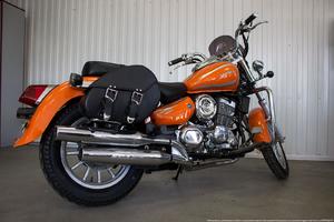

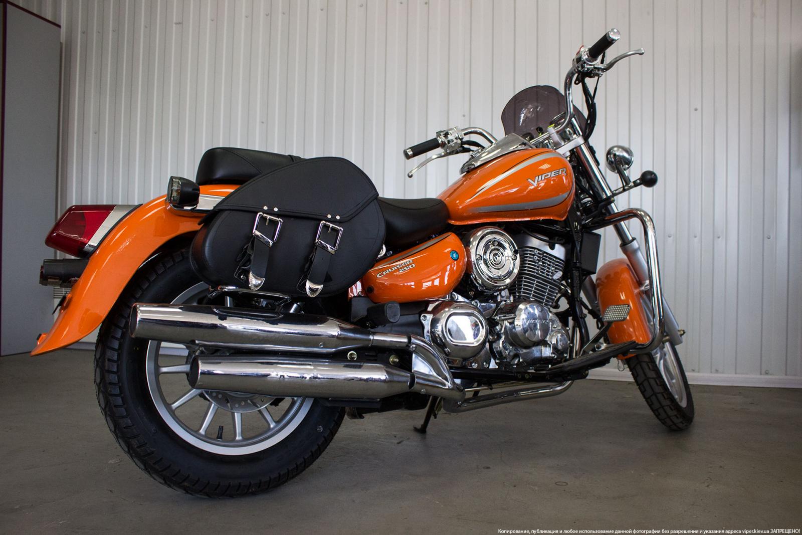

приветствую, скажите этот патрон только в черном цвете? понравился украинский аналог в аранжевом, и еще такой вопрос купив этот патрон можно ли на заказ доукомплектовать дугами ветровиком и доп светом от украинской версии?
Цвет только такой, в ПТС, кстати, он называется "черно-оранжевый". Доукомплектовать возможно, проблема достать те самые дуги и ветровик. В России с запчастями пока напряг. Но можно поискать на Али.

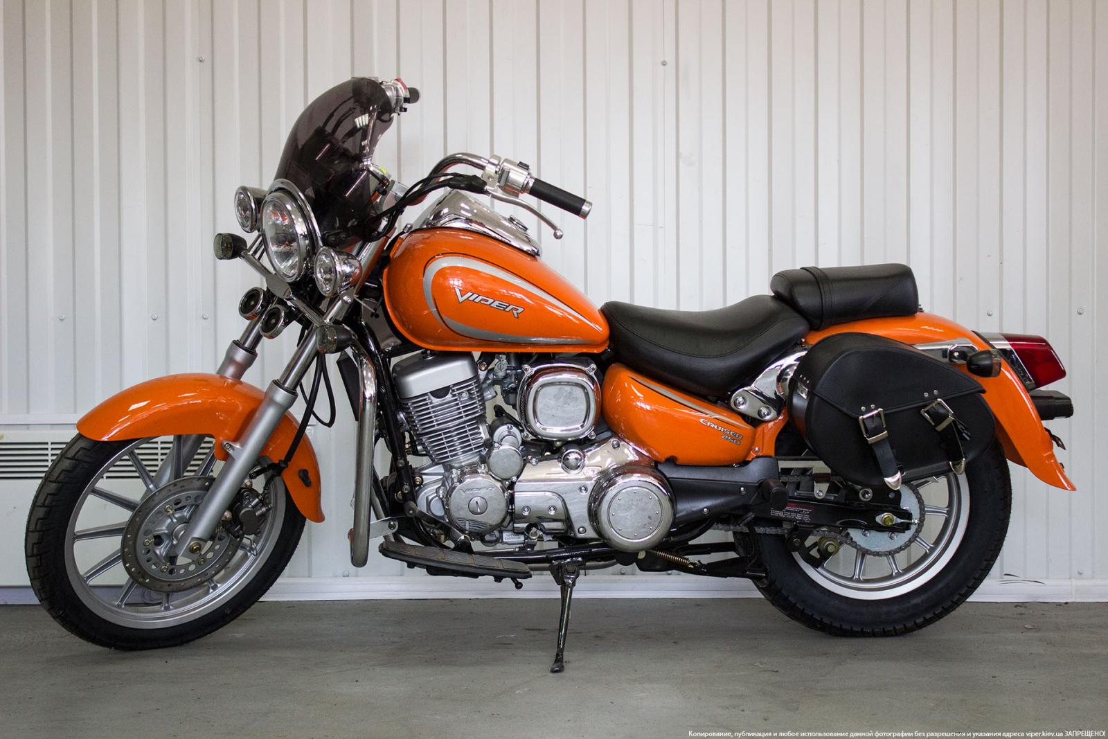

Очевидно, речь шла об этом Вайпере.

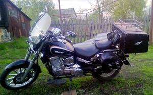

Добрый день форумчане.
Стал счастливым обладателем данного мотоцикл. Приобретал в Питере - АСК Авто.
За 93т рублей комплектация богата. В общем покупкой доволен, щас прохожу обкату, за неделю 230 км пробега.
Но и появилась странная проблема. Прошла ровна неделя с покупки мотоцикла и аккумулятор сыграл в ящик, от слова совсем.
Щас жду когда привезут аккумулятор с другого мотоцикла.
Но все же интересно: что могло произойти, чтобы  аккумулятор просто отказывался держать заряд. Данное происшествия я обнаружил в субботу, при этом в пятницу отлично отработал на мотоцикле пол дня.
А заряд шел на аккумулятор? Или, как вариант, короткое замыкание в цепи.
Аккумулятор заряд не принимал, пришлось ехать на дачу и брать аккумулятор с регги ковбой. Полярность оказалась обратной, но аккумулятор как родной встал на свое место и проводов для подключения хватило.
А теперь по факту: Уже проехал 500км, собираюсь на первое ТО.
Поднял иглу на одну риску, звук стал по лучше и ехать на 60 стало приятней. Не так сильно отдает вибрацией.
Надо решить вопрос с подсосом.
На карбюраторе есть рычажок с тремя позициями: нижнее положение - обычная работа, среднее - подсос при теплой погоде (так написано в руководстве) и верхнее положения (при холодной погоде). Так вот, при среднем положении нету ни какого эффекта при запуске двигателя, а при верхнем положении мотоцикл на отрез отказывается заводиться. Если нормально запустить мото, а потом подсов в верхнее положении ситуация такаеже.
При моём росте 170 и весе 70кг ездить комфортно. На днях сделаю фотки и выложу на форум.

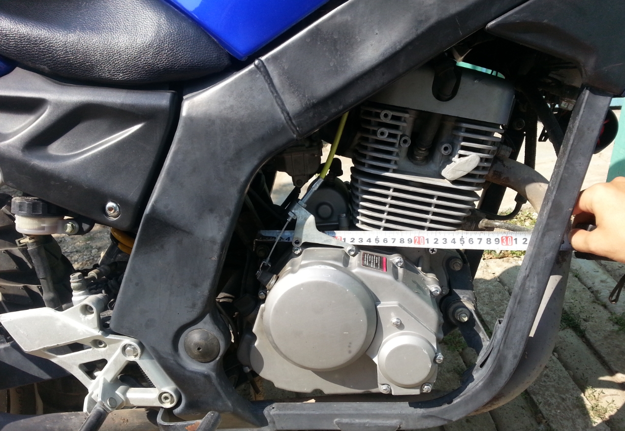

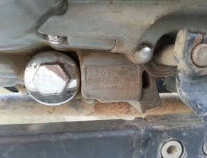

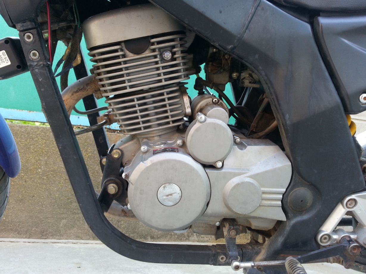

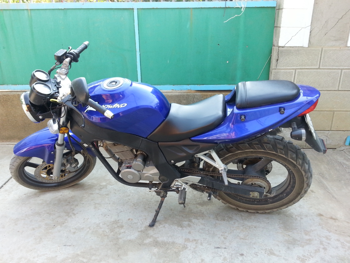

Привет парни! Имею roadwin/stinger/geon 250, везде по разному называется. С таким же на вид мотором и маркировкой ymm169. Может ли кто нибудь сфоткать пятачек внизу мотора где есть эта маркировка, потому как смотрю по фоткам кажется у вас стоит балансир вал, а у меня его нет. Хотелось бы запчасти найти на него, или же такой же мотор как стоит на ваших, но не могу найти такого.
Клапана кстати регулируются только снятием крышки головки. Крышка снимается (у моего коня) без снятия мотора или бака, хотя по началу снимал бак, возможно у ваших так же будет открываться, открутив 2 болтика, отсоединяем резинку уплотнительную, и пытаемся вбок или вперед двигать его покручивая вправо-лево.

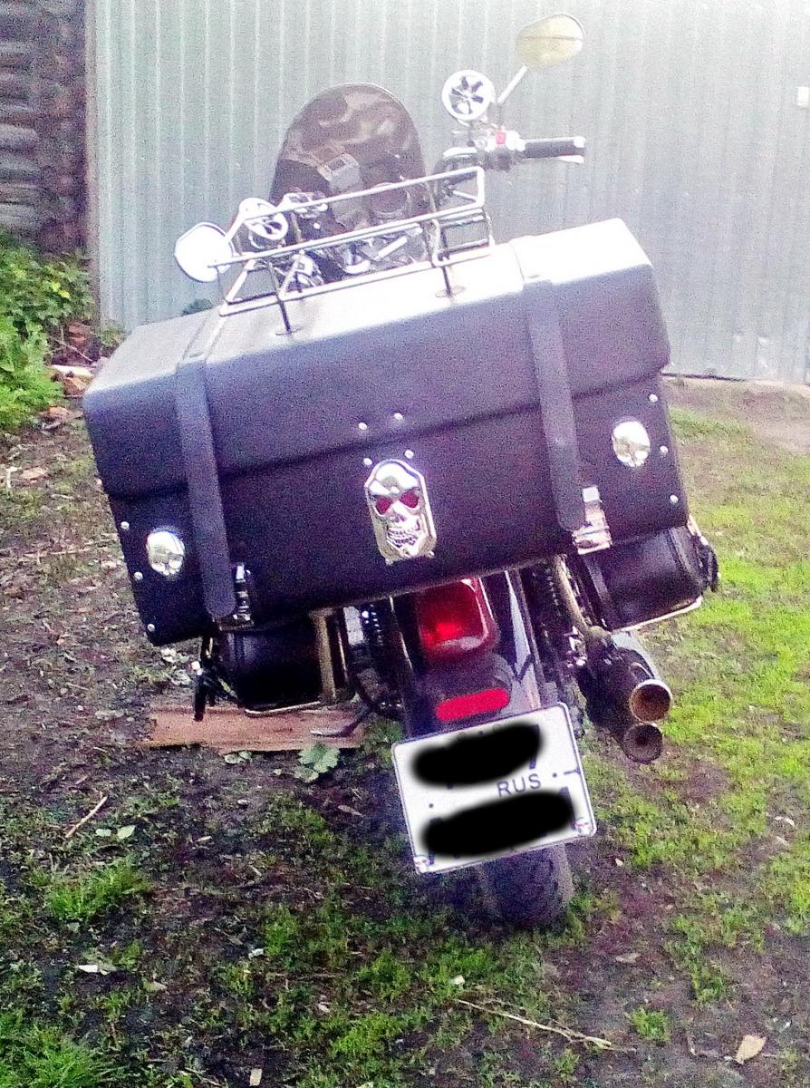

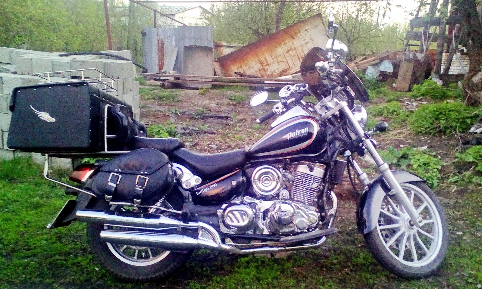

Да как-то так
Шикарный РАДИКЮЛЬ )))))))
 Valem как насчёт подробного описания изготовления кофров?Жду с нетерпением и заранее благодарен-fixatyialex@gmail.com
