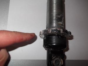

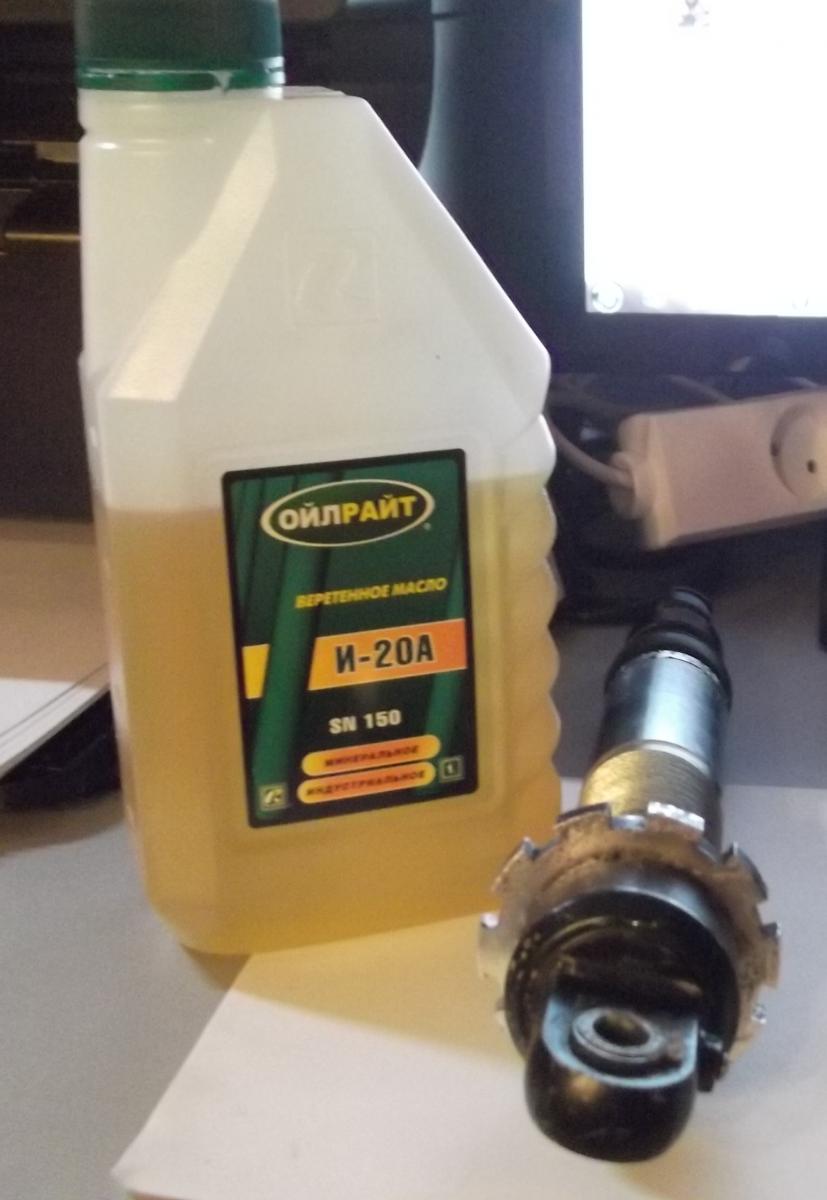

У родного я думаю сантиметров 6.Только с гаража вернулся.Так вот с того аморта что с белой пружиной,у основания где шайба преднатяга спилил часть корпуса с резьбойpost-13895-0-49643100-1426702133_thumb.jpg примерно35мм так чтобы поршень на штоке полностью заходя недоходил  до основания примерно 20мм .С поршня предварительно снял сверху две маленькие шайбочки для мягкости входа.Залил маслаpost-13895-0-33125200-1426702351_thumb.jpg Затем поставил воздушный поршенёк. нашёл какуюто пружинку и ей подпёр воздушный поршень.Всё это закрутил на герметике.Белую пружину укоротил балгаркой, так чтобы аморт в собраном состоянии был длинной как сток.В крепления на жидкие гвозди приклеил нужные шайбы,дабы облегчить монтаж .Ход на аморте получился 85мм.На мопеде соответственно больше.Проседает больше и чуть жоще стока, с моими96 кг. самое то .Сколько прыгал в гараже так и непробил.Воздух пока неподкачивал.Осталось только испытать на долговечность.Но аморт разборный так что с ним и дальше можно  что-то маркетанить.Да в магазине он был 360мм длинной

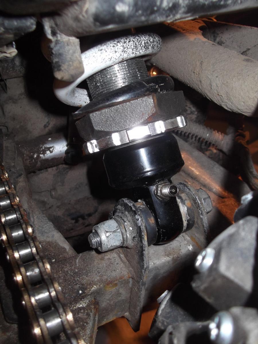

От чего аморт незнаю,думаю от кайо,по конструкции как было видео чуть выше.Но там нижнее крепление другое.Бабы в магазине тоже были тёмные.Единственное известное, длинна была360мм.Брал 2 шт эдентичных для эксперементов .Но на одном вместо соска стояла заглушка.Резал с обеих сторон добиваясь длинны как на стоке и максимального выхода штока.Под опорную площадку использовал какуюто сантехническую гайкуpost-13895-0-27609900-1426785712_thumb.jpg.В ходе эксперементов пробовал этот же аморт на 330.Жопа выше головы,всё время скатываешся яйцами на бак,цепь задевает и в лесу постоянно падаеш.Ещё мот с длинным и жостким амортом на офроуде иногда пытается сальто в перёд исполнить.Ход получился 85мм несчитая толстой демферной резинки(или как её там?)По высоте такpost-13895-0-27609900-1426785712_thumb.jpg На подходе аморт из копейки,но он думаю будет мягкий,да иход не более 65.

Ты зачем аморт вверх ногами то поставил?!
Работает же.Ставил наоборот ,когда 330 был. масло слеганца по штоку травило.Хотя тогда поглупости шток тисками малясь коцанул
Переверни и накачай. Тогда он будет работать точно правильно!
