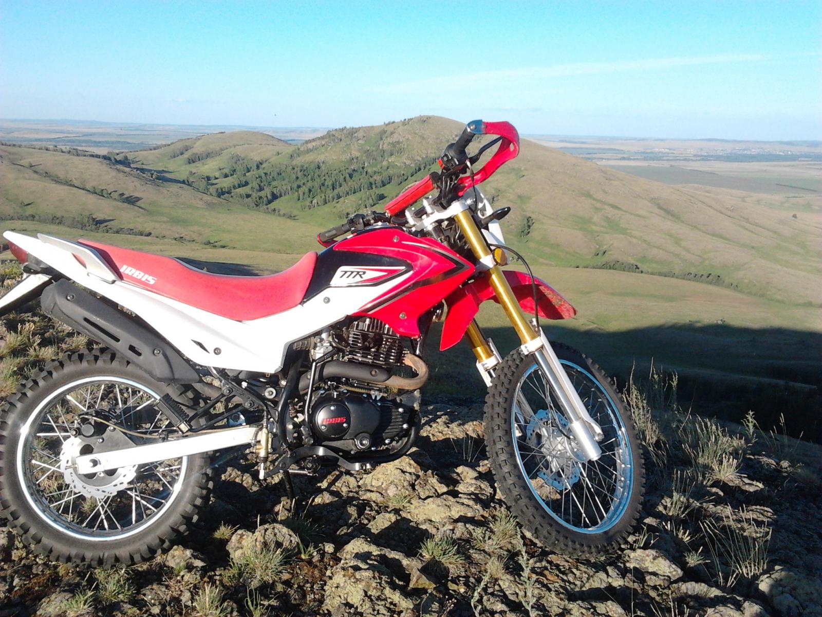

Адаптер,адаптер, а накой козе боян? У меня пробег, пять с копейками тысяч. Цепь родная, запас по натяжке сантиметра 1.5 осталось. Это с звездой на 15, цепь не укорачивал, мазал один раз за весь пробег, асфальт мотоцикл видел один раз в жизни когда выкатывали из магазина, остальной пробег горы, грязь, леса, нередко вдвоем, эксплуатация очень жесткая, вторую заднюю покрышку докатываю, а цепи хоть бы хны. Вопрос.. что я делаю не так? Умрет эта цепь куплю от муравья или родную цена 500р. Смысл ставить на мотоцикл за 60тр. узел который крепче всего мотоцикла? Все ИМХО.

Амортизатор кстати родной кончился на пробеге 300км, оторвало верхнее ухо, был установлен такой же как на фото выше (гнутые которые) он был короче родного на 10 см, выточил проставку-удлинитель, залил трансмиссионного масла тм4, работает супер никаких нареканий.post-14415-0-68768600-1427201688_thumb.jpg
От чего был аморт и какой  у него ход, как выглядит проставка ,фото есть?А стоковая цепь у меня сдохла на 1200.С 520 цепью и серьёзной звездой мот както даже надёжнее и взрослее смотрится
Амортизатор кстати родной кончился на пробеге 300км, оторвало верхнее ухо, был установлен такой же как на фото выше (гнутые которые) он был короче родного на 10 см, выточил проставку-удлинитель, залил трансмиссионного масла тм4, работает супер никаких нареканий.attachicon.gif2014-06-29 20.55.44.jpg
Тогда это не он :) Тот, что на фото- 320мм, а у вас 290 и скорее всего Кайо
Да вроде кайо, ход не мерял, но на ходу ничего не пробивает, фото нет но могу сделать когда гараж оттает, чертеж делал прямо возле станка, в гараже где-то висит, для понимания нарисовал примерно post-14415-0-15776100-1427219921_thumb.png скручиваем со штока ухо, накручиваем удлинитель, на удлинитель накручиваем ухо армотизатора. Удлинитель можно сделать какой угодно длинны, я сделал 10см.
