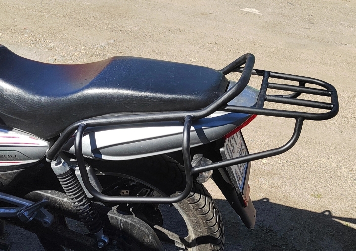

Serega_80 Опубликовано 4 мая, 2025 Жалоба Опубликовано 4 мая, 2025 Вот такого плана что то будет. И ручки сбоку и они же будут косынками к багажнику. Труба 20*1,5(20 наружный диаметр) сталь Ст08(проверенная багажками, держит даже 16*1,5) Вообщем на базе этих двух багажек будет сконструирована на мотоленда. 3 1 Цитата

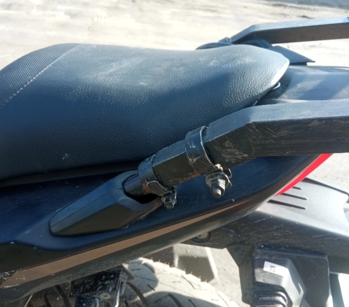

Serega_80 Опубликовано 4 мая, 2025 Жалоба Опубликовано 4 мая, 2025 Я голову ломаю, а тут всё просто оказывается. 2 Цитата
