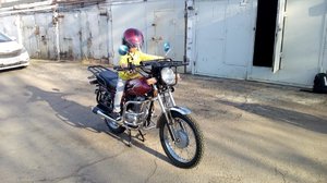

Headworkers Опубликовано 21 мая, 2018 Жалоба Опубликовано 21 мая, 2018 Ну вот, на одного кантривода больше стало. Вчера купил. Последний, больше нет и не будет сказал чувак с салона :( Сначала шлем купил и в другом салоне совсем, так что не по цвету выбирал байк - так совпало просто (шлем тупо который подошел а байк единственный просто был) Теперь по-делу. За этот час перегона из салона в гараж сразу же всплыл микрокосяк. Какой идиот сделал эти зеркала, в них вообще ничего не видно. С учетом того, что во-первых к самому моту не привык, во-вторых автошколу неделю назад закончил и за пределы площадки вообще ни разу не выезжал на байке, было капец как очково перестраиваться в потоке во-время перегона. Салон за городом, в воскр. вечером поток весь в город - так что поеду по той трассе сегодня собирать наделанные кирпичи за вчера. Баню построю А так с момента прихода шальной мысли в башку - 'не стать ли байкером', до воплощения мысли в железе прошло 2 года :)) Все, пошел тему с самого начала шерстить. Помню много советов было полезных, в том числе и про наращивание зеркал какой-то строительной хренью. 3 Цитата
Headworkers Опубликовано 21 мая, 2018 Жалоба Опубликовано 21 мая, 2018 Небольшое лирическое дополнение, вспомнилось еще. За мотиком я с сыном и другом на машине друга ездил. Так вот, в ста метрах от мотосалона заправка, куда я сразу же после покупки естественно и направился, ибо бак был пусто от слова совсем. К заправке подкатил немного ошалевший от покупки, мот на холодную глох еще, плюс неопытность, плюс поток машин ну и т.д. Короче в нирване заправлялся и на автопилоте. А друг рядом крутился и помнится с кем-то базарил все это время. Я не обратил внимания даже - у меня во время заправки от напора бенза из горловины бенз брызгал блин, все пытался струю как-то направить получше. По прибытию в гараж друг рассказал, что на запревке клеились какие-то чиксы на бэхе :))) Учитывая что мы с другом не Ален Делоны ни разу, и девки сами к нам не подкатывали никогда - можно сделать вывод, нисмотря на деревенский видок нашего коня, на девок он тоже действует Надеюсь не забанят за треп не по теме. 1 1 Цитата

Opora2008 Опубликовано 21 мая, 2018 Жалоба Опубликовано 21 мая, 2018 @Headworkers, Андрюха, ПАЗДРАВЛЯМС!))))))))) Как говорится, теперь ни гвоздя, ни жезла и шершавенькой! Про выбор шлема, а потом и мота не отмазывайся - все поняли, что было сначала и что к чему покупалось!)))))))))))))))))))))))))))))))))))))))))))))))))))))))))))))))))))))))))))))))))))) Про зеркала я в своем журнале писал, что их можно выкидывать или подарить салону сразу же))))))) Вижу, что прочитал ты уже про мои скутерные))) На сегодняшний день с ними все норм, так что бери подобные смело. Про заправку и перелив - не беспокойся, у нас же дренажное отверстие есть, так что излишки и пролитые мимо капли бензина просто уйдут в песок)) Советую, протяни все, добавь смазочки, не поленись, сразу. Переставь крепление колеса заднего... Ну и по тексту далее))))) Еще раз, велкам к нам, кантриводам!))))) Цитата
