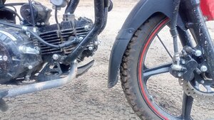

Дима_4140093 Опубликовано 4 декабря, 2024 Автор Жалоба Опубликовано 4 декабря, 2024 Сегодня не удержался и "прохватил" полем-лесом около города километров 10. Скучаю уже без покатушек на дырчике Ну и хотелось на грунтовке оценить аморты и снижение тяги после замены ведущей звезды. С тягой всё отлично, даже немного подсохшую грязь помесил - на второй передаче уверенно тянет, не задыхается. Можно, значит, и ведомую поменьше на пару зубов поставить. Амортизаторы работают однозначно лучше, чем пустышки, но "вау-эффекта" нет. Вполне ожидаемо, за 100 рублей (около 2.7 тысячи российскими) что-то крутое не купишь А вот брызговичок отрабатывает на все свои 16 рублей (меньше 500!) и даже больше - все какахи летят в защиту, а не на мотор. 2 Цитата

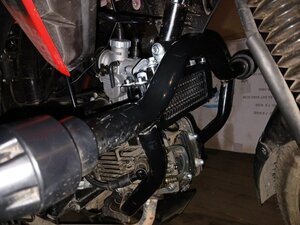

Дима_4140093 Опубликовано 25 декабря, 2024 Автор Жалоба Опубликовано 25 декабря, 2024 Добрый день Для города вполне подходящий мопед, легко разгоняется за 60. И для бездорожья подходит, особенно на своих звёздах (14х41). Я дважды хорошо так попал под дождь - у табло никаких глюков. На солнце не бликует, читается хорошо. Фильтр бумажный гофрированный в пластиковом корпусе, вроде воздуха мотору хватает, без него не проверял. Мотор сам по себе не громкий, а с глушителем тем более - у меня он открутился на первой сотне километров и начал стрелять при сбросе газа. Так я даже и не понял в чём дело, пока уже в гараже не увидел, что глушитель на шпильках висит, а гаек уже нет. На прошлой неделе попробовали с женой вдвоём проехаться - вполне нормально, даже задние аморты не просели до конца (я их поменял, см. выше), ямки отрабатывают даже лучше чем когда один едешь. Общая нагрузка получилась под 170 кг. Но по железу, я подозреваю, надо быть готовым к сюрпризам - у одного видеоблогера на альфе-спринтере (почти полная копия вертиго) на пробеге 3 тысячи с небольшим оторвались кронштейны защитных дуг, которые к мотору идут - просто лопнули трубки от вибрации. Но там пацан отжигал в основном и обкатки не было почти, у них еще и прокладка под головой подгорала и депферы разваливались. Я думаю при спокойной езде этот китайчёнок разваливаться не будет 1 Цитата

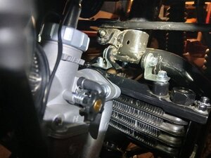

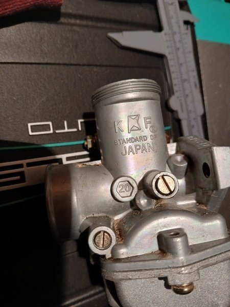

Дима_4140093 Опубликовано 23 января Автор Жалоба Опубликовано 23 января (изменено) Я сегодня по городу немного прокатился. Холостые поломались после месяца простоя - несколько раз заглох на светофорах. Покрутил винты - не помогло, обороты плавают. Может что-то в жиклёр холостого хода попадает, стружка какая-нибудь. Слил с карбюратора бензин, снял его и оставил в гараже на недельку-другую, чтобы вычухался от бензина, дома разберу потом. Заодно и замеры произвёл: карб и впускной патрубок около 20 мм диаметром. А вот в голове дырень 28 мм, но заметно сужается. Как думаете, может попробовать 22-мм карбюратор поставить? И патрубок, конечно, с 22-мм просветом. Изменено 23 января пользователем Дима_4140093 Цитата
Летучий Голландец Опубликовано 23 января Жалоба Опубликовано 23 января 2 часа назад, Дима_4140093 сказал: Как думаете, может попробовать 22-мм карбюратор поставить В принципе попробовать можно... Почитай статейку https://dzen.ru/a/Y0MEsWEZYFaoVNCO?ysclid=m69m8n14bd831082988 1 Цитата

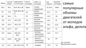

Волк81 Опубликовано 24 января Жалоба Опубликовано 24 января В 24.10.2024 в 22:59, Дима_4140093 сказал: По объёму двигателя. В паре общих обзоров новых мопедов на ютубе высказывалось предположение, что мотор всё же стоит не 125, а 110. Но если верить данным с канала "прокачанные колёса", объём двигателя скорее 120 кубиков, а может даже и все 127! Потому что высоту цилиндра я намерял около 80 мм. Разбирать мотор чтобы померять точно у меня желания нет Хотя стоп, у 127-ки рёбра должны быть поперёк, а у меня продольные. Значит 120. Если свеча с длинным резьбовым хвостовиком - 110,с коротким - 125 и выше Цитата
