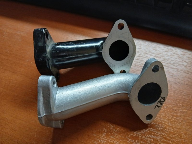

Дима_4140093 Опубликовано 25 января, 2025 Автор Жалоба Опубликовано 25 января, 2025 2 часа назад, Волк81 сказал: Карб поставил сразу новый pz 22 А патрубок остался старый, 20-мм? Тогда pz22 при всём желании ничего не добавит. Вот, нашёл сегодня в местном "вело-мото" 22-мм патрубок, весной поставлю его с более производительным карбюратором. Посмотрим какой будет эффект. Цитата
Дима_4140093 Опубликовано 25 января, 2025 Автор Жалоба Опубликовано 25 января, 2025 Хотя сейчас померял штангелем, родной патрубок скорее 21 мм, чем 20. Так что разница совсем небольшая. Цитата
Волк81 Опубликовано 25 января, 2025 Жалоба Опубликовано 25 января, 2025 6 часов назад, Дима_4140093 сказал: Хотя сейчас померял штангелем, родной патрубок скорее 21 мм, чем 20. Так что разница совсем небольшая. И есть ли смысл заморачиваться? Да,я патрубок не менял.Пока поезжу так, может кто-то новенького чего придумает с добавлением скорости Цитата
