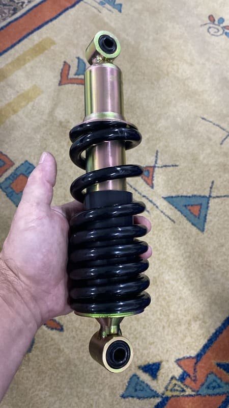

По поводу амортизатора... Перелопачено дикое количество информации.
Пришло понятие.... Что родной не так уж и плох для простого режима 70%асфальт,30 % грунтовка, один райдер без багажа внушительного.
Ещё есть понимание, что нужна встреча кто занимается ремонтом подвесок на эндуро. У них сконцентрироваться огромный опыт, они могут подсказать. У меня встреча с такими будет на днях.
Похоже эконом вариант, под дальняк с загрузкой.... Это поставить на прогулку другой амортизатор, усиленный..
Далее всё про усиленный амортизатор

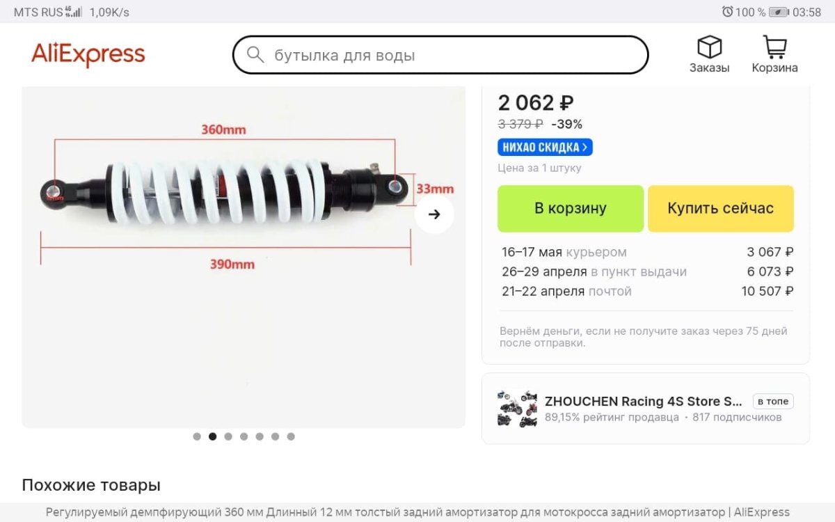

[02.04, 08:57] Новорос /Тимофей/ Ремонт Эндуро Подвески/: Смотри, что есть на AliExpress! Амортизаторы для мотоциклов Suzuki Benbelli BJ300GS BN302 FDL250 GW250 GSX250R, 265 мм 285 мм 305 мм 325 мм 345 мм 360 мм за 8 749 ₽
https://sl.aliexpress.ru/p?key=7U7QGdB
[02.04, 08:57] Новорос /Тимофей/ Ремонт Эндуро Подвески/: Смотри, что есть на AliExpress! Задний амортизатор T8 315 мм 325 мм 360 мм для XR50 XR80 CRF50 CRF70 50cc-125cc CRF 125 250 450R велосипед для питбайка за 3 179 ₽
https://sl.aliexpress.ru/p?key=jO7QGcv
1 час назад, Андрей21 сказал:
Аморт нормальный, плюс что он разбирается с двух сторон и можно шайбами подогнать под свои хотелки(скорость сжатия/отбоя), сразу покупай насос под него, про любишь давление в аморте работать не будет.
4 часа назад, Serega_80 сказал:
Канистры смотрю у Вас... Такие же хочу. Ссылкой не поделитесь!?
Я на Дакаре 10 лет катался. Только продал.
Заряженный Дакарчик у Вас!!!
6 часов назад, Андрей21 сказал:
Канистры брал не на маркетплейсах, просто огонь, третий год и бенз и вода, все отлично, но они 4,5 литра, мне не критично. Крепления самодельные, самосбросы, при падении отлетают от мота, и цена таких креплений рублей 100.
А ааа, что за насос??
Сколько качать? Какое давление?
https://ozon.ru/t/VJTsL71
Брал года два назад, работает, качаю 13-15 атм. Но я и шайбы перекидывал, по шиферу идет на отлично, не забивается и не проваливается.
