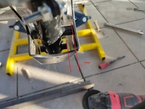

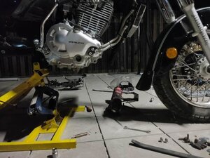

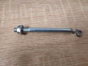

Kroww_go Опубликовано 9 сентября Жалоба Опубликовано 9 сентября (изменено) Здравствуйте! Этот удивительный мотодевайс не перестаёт удивлять каждый день! Сегодня решил снять раму с подножками, т.к. подножки явно сильно перекошены влево. Слева можно уместить огромный лапоть 48 размера, а справа так мало места, что лодыжка обнимает картер двигателя, а также милиметровый зазор между лапкой тормоза и выхлопной трубой. - Чтобы такое вытворять, нужно быть как минимум нетрезвыми. Кстати, когда попытался выкрутить самый нижний передний болт крепления мотора к раме, он оказался не затянут, да и к тому же резьба сорвана. Пришлось искать самый сточенный диск по металлу и аккуратно срезать шляпку болта. Мотор уцелел! А так, в общем, металл везде мягкий. Ряд деталей в виде пластин гнутся руками. Может поэтому вибрации от мотора сильно никого не беспокоят. Из-за этого кривого недоразумения, собранного исключительно в китайском гараже на скорую руку, им пришлось при сборке выгибать трубу, на которой держатся дуги и радиатор. Из-за этого весь внешний вид на перекосяк пошёл. В общем, на рамке с подножками придётся слева отпилить около 3 см лишней трубы, а справа в месте крепления к раме подложить шайбы или приварить кусок трубы, там, где трубка под болт заднего нижнего крепления мотора к раме. Остаётся вопрос с удлинением болта, т.к. втулка станет длиннее. Также, выгнуть в обратную сторону вертикальную трубу рамы и обратно собрать всё это в нормальном положении. Кстати, в этот раз сняв выхлопную трубу, увидел торчащим из выхлопного коллектора весьма загадочную бесформенную металлическую загагулину: Подскажите, пожалуйста, как эта штука правильно называется? Прокладка выходного коллектора? Чем-то можно её заменить адекватным? Заранее спасибо! UPD. Кажется нашёл что-то похожее https://www.ozon.ru/product/prokladka-koltso-glushitelya-157fmi-162fmj-163fml-165fmm-169fmm-170fmm-172fmm-177mm-2184118371/?at=XQtkVYOzqFzBMpGRINg6ZOjTmLVDNrHWWJ1ZGC3vz7zJ&reviewsVariantMode=2 Изменено 10 сентября пользователем Kroww_go Цитата
