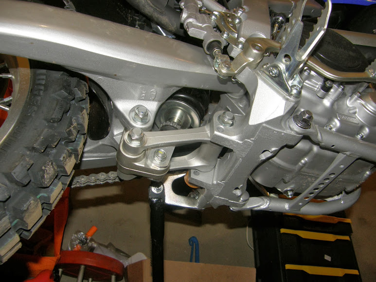

егерь Опубликовано 18 ноября, 2014 Жалоба Поделиться Опубликовано 18 ноября, 2014 Единственно, что могу добавить, так это, то, что на БМ прогрессия такая-же как на джебле и при должном уходе вполне достойная, а вот на втором номинанте какие-то загогулины подозрительные... Цитата Ссылка на комментарий Поделиться на другие сайты Поделиться
MaxDor Опубликовано 18 ноября, 2014 Автор Жалоба Поделиться Опубликовано 18 ноября, 2014 Я бы за эти деньги поискал бы Джебеля 200... У меня знакомая продавала джебеля 200 за такие деньги. И купила Серова за примерно эти же. Джебель я ей сам помогал готовить к продаже. Могу сказать что время делает свое дело. Оно как бы работает, ездиет, заводится и так далее, но только благодаря японскому духу. А общее состояние там у всех деталей уже очень уставшее. Китаец понятное дело не проживет столько никогда. Но от него это не требуется...Ну и страшные они, старые моты.... и ржавые и коцанные. Опять же, мотоцикл для девушки))) + кикстартер На балтомторсе он тоже есть слава богу. а на Ханвее прогрессия как у меня на ВРке. Сейчас много где такого типа конструкция встречается. Характеризуется меньшим весом, некоторые говорят, что не цепляется за бревна, но быстро ушатывается в силу уменьшеных сальников и подшипников)))) https://lh3.googleusercontent.com/8jTYAVd8o_SzYo_VC8rSFC-3cHKvBmhtXfGDtJjzALM=w773-h580-no Конкретно к Ханвею, мне не нравится, что между рамой и линками втулка еще сантиметра полтора-два длинной видна на фотке. Как бы болт не загибало вместе с рамой от такого крепления... У балтмоторса мне не нравилось, что в прогрессии шаровые стояли. В результате чего люфт задней подвески выбрать было просто не возможно)))) Цитата Ссылка на комментарий Поделиться на другие сайты Поделиться
bord-51 Опубликовано 18 ноября, 2014 Жалоба Поделиться Опубликовано 18 ноября, 2014 Из этих двух однозначно БМку. Из + ещё обновлённый дизайн, симпатичнее стали; багажник; светодиодные поворотники и стоп. В чём-то даже немного жалею что не подождал пару лет и не взял обновлённый ;) Крейсер на трассе на скоростных звёздах 90, на тяговых 75-80. На тяговых максималку проверил - 115 по спидометру (высокая зубастая резина), 112 ЖПС. Но мотор жалко. Что-то меня рама этого хайвея напрягает... Цитата Ссылка на комментарий Поделиться на другие сайты Поделиться
