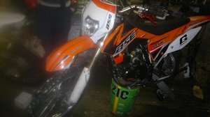

solmaniak Опубликовано 8 февраля, 2015 Жалоба Опубликовано 8 февраля, 2015 Всем доброго времени суток,вчера стал обладателем рыжего беса BSE J2-250e=)))) Из плюсов-хорошие колёса,серьёзная вилка,практически вся прогрессия на шарикоподшипниках,и маятник тоже,карбюратор похож на карбюратор,а не на кусок силумина,пластик разбирается легко-быстрый доступ к внутренностям. Из минусов-отсутствие кика,и 428-я цепь,хотя кто то борется с лишними килограммами=))). Не обошлось и без косяков-мот не новый ,немного б/у,и рукастые спецы пытались регулировать преднатяг пружины заднего амморта зубилом и не снимая... Вобщем не ясно по чьей вине-то ли с завода косяк резьбы то ли эти колуны зубилом повредили. Еле раскрутил ключом с трубой гайку ,а фрагменты алюминия остались в резьбе,поджал контргайкой вроде всё гуд,но лучше её больше не трогать. Первые впечатления пака положительные,если есть вопросы-задавайте постараюсь ответить подробно=))) Цитата
tommy82 Опубликовано 8 февраля, 2015 Жалоба Опубликовано 8 февраля, 2015 Без фото да и с 1 сообщением - не считается ) Цитата
