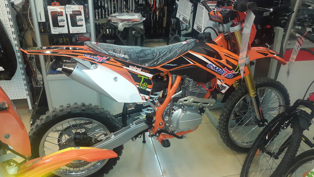

Kotoslon Опубликовано 21 мая, 2017 Жалоба Опубликовано 21 мая, 2017 14 часов назад, Fedyai сказал: Добрый день! Никак не могу понять, что это за модель bse. Может кто имеет какие мысли? Есть кик стартер, обём 250см3, год выпуска (по продавцу) 2017, колёса 19/16. Может какая модификация j2? Это BSE T8, они мне часто на ТАО попадаются, вблизи не видел. По характеристикам похож на J2, но пластик как наJ1, кроме среднего. Посмотри вблизи подвески, если как на J1 или J2, бери его, жалеть не будешь. Цитата
Fedyai Опубликовано 21 мая, 2017 Жалоба Опубликовано 21 мая, 2017 Решил пошерстить и наткнулся на "поставщика" наших местных пепепродавал.. Я конечно понимаю Карелия Костомукша город далеко от трасс, но сетевой магазин пепепродает с наценкой в почти 20тр! И цена в Питере уж очень низкая для, хоть и клона, bse.. Не думаю что там такой же мягкий пластик. Я решил, лучше Кайо привезу деловыми линиями за максимум 4тр Цитата

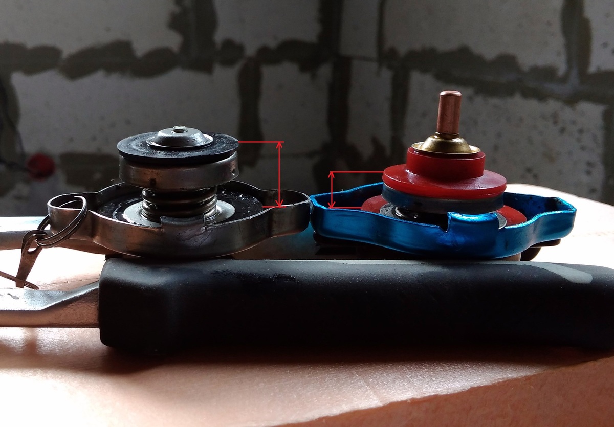

Kotoslon Опубликовано 29 мая, 2017 Жалоба Опубликовано 29 мая, 2017 Вчера отказался от использования крышки с термометром, по одной простой причине, что она нифига к нам не подходит, по крайней мере к старой модели радиаторов как у меня. Сначала я подумал, что качество г... или пружина не соответствует. Расширительный бачок набирался за 10 мин. Потом сравнил со старой крышкой и понял, что они тупо не соответствуют друг другу. Стрелками отметил размеры которые отличаются, мерить не стал т.к. и так видно, что отличаются в разы. 1 Цитата
