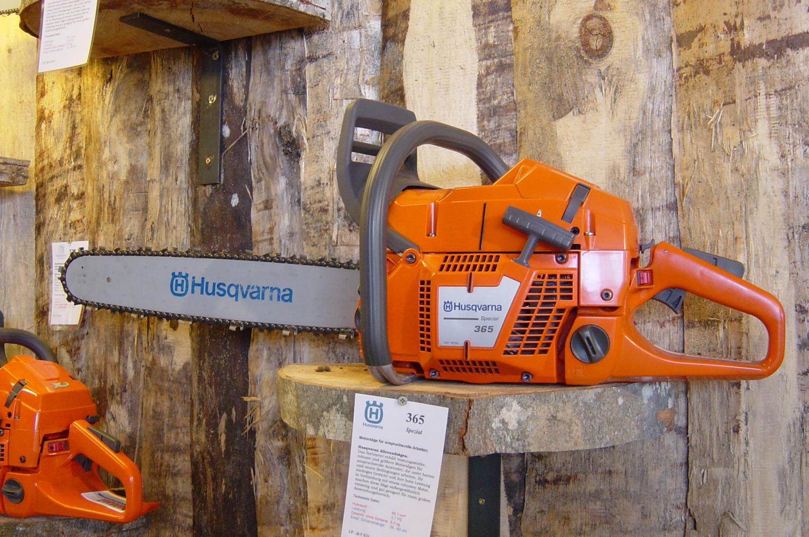

Урал_01 Опубликовано 18 ноября, 2015 Жалоба Опубликовано 18 ноября, 2015 Вот этот зверь. Очень хорошая пила, я ей по пять машин в день фигачил 2 Цитата
