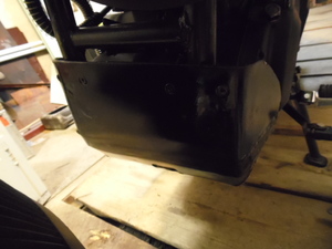

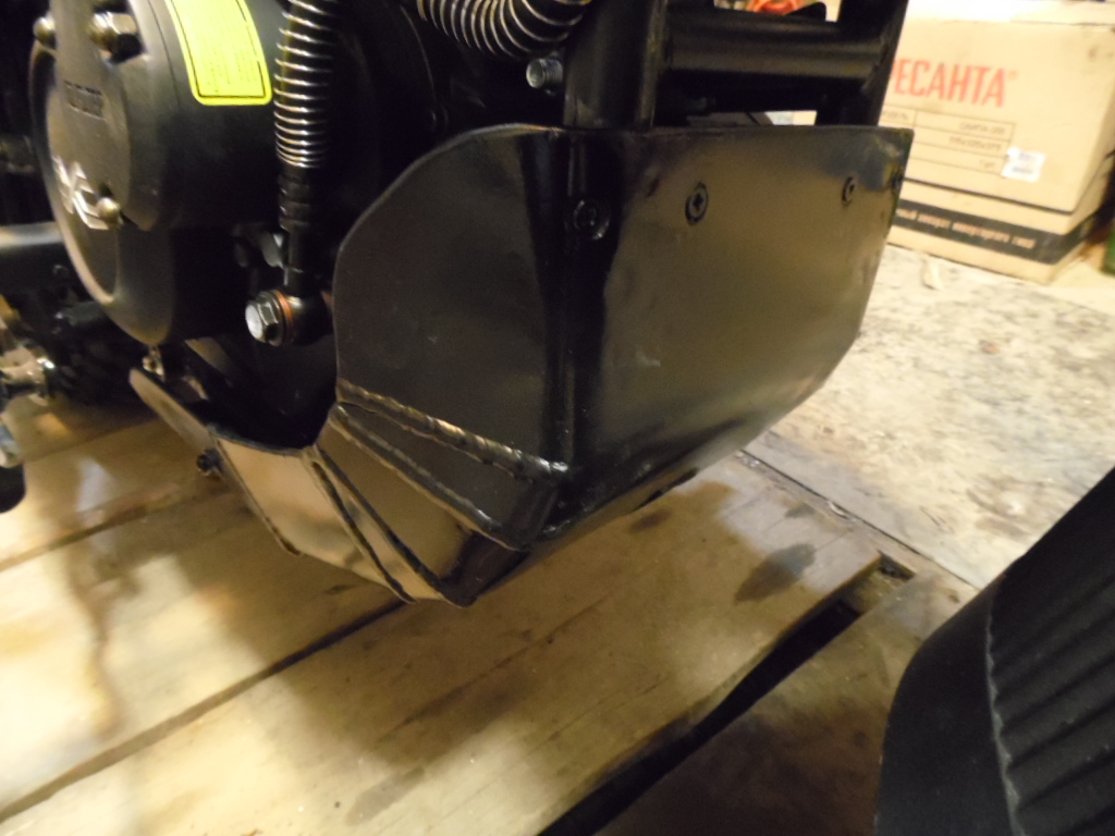

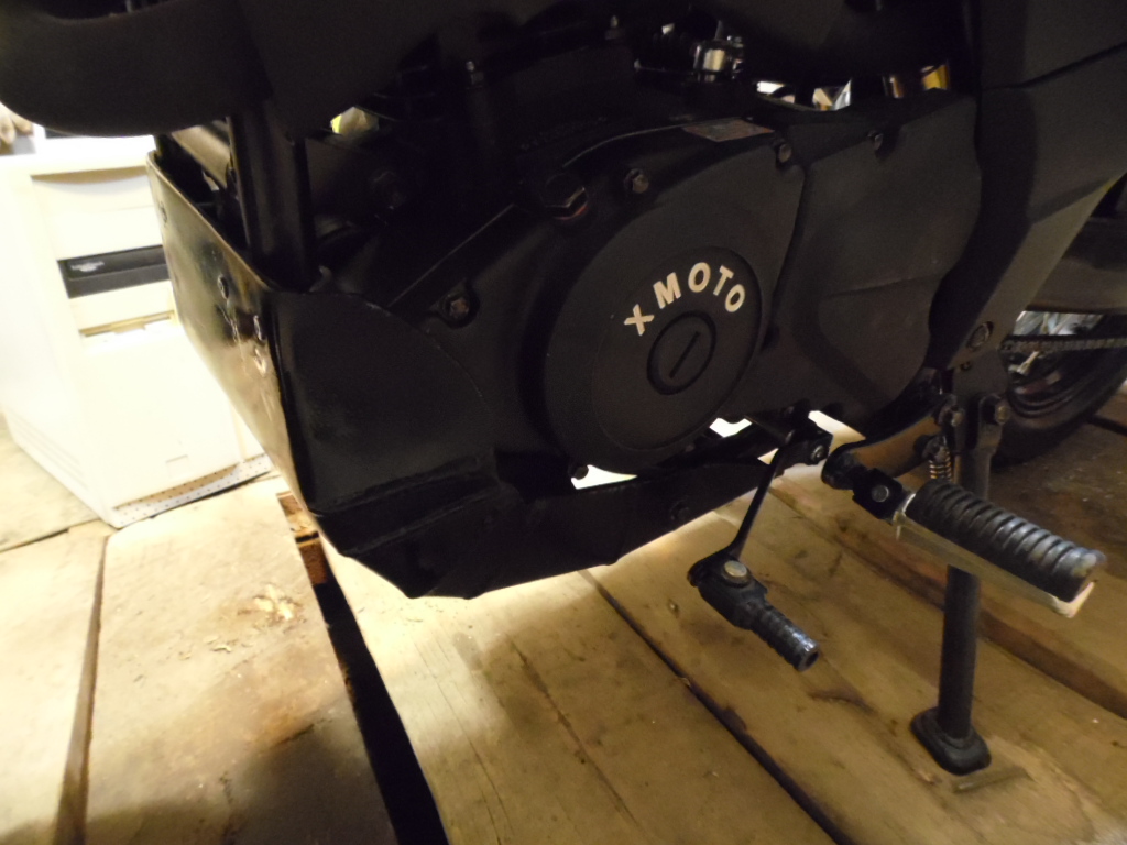

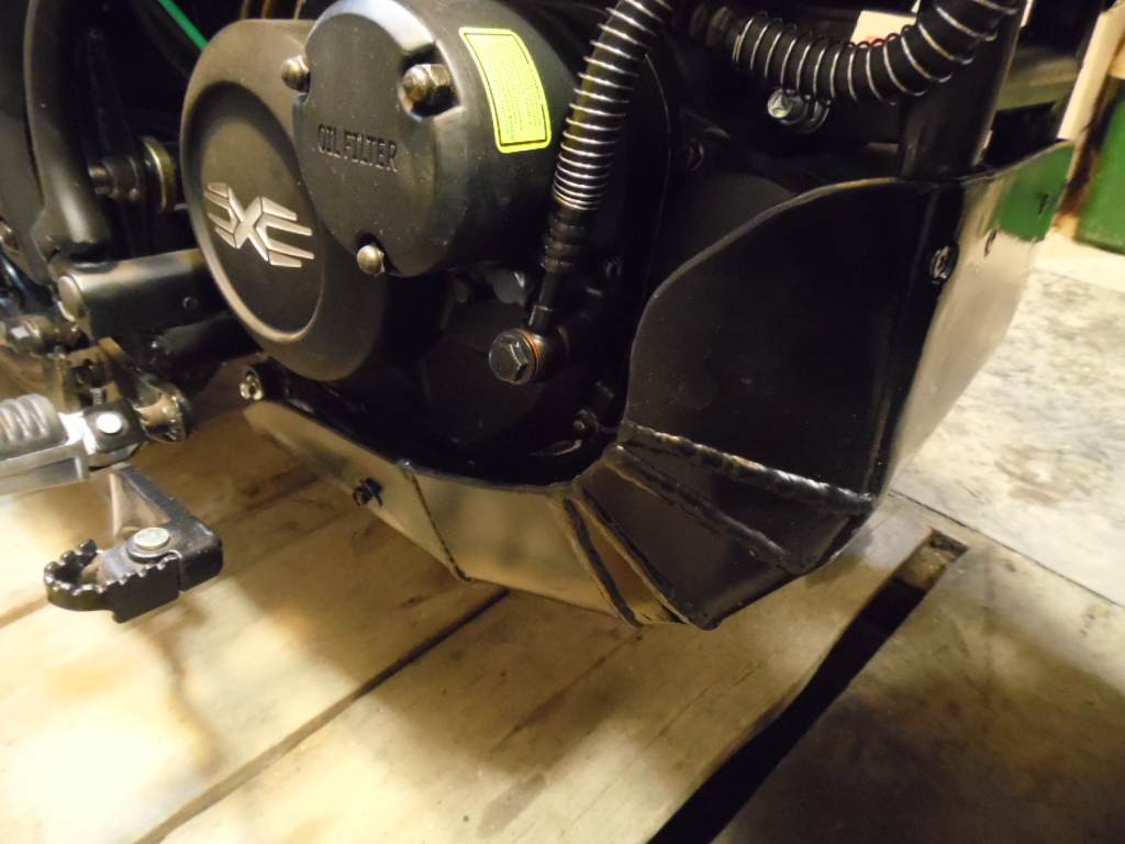

Всем привет! На досуге сворганил защиту двигателя из алюминивого листа толщиной 4 мм за место пластмассовой
Очень симпотно смотрится, главное что металл. Поздравляю, руки растут где надо. :)
Ну вы блин даёте... Такие кардинальные переделки на новом. :unsure:

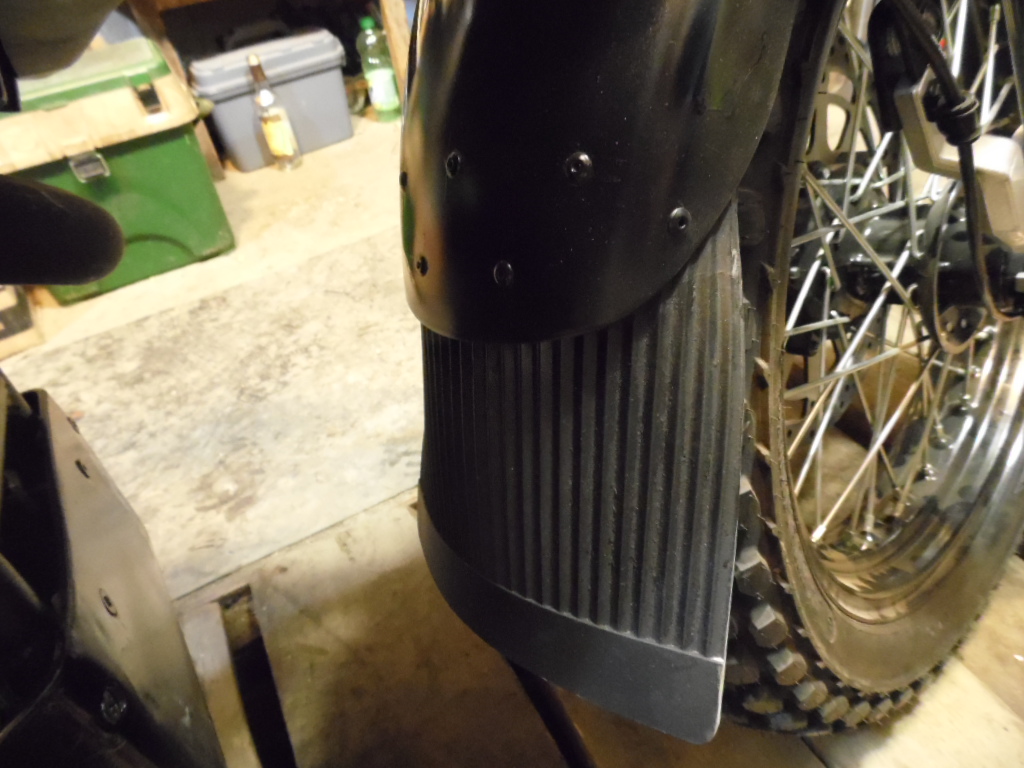

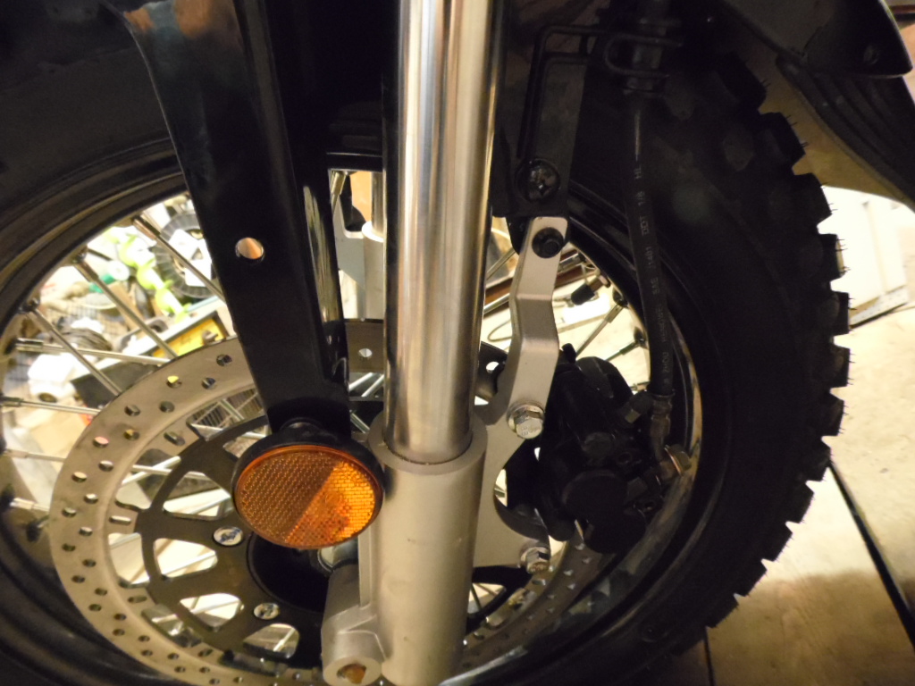

Вот фото брызговика. Вырезал из резинового коврика и на заклепки Ф4 мм
Идея хорошая, но исполнение :blink:  :( . Я тоже вынашивал на весну идею брызговика на переднее крыло и пришёл к выводу что буду навривать полоски к металическому каркасу крыла (где то был пост с моими фотками каркаса), и уже к нему крепить брызговик, что бы не сверлить крыло.
Можно теперь через бревно переехать.

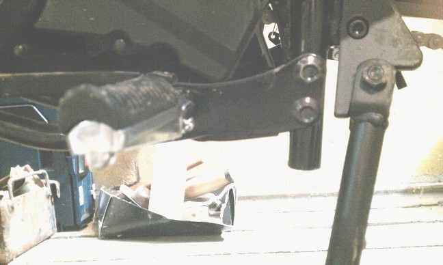

Только там в нижней части рамы ближе к заднему колесу 2 трубы выпирают вертикально вниз.
Цеплятся будут. Клиренс сгладить бы...
Юр. А может быть к этим трубам придумать центральную подножку? Или она ненужна никому?
Я думаю. что если менять защиту. то дотянуть её до этих труб и воткнуть в них штыри, приваренные к ней.
Евгений, у тебя где защита заканчивается и как вопрос с трубками выглядит?
Может производитель так и задумывал, потом отказался. А так я думаю достаточно подката, я тоже думаю на эту тему.
Вы вобще поаккуратней с глухими защитами и длинными брызгавиками. Движок то как-то обруваться должен на малых скоростях. Надо пирометром замерить температуру двигла на разных скоростях за определённое время с защитой и брызговиками и без них. Пирометр есть , с началом сезона займусь. Замеряю температуру башки, цилиндра и коробки.
Трубки я обрезал сразу, т.к на форике они тоже так торчали и случилась неприятность я ими зацепился за камень и чуть не убился. Защита у меня сантиметров пять не доходит до этих трубок

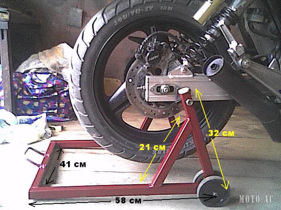

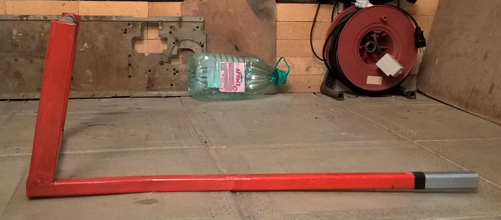

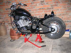

Денис, какая высота подъёма у твоего подката, думаю себе сделать.
Вот ещё человек сделал интересную вещь: http://www.streetbiker.ru/forum/viewtopic.php?f=4&t=2785&start=15

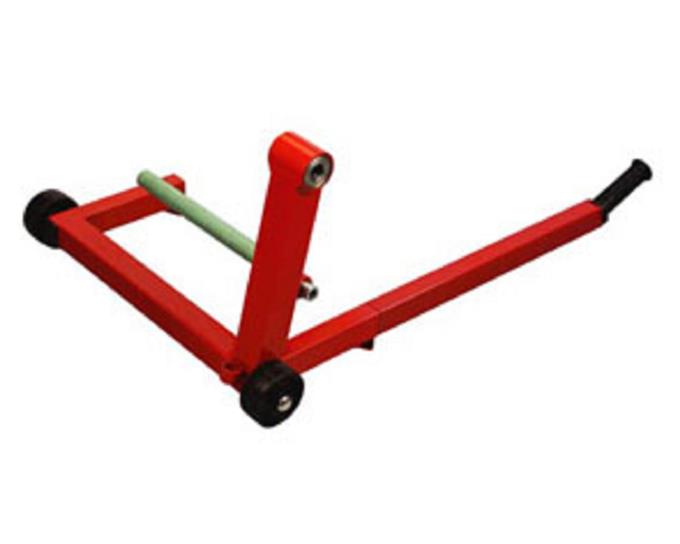

Подойдёт ли для нашего такой "табурет подъёмный"?
Я имею ввиду. что не поломается ли "защита", если мот поставить на такой табурет?  Как-то она закреплена на 3-х винтах и с зазором от рамы.

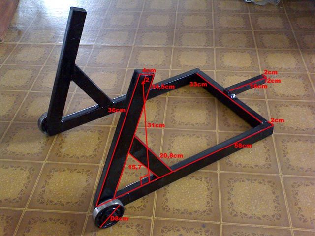

30см. высота. Делал по фотке с интернета, ща поищу выложу. Общая концепция была взята с этих фоток. Дальше пилил варил из того что было))) Буду на даче смогу все размеры своего снять.
П.С. я своим подкатом под защиту поднимаю перед на своём на фотах видно.
Высота 30см ширина 45см угол наклона 15град. длинна ручки 80см. угол изгиба 5град изгиб начинается на 15ти см от стойки
Спасибо, буду городить.
Спасибо. буду городить.
