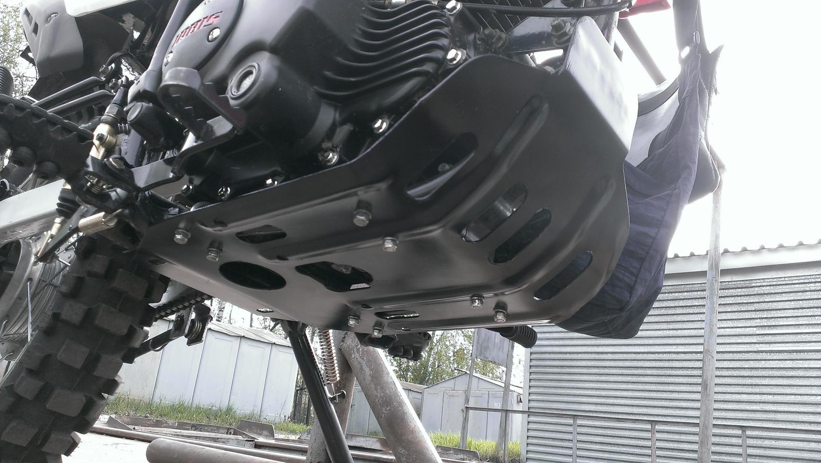

Alexey Yarik Опубликовано 13 марта, 2015 Автор Жалоба Опубликовано 13 марта, 2015 Система выхлопа (глушитель) со слов некоторых душит мотор. Я пока переделывать ни чего не стал, посмотрю, дальше если потребуется, рассверлю глушитель. Но не надейтесь, что мощности прибавится вагон. Что касаемо защиты амортизатора, в авто магазине купил гофру от ВАЗ-10 (с рулевой) и натянул на амортизатор, встала, как родная. Дуги ставить точно не буду, а защита картера, на любителя, в зависимости от места, где будет эксплуатироваться мотоцикл, у меня 70 процентов город, 30 процентов, пересеченка, пока без экстрима. Защита картера встает от ВАЗ классики. 3 Цитата

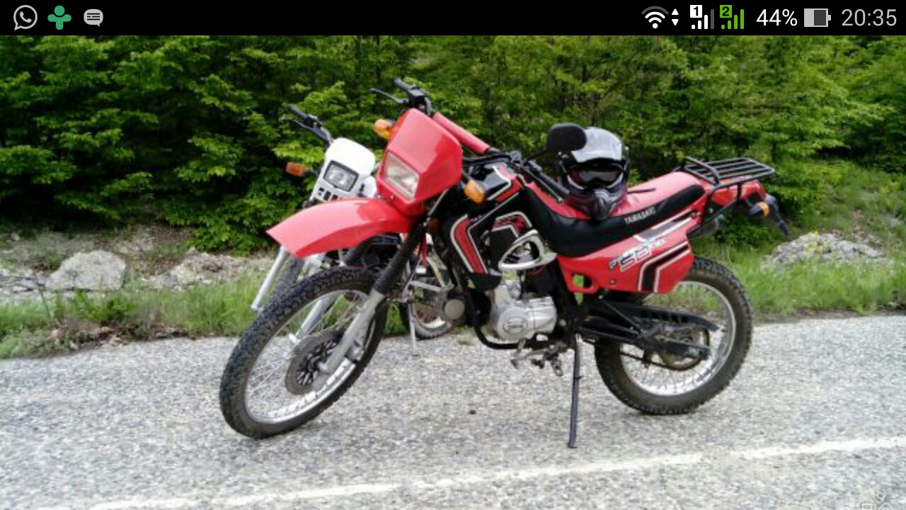

777 Саня 1988 Опубликовано 14 марта, 2015 Жалоба Опубликовано 14 марта, 2015 От себя добавлю что был у меня мопед с 4х тактным двигателем,Залил в него авто масло,стало буксовать сцепление,сначала не понял что произошло,пытался регулировать,но толку не было.Потом случайно наткнулся на эту же проблему у человека в интернете.Оказалось правда. Цитата
777 Саня 1988 Опубликовано 14 марта, 2015 Жалоба Опубликовано 14 марта, 2015 Вот эта мопедка))А масло было лукойл полусинтетика 10w40 Цитата
