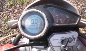

777 Саня 1988 Опубликовано 22 марта, 2015 Жалоба Опубликовано 22 марта, 2015 А у меня сезон и не заканчивался))Седня вот интересная цифра на спидометре)) 1 Цитата
Alexey Yarik Опубликовано 22 марта, 2015 Автор Жалоба Опубликовано 22 марта, 2015 А у меня сезон и не заканчивался))Седня вот интересная цифра на спидометре)) Какие поломки или проблемы были за этот период? Алексей,а чем родная цепь не устроила?Я так понимаю еще не выезжал?На счет давления в шинах в книжке написанно если не ошибаюсь перед 1,8 зад 2,2 я так и качаю,по ощущениям самое то.И резину не сильно жрет.По поводу масла я заливал где-то 1,1 А так пока не заведешь не поймешь.Масло меряется на прогретом только что заглушеном двигателе. Нет, не выезжал, накатал по подземной парковке за зиму 5 км))) Залил в ДВС 1 литр, 100 грамм просится, судя по окну, показывает одну треть, а вот если судить по щупу, 1 литра достаточно. Родная цепь тянется, соответственно будет жрать звезды и постоянно тянуть не хочу, да и порваться может в самый не подходящий момент. Поставил сальниковую ДИД, ее хватит как минимум на 30 000 с лишним км, при должном уходе. Цитата

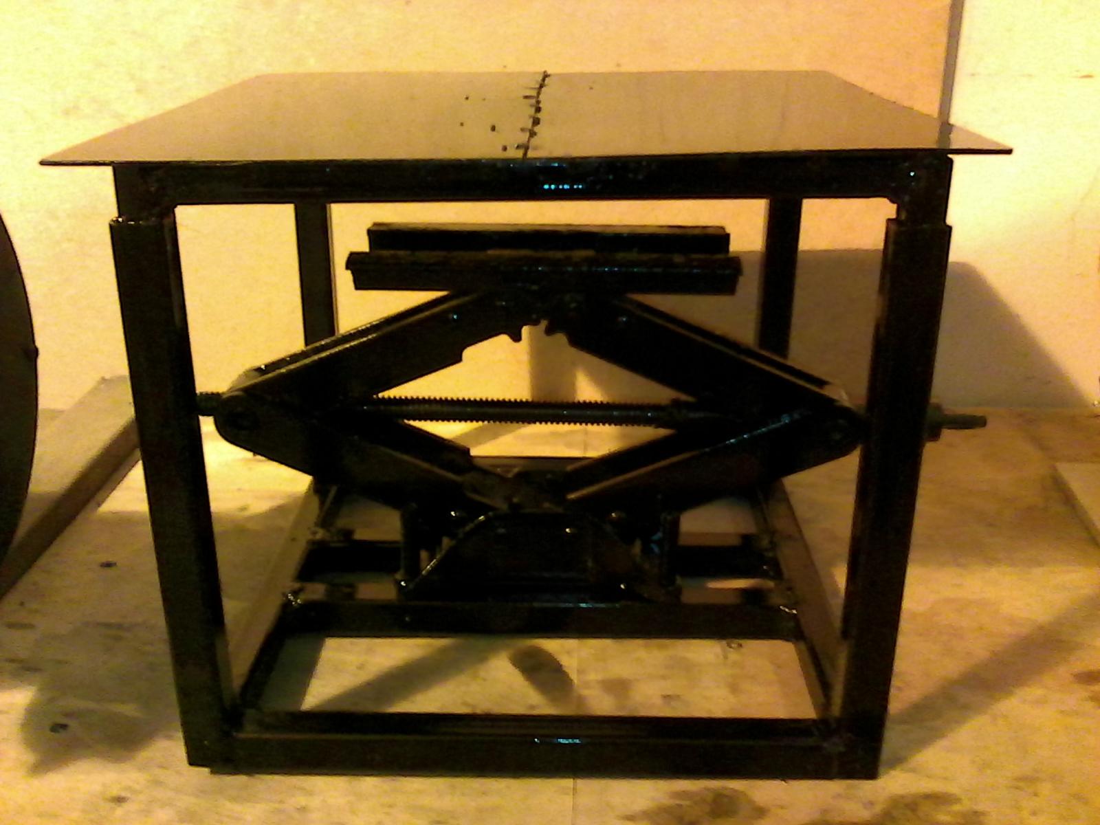

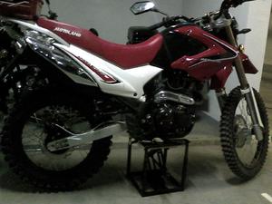

Alexey Yarik Опубликовано 23 марта, 2015 Автор Жалоба Опубликовано 23 марта, 2015 Сделал подъемник для вывешивания мотоцикла. Очень удобная вещь! 2 Цитата
777 Саня 1988 Опубликовано 23 марта, 2015 Жалоба Опубликовано 23 марта, 2015 Добрый вечер.Из поломок,упал,поломал правое зеркало.Из неприятных моментов пропадала правая цифра спидометра,проклеил панель,все стало работать.Открутился болтик с защиты рук.Еще пару раз пропадал звуковой сигнал,по непонятной мне причине.И сам появлялся.Сейчас начал звинеть холодильник,который на колене глушителя.Думал раскрутились болты.Проверил,затянуты.Думаю подложить подходящую шайбу и норм будет.В бачке,который на задний тормоз идет ушла немного тормозная жидкость.Щас вроде пока стоит на одном уровне.По поводу цепи,стоит родная,не тянется,нормальная цепь. Подъемник зачет.У меня все никак руки не доходят сделать.Ставлю пока на табуретку,если требуется. А еще отвалился отражатель,что на кончике крыла,под номером.В остальном только положительные эмоции.С обкаткой передачи стали вообще отлично включаться.Да и тянуть лучше стал.Тормоза тоже лучше стали. 2 Цитата

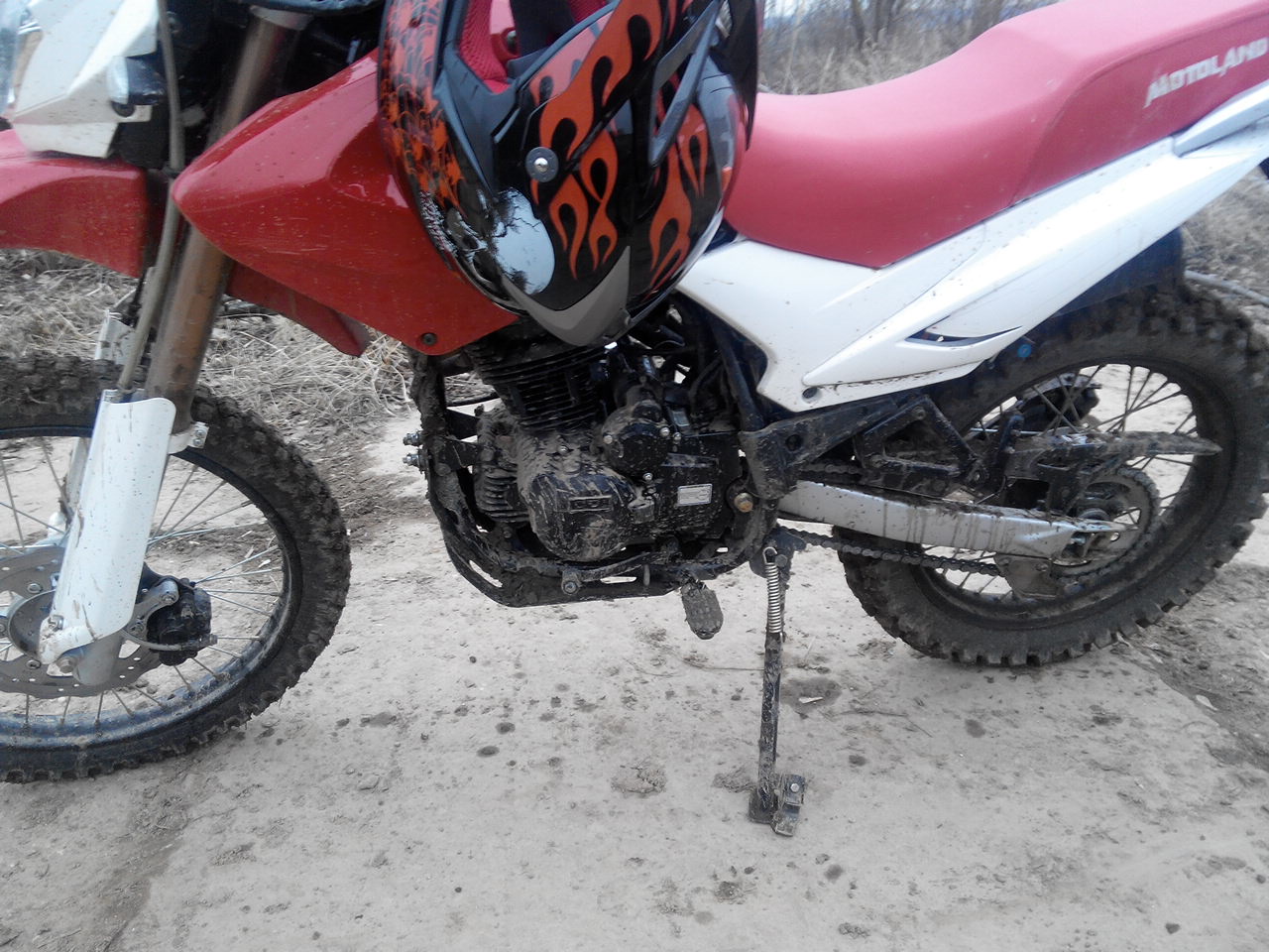

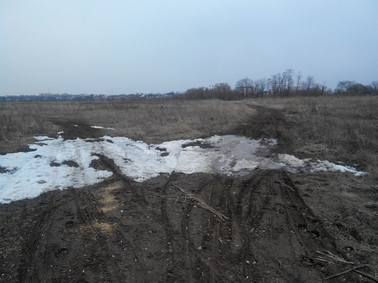

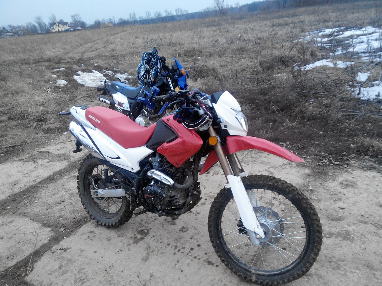

FRIMAN Опубликовано 30 марта, 2015 Жалоба Опубликовано 30 марта, 2015 Вопрос . Какая максимальная скорость у нашего мотоцикла и при каких оборотах двигателя?! Привет, сейчас проехал порядка 470км, дал ему под жопу один раз, на 5й при 7000 почти 100км/ч, скорость мала для дороги. Провел суровые испытание для мота, скажу так, был приятно удивлен, копает прекрасно, на 2й и 3й прекрасно несет мою тушку через грязь :) Цитата

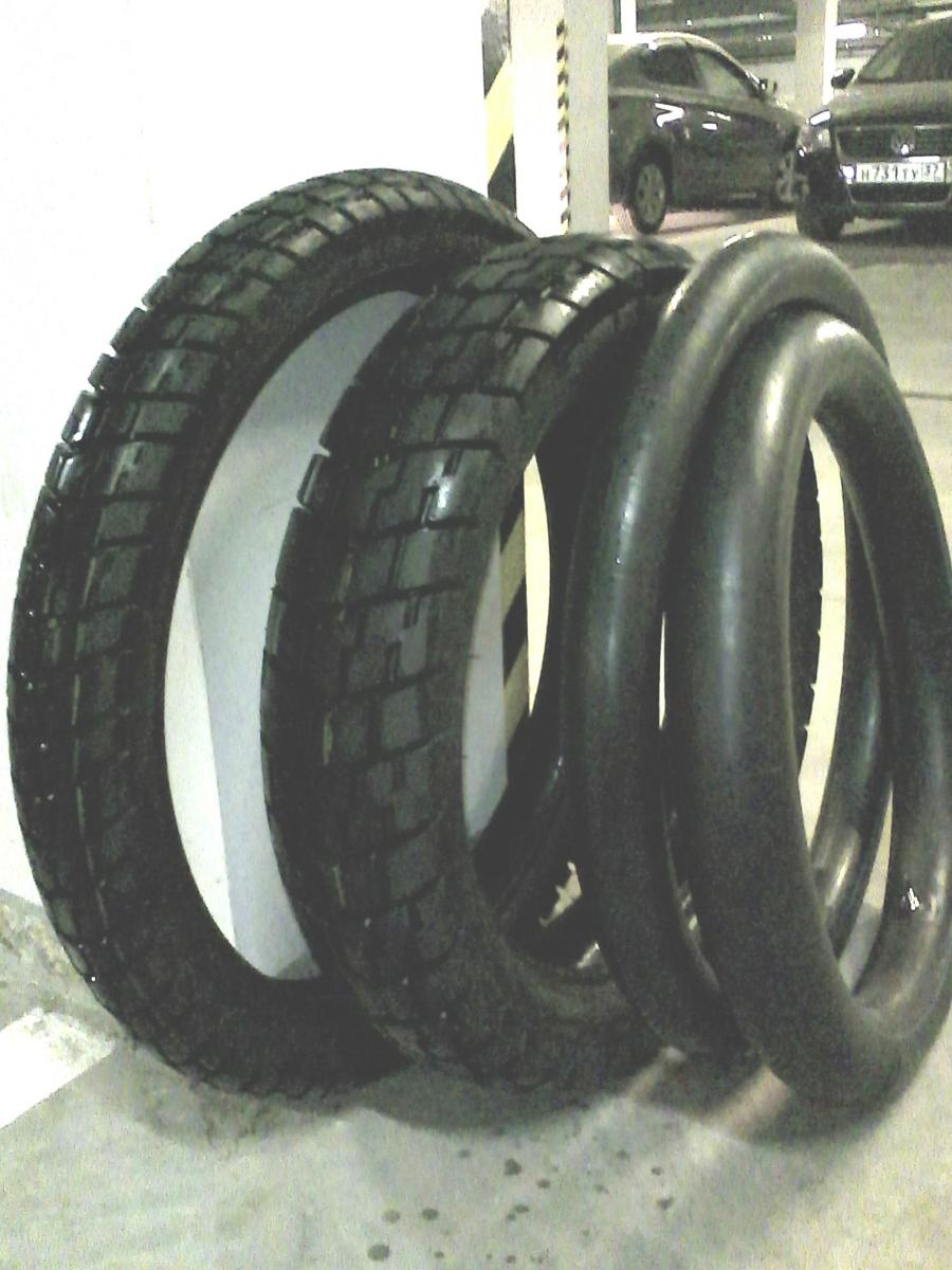

Alexey Yarik Опубликовано 4 апреля, 2015 Автор Жалоба Опубликовано 4 апреля, 2015 Сегодня ездил в соседнюю Владимирскую область (туда и обратно получилось 320 км) , познакомился с клубнем, а заодно прикупил у него новый (100 км пробег) комплект резины от Irbis Xr250r за 2000 рублей. Правда старый хозяин говорил, что она не любит сырой асфальт и песок, а в грязи забивается, но она мне все равно нравится. Цитата

777 Саня 1988 Опубликовано 6 апреля, 2015 Жалоба Опубликовано 6 апреля, 2015 Провел суровые испытание для мота, скажу так, был приятно удивлен, копает прекрасно, на 2й и 3й прекрасно несет мою тушку через грязь :) 20150329181030.jpg 20150329181042.jpg 20150329181051.jpg 20150329184155.jpgА это что там на заднем плане?Лифан 200кубов?Как он по сравнению с нашим мотом? Цитата
FRIMAN Опубликовано 6 апреля, 2015 Жалоба Опубликовано 6 апреля, 2015 А это что там на заднем плане?Лифан 200кубов?Как он по сравнению с нашим мотом? Да, это лифчик(lifan)200ка, ну как сказать по дороге он лучше идет чем xr 250, он легче немного, греется быстрей xr, отчего нам приходилось чаще останавливаться, он только слегка продуманней нашего, но это реальный китай(много приятных мелочей: сидушка снимается через дёргание тросика, дуги на багажник эргономично сделаны и т.д.) . ходовые ключи 12, 14,15,21, 9. Маятник слабоват тянули уже много раз, амортизатор он такой же жёсткий как наш (можно оставить позвоночник на сидении), резину сложней подобрать кроссовую ибо наша не лезет узковато там, после падения на левую сторону, плохо ловится нейтраль в отличии от нашего( падал на эту сторону 6 раз, во всех случаях, только выгибал обратно лапку и ехал дальше без проблем), по слабей нашего, что не мало важно при езде через броды, канавы с водой и грязью, да и просто по г..вну на опушке леса, запчасти на него можно заказать у любого диллера лифанов, будь то машины или моты, вилка слабовата, это пока что все что мы нашли и сравнили. Я конечно больше в восторге от нашего :) Цитата
