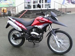

motoland Опубликовано 29 января, 2015 Жалоба Опубликовано 29 января, 2015 HONDA NXR копия наш MOTOLAND Цитата
Alexey Yarik Опубликовано 29 января, 2015 Автор Жалоба Опубликовано 29 января, 2015 Похож, но я правильно понимаю, ДВС там на 150 кубов? Цитата
motoland Опубликовано 30 января, 2015 Жалоба Опубликовано 30 января, 2015 Похож, но я правильно понимаю, ДВС там на 150 кубов? Здравствуйте Алексей! Я в этом видео я хотел показать вот этот мотоцикл можно использовать как донор по запчастям, таких как подшибники, амортизатор и прочее. На нем я думаю они более качественные! Цитата

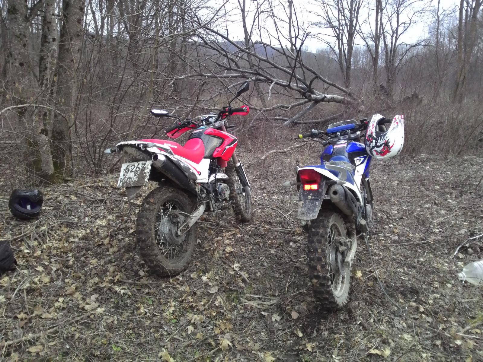

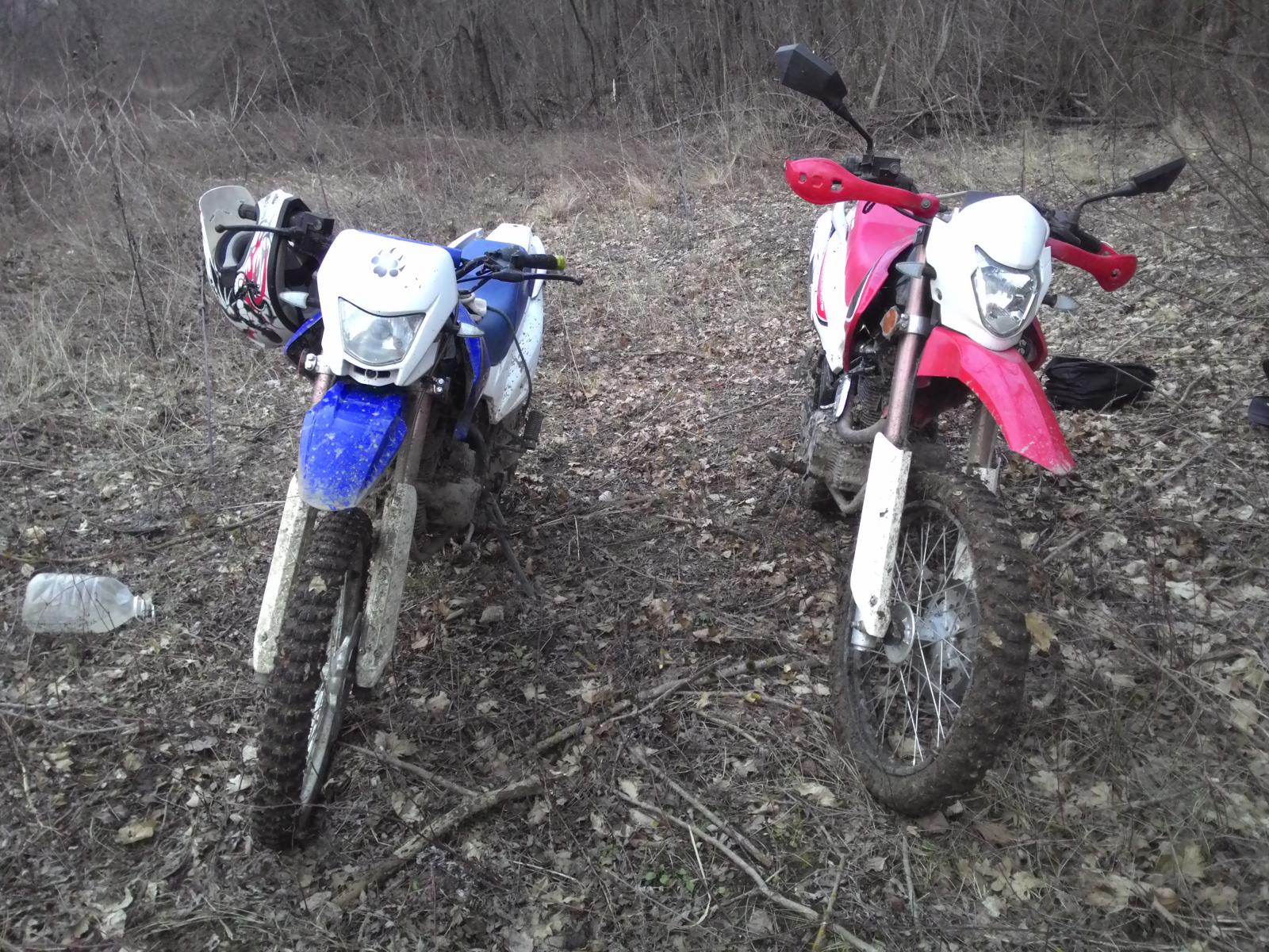

777 Саня 1988 Опубликовано 30 января, 2015 Жалоба Опубликовано 30 января, 2015 Добрый вечер форумчане.Недавно ездил с товарищем на рыбалку.Я на своем,а он на ирбисе.Но не в этом суть))Решил сравнить визуально комплектацию мотоциклов.И увидел одну интересную вещь.На ттр 2014г.Задний амортизатор на удивление оказался с регулировкой на сжатие пружины.Так как рамы и подвеска почти одинаковые аморт должен подойти и на наш мото.Сейчас пока работает родной аморт желания заменть его нет,но если вдруг перестанет работать должным образом,думаю не изобретать колесо,а поставить с ирбиса. 1 Цитата
seer Опубликовано 30 января, 2015 Жалоба Опубликовано 30 января, 2015 По поводу рекламы, Сергей, motoland Дэн преподнес это хитро, он не рекламирует Хонду, а предлагает его как донора. Я понимаю, что это не самый бюджетный вариант, но информация думаю будет полезной. Вот представь, читаешь ты в местной газете, что продают разбитую Хонду именно этой модели или с клином ДВС, за сущие копейки, почему бы не взять? Но если бы ты не знал, что именно эта модель наш двойник, то прочитав объявление о продаже, даже не обратил бы внимания. предлагаю в качестве донора трактор Беларус!-от него много болтов и гаек к мотоленду подойдёт! шутка юмора! сегодня пришёл карбюратор с ускорителем!,разобрал посмотрел-вещь интересная!ни пылинки ни соринки-все входы выходы закрыты крышечками,поплавки в правильном положении--параллельно плоскости разъёма!--культурно однако! гл.жиклёр 110 маркировка,винт качества отвернут на 2,5 оборота-заводская регулировка-мож кому надо!самое главное залил в карб бензину нажал на привод насоса-и довольно приличная струйка бензина перед дросселем из маленькой трубочки впрыснулась! т.е. при каждом повороте ручки газа одновременно с поднятием дроссельной заслонки происходит дополнительный впрыск топлива! пока я доволен!все экспременты проводил дома на кухне,двойной тросик газа ещё не прислали-заказывал в другом месте-как пришлют так продолжу непосредственно на моте испытывать,пока прикуплю разнокалиберных жиклёров от жигуля(они подходят) у друга на патрон-страйке, 125 жиклёр подошол идеально,но у него движок 249см, и много будет зависеть ещё от глушителя---короче методом тыка подбирать буду нужный калибр! Цитата
seer Опубликовано 30 января, 2015 Жалоба Опубликовано 30 января, 2015 Добрый вечер форумчане.Недавно ездил с товарищем на рыбалку.Я на своем,а он на ирбисе.Но не в этом суть))Решил сравнить визуально комплектацию мотоциклов.И увидел одну интересную вещь.На ттр 2014г.Задний амортизатор на удивление оказался с регулировкой на сжатие пружины.Так как рамы и подвеска почти одинаковые аморт должен подойти и на наш мото.Сейчас пока работает родной аморт желания заменть его нет,но если вдруг перестанет работать должным образом,думаю не изобретать колесо,а поставить с ирбиса. добрый вечер Саня!аж зависть берёт-уже и на колёсах!а у нас сугробы по колено-в гараж только с лопатой! с ирбиса аморт должен подойти однозначно,да и более продвинутый он это факт!,но я тоже пока свой не изъезжу менять не буду! Цитата
777 Саня 1988 Опубликовано 30 января, 2015 Жалоба Опубликовано 30 января, 2015 seer,да у нас зимы как таковой нет,снег был всего один раз за всю зиму,и то через 3 дня растаял.Но я и по снегу успел испытать мот.Понравилось как едет по еще не тртронутому снегу.Как танк))А что касается ирбиса мне в нем понравился только задний аморт(что есть регулировка)И глушитель,точнее звук.Басов немного больше,приятно звучит.А в остальном мне кажется мотоленд получше будет.Даже по ощущениям,когда в магазине выбирал прокатился на ттр и на мотоленде.Последний показался удобней и более лучше собран.Создалось впечатление не китайского мотоцикла))))А ттр просто самый покупаемой мото,его уже все изучили,про него много отзывов и инфы,собственно по этому и покупают именно его. Цитата
