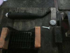

Alexey Yarik Опубликовано 30 января, 2015 Автор Жалоба Опубликовано 30 января, 2015 Стоковый глушитель пока резать не хочется.Сейчас вот думаю или сам сварю прямоток,или куплю,с чего подойдет.Чтоб если вдруг не понравится можно было поставить родной обратно. Вот и я портить не хочу. Я так понимаю, что глушитель не разъемный, то есть вместе с патрубком. Вот если бы патрубок был отдельно, то сделать самодельный, проще простого, а так придется гнуть патрубок и не факт, что угадаешь с углами загиба. если руки на месте и сварка есть то сделать прямоток не проблема,родной глушитель из 1мм листового металла свёрнут и сварен Вот как раз со сваркой то и проблема. Цитата
seer Опубликовано 30 января, 2015 Жалоба Опубликовано 30 января, 2015 Вот и я портить не хочу. Я так понимаю, что глушитель не разъемный, то есть вместе с патрубком. Вот если бы патрубок был отдельно, то сделать самодельный, проще простого, а так придется гнуть патрубок и не факт, что угадаешь с углами загиба. Вот как раз со сваркой то и проблема. резать или нет дело личное,почему я резал сзади? потому что потом сварной шов зачищаешь болгаркой и плюс одеваешь на место декоративный колкак--и не одна мама не отличит от родного. Цитата
Alexey Yarik Опубликовано 30 января, 2015 Автор Жалоба Опубликовано 30 января, 2015 Обычно высверливают клепки блестящего заднего колпака и он снимается без проблем, вынимаются внутренности, переделываются и колпак клепается в те же дырки. В ФАКе ИРБИС ТТР 250 об этом подробно написано. Цитата
seer Опубликовано 30 января, 2015 Жалоба Опубликовано 30 января, 2015 Обычно высверливают клепки блестящего заднего колпака и он снимается без проблем, вынимаются внутренности, переделываются и колпак клепается в те же дырки. В ФАКе ИРБИС ТТР 250 об этом подробно написано. всё правильно снимаешь колпак,а дальше?а дальше только болгарка потому что на нашем мотоленде там всё приварено насмерть--узел не разьёмный! Цитата

seer Опубликовано 2 февраля, 2015 Жалоба Опубликовано 2 февраля, 2015 . Кто просверливал стоковый подкажите звук отличается? звук будет отличаться при любом вмешательстве. сверлить очень проблематично,лучше пробивать! Цитата
Alexey Yarik Опубликовано 2 февраля, 2015 Автор Жалоба Опубликовано 2 февраля, 2015 звук будет отличаться при любом вмешательстве. сверлить очень проблематично,лучше пробивать! Думал пробить глушитель через заднюю дырку выхлопа-жалко. А просверлить сложно, я пихал туда типа электрода, такое ощущение, как будто там конус какой. Цитата
seer Опубликовано 3 февраля, 2015 Жалоба Опубликовано 3 февраля, 2015 Думал пробить глушитель через заднюю дырку выхлопа-жалко. Алексей привет!через отверстие выхлопа ты пробъёшь первую по ходу газов перегородку,как получится предугадать сложно,пробивать будешь в слепую.если делать по уму- то резать глушак нужно с двух сторон, всё из него выкидывать и делать прямоток, или что проще- резать сзади что я уже описывал. Цитата
Alexey Yarik Опубликовано 4 февраля, 2015 Автор Жалоба Опубликовано 4 февраля, 2015 Спасибо Сергей. Я это знаю, сварщика нет хорошего, а портить новый глушитель жалко. Цитата
