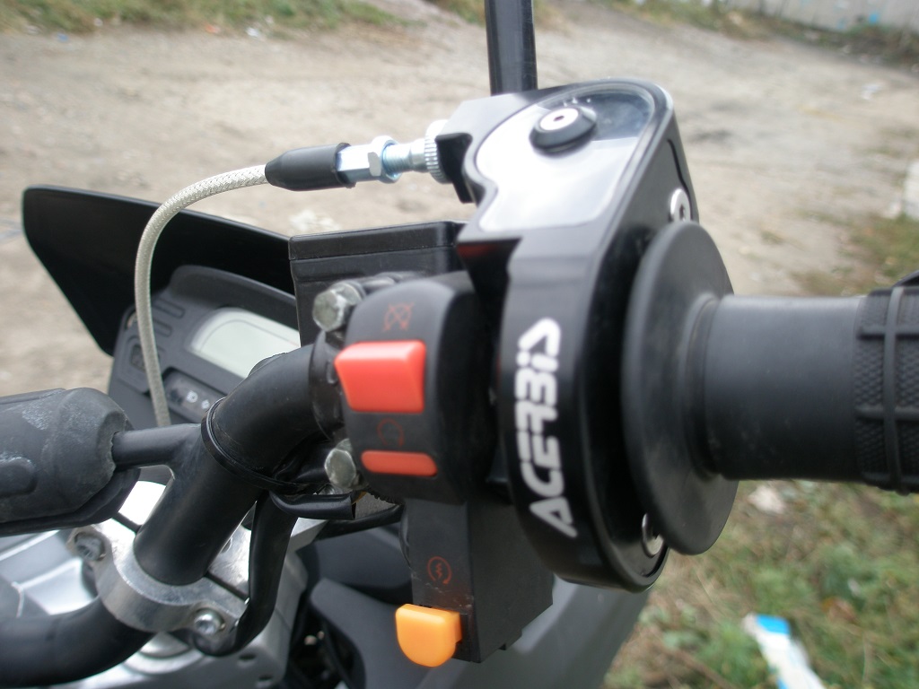

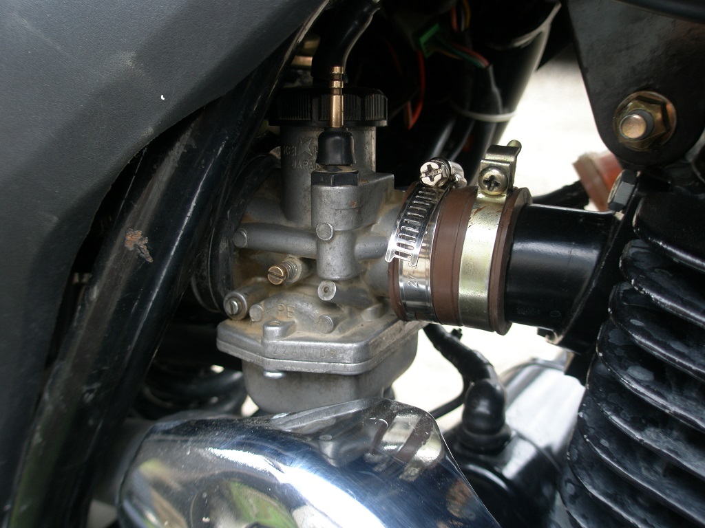

Всем привет! Сегодня поставил новый карб вместо вакуумника "KEIHIN PE27" и короткоходную ручку газа "ACCERBIS".Скажу вам ребята,мот стал рвать из под копыт!!! Всё норовил свечку сделать,с непривычки страшновато стало,небольшая доработка карба-поставлен жаклёр газелевский на 270.Убран тросик дросселя.В перспективе всё-таки поставить ведомую звезду на 38.Дури у него хватает.На 5-й обороты большеваты.

Братишка заказывал на тао бао,попрошу его ссылку скинуть. Обошлась в 1.5 рубля.Карб заказывал себе,оставил мне-4 рубля.

Да вроде как обычно крутил,резко реагировать стал,надо привыкать.

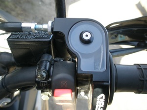

Все привет ребята,  подскажите пожалуйста в чем отличие короткоходной ручки газа "ACCERBIS от обычной?
Наверно чтобы открыть заслонку карба на полную делаешь чуть больше четверти оборота ручкой.
Сейчас все ручки короткоходные... Это на старых мотах стоял ползунок в руле или в ручке... там больше оборота крутить надо было. Если сделать диаметр ручки куда трос наматывается сделать чуть больше...то и ход чуть уменьшится. Заводской ход у всех нормальный и меньше не надо.
