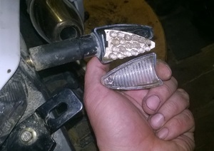

Vitallio Опубликовано 12 апреля, 2017 Жалоба Опубликовано 12 апреля, 2017 Йэх..после небольшого сегодняшнего пробега, решил помыть коня..и тут заметил что в задних поворотниках плещется жижа.. млин..поворотники треугольные, светодиодные...не знал как их разобрать,.болтов и защёлок не видно. выпросил у жены фен для сушки волос , нагрел пластик, и ножиком отколупал..вобщем вот.. Цитата
Vitallio Опубликовано 12 апреля, 2017 Жалоба Опубликовано 12 апреля, 2017 по итогу прочистил внутряшку , продул компрессором и залил всё герметиком..вот таким.. 2 Цитата
