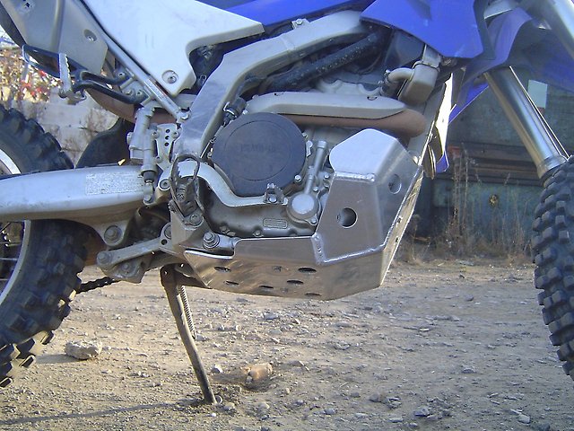

Pavel vl Опубликовано 3 марта, 2015 Жалоба Опубликовано 3 марта, 2015 Не узковата на картинке? Защищает только между трубами. Мне такая понравилась с фарпоста, но очень дорого, под заказ. Для аллюминия 1,5-2 мм очень мало. От 5 мм лучше ) 1421152118789_bulletin.jpeg1421073832888_bulletin2.jpeg Скинули ссылку знакомые, это мои работы на фото. Не соглашусь, что 4-5 тысяч рублей за алюминиевую защиту двигателя, выполненную по индивидуальному проекту, очень дорого. Ремонт двигателя точно не дешев )) У ваших мотоциклов простая стальная рама, двигатель не сильно выступает за габариты, похоже на старую хонду XR. Делал такую защиту недорого, где-то фотки должны остаться, посмотрю. Оптимальная толщина 4 мм. Минимальная - 3 мм. Максимальная - 5 мм, толше просто не имеет смысла. Цитата
Rouder Опубликовано 3 марта, 2015 Жалоба Опубликовано 3 марта, 2015 Скинули ссылку знакомые, это мои работы на фото. Не соглашусь, что 4-5 тысяч рублей за алюминиевую защиту двигателя, выполненную по индивидуальному проекту, очень дорого. Ремонт двигателя точно не дешев )) У ваших мотоциклов простая стальная рама, двигатель не сильно выступает за габариты, похоже на старую хонду XR. Делал такую защиту недорого, где-то фотки должны остаться, посмотрю. Оптимальная толщина 4 мм. Минимальная - 3 мм. Максимальная - 5 мм, толше просто не имеет смысла. Приветствую! Даже очень интересно, моты у нас одного названия, разнятся только по номерам моделей. А как вот по части самой рамы? Думаю что если движка одна и та-же то и рама должна быть стандартной? Тогда и защиту можно сделать стандартную наверно, хотя-бы низ, ценник будет разнится от толщины металла и личных наворотов? Цитата
Pavel vl Опубликовано 4 марта, 2015 Жалоба Опубликовано 4 марта, 2015 Приветствую! Даже очень интересно, моты у нас одного названия, разнятся только по номерам моделей. А как вот по части самой рамы? Думаю что если движка одна и та-же то и рама должна быть стандартной? Тогда и защиту можно сделать стандартную наверно, хотя-бы низ, ценник будет разнится от толщины металла и личных наворотов? Здравствуйте. Даже если рамы разные, ничего страшного. Защиты могут быть на любую модель, кроме того и вариантов защищенности то же несколько. По этому и цены разные в том числе и доступные. Все, что необходимо, это первый желающий заказать защиту или дуги на ZF-KY, живущий во Владивостоке. Который, кстати получит хорошую скидку. Цитата

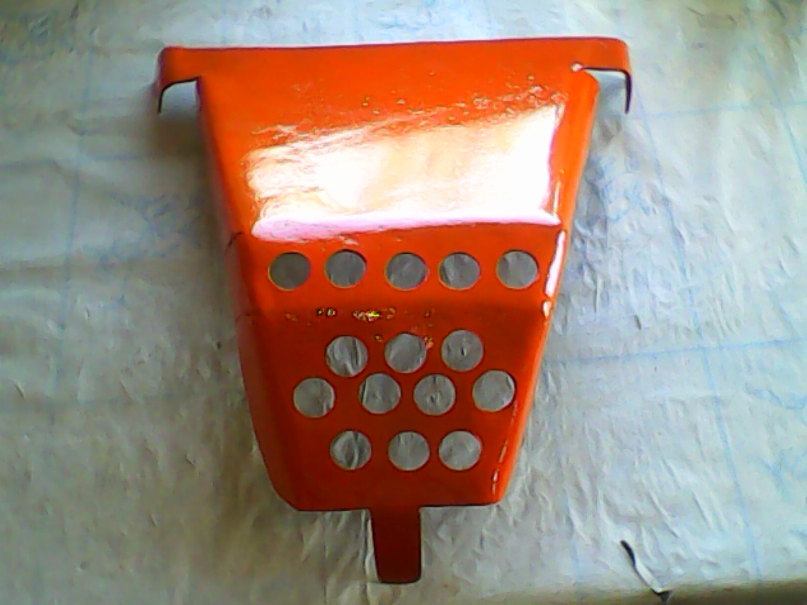

Rouder Опубликовано 3 сентября, 2015 Жалоба Опубликовано 3 сентября, 2015 Всем привет,за два дня на работе сделал вот такую фигнюшку,покрасил как мог и что было под рукой.Когда поставлю на мот,выложу фотки. Можете покритиковать! :) Цитата
