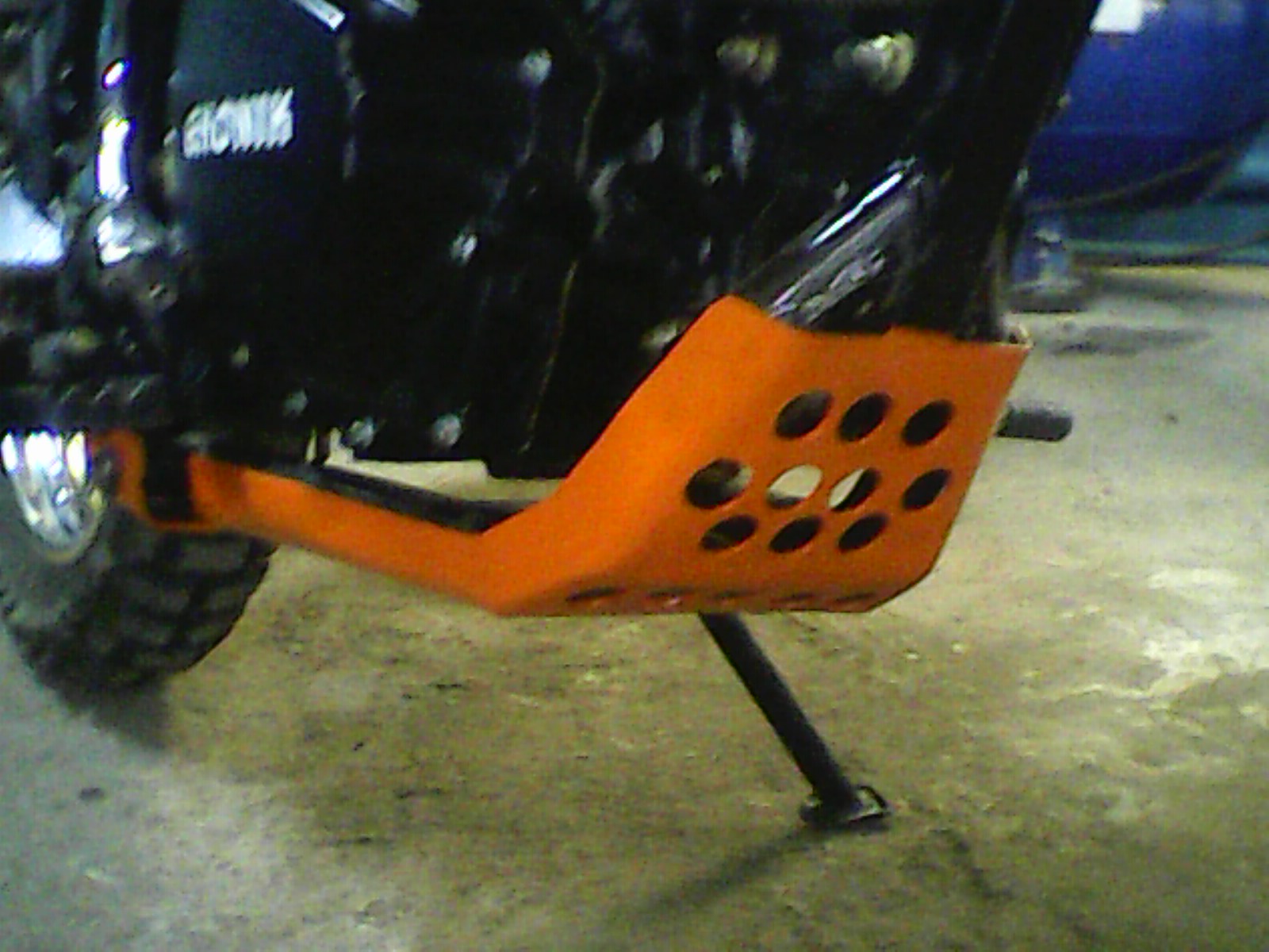

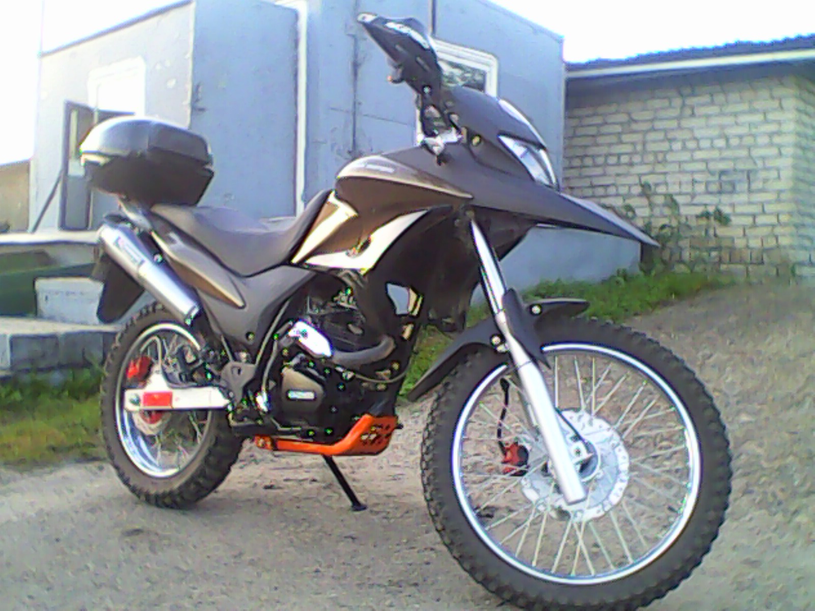

Виталий, из какого материала сделал защиту? По фото черный металл, но толщина...
PS Цвет такой неброский )))
2 мм железяка,устал её править
Вот так вышло! Села идеально,никаких выступов и лишних болтов! :) Прошу заценить!

Вот немного модернизировал защиту двигателя нарастил края чтобы более безопасней было . 0_142d0b_2372d47d_orig.jpg

Единственным чем обеспокоен,а не загнуться ли у меня края, особенно где лапка КПП,при падении а?????
Нормально получилось,а практика покажет!
У тебя болтика не хватает на стопорной шайбе ведущей шестирни - это меня б больше беспокоило  ^_^
Облегченный вариант )
У тебя железяка 2-3 мм, завязану в конструкцию - не погнется.
знаю,все руки не доходят
