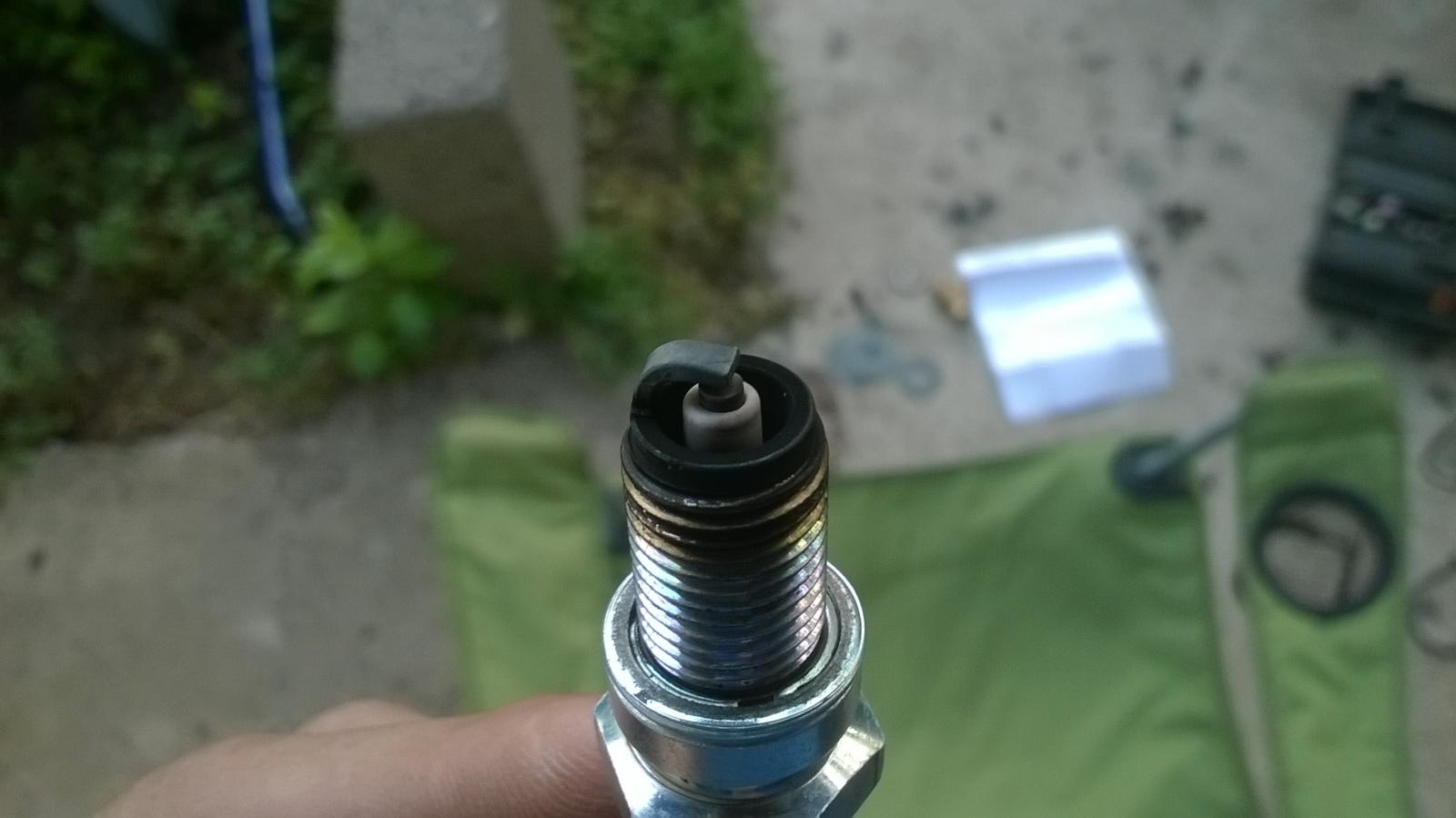

Капер Опубликовано 18 июля, 2016 Жалоба Опубликовано 18 июля, 2016 Думал уже менять жиклер хх, так как 4 оборота не нормально, но в наличии его не найти, стоИт на 34. На авто - да, по другому подсос работает, когда здесь тросик открутил очень удивился увидев иглу :) Попробую сегодня глянуть что там в соединении. 4 оборота это не страшно. Плохо то что дальнейшее откручивание ни к чему не приводит. У меня меньше 2 и больше 4 двигатель начинает глохнуть и потому стоит на 3 (золотая середина) и с завода стоял на 3х. Судя по фото смесь обеднённая (не бедная) На бедной будет греться и хлопки в карб. Скорее всего у тебя где то немного проходит воздух. (герметик в помощь и затяни хомут.) Ещё я промывал карб в ацетоне (сняв все резиновые изделия) и продул компресором. 1 Цитата
evil_laugh Опубликовано 18 июля, 2016 Жалоба Опубликовано 18 июля, 2016 Да, похоже что всё же сосёт. Цитата
Капер Опубликовано 18 июля, 2016 Жалоба Опубликовано 18 июля, 2016 Ещё (как вариант) беднить может от не пропитанного воздушного (поролон) фильтра. Цитата

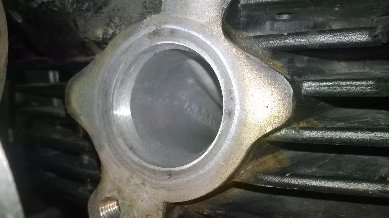

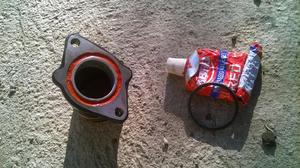

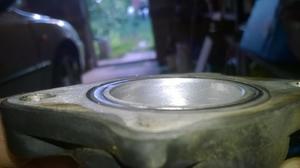

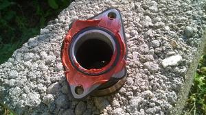

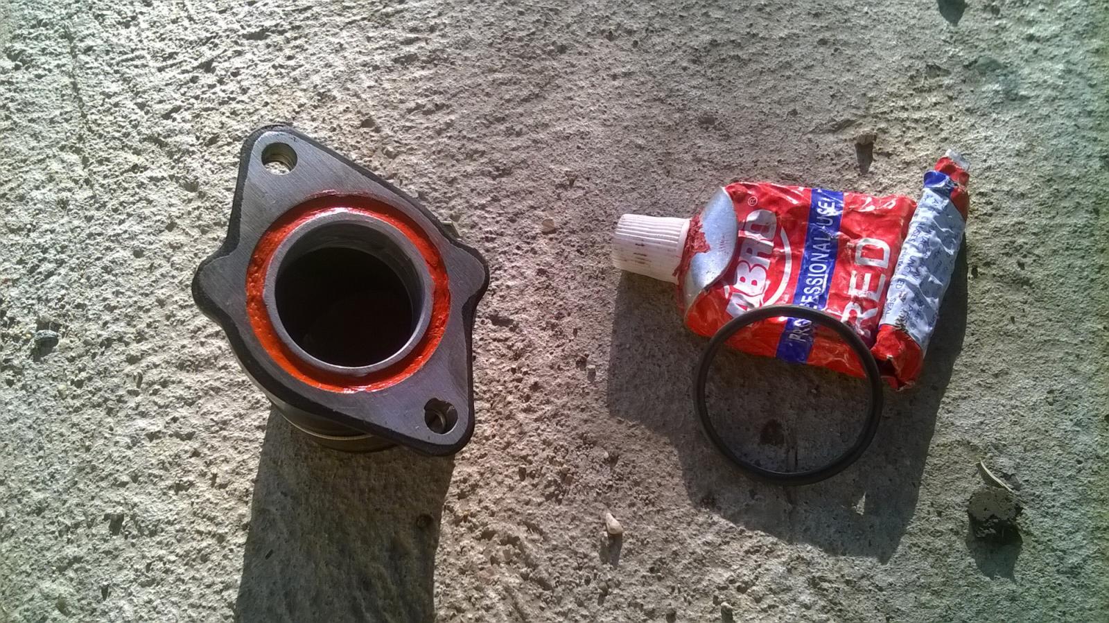

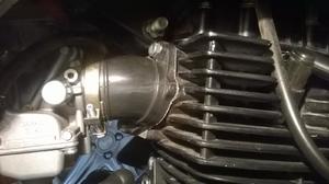

Constantine17 Опубликовано 19 июля, 2016 Жалоба Опубликовано 19 июля, 2016 И так, докладываю, сосун найден! Но проблему пока не решил до конца. В шприц, налил бензин и брызгая в стык патрубка и цилиндра - мот сразу же глох на ХХ, проверил несколько раз. Снял патрубок, резинка не то что не выпирает, она похоже вообще утонула в углублении. По совету "капер1966", замазал паз красным герметиком и оставил на ночь сохнуть, перед работой быстренько поставил. НО, при затяжке, герметик выдавливает, хотя он 100% просох - какой то он мягкий, не знаю устранило ли это подсос до конца... Попробовал покрутить винт пока мот греется: 1) двиг уже не держит хх на прежних настройках (думаю гуд, значит есть изменения), пришлось винтом количества накрутить заслонку, но винт качества сместился совсем немного, стало 3,5 оборота и на дальнейшее откручивание не реагирует. Мот поехал шустрее, обороты стали еще стабильнее. Теперь появился небольшой провал если очень резко ручку крутить с низких оборотов (мой жиклер на 125 большеват стал, верну родной на 118), переходной режим на ходу все так же резковат, когда катишься на 1500 оборотах и немного ручку крутишь - рывком неприятным. Попробую еще на горячую в обед покрутить винт. 2 Цитата
Капер Опубликовано 19 июля, 2016 Жалоба Опубликовано 19 июля, 2016 Резиновое кольцо тоже намазал герметиком. Лишний что выдавился внутрь удалил пальцем. Родной жиклёр на место. К обогатителю привыкнешь (интуитивно ) . На средних оборотах километров 20. погоняй по трассе и посмотри свечу (центральный изолятор от светло серого до светло коричневого ОК. Всё у тебя получится. Не так страшен чёрт как его малюют :D Цитата
evil_laugh Опубликовано 19 июля, 2016 Жалоба Опубликовано 19 июля, 2016 Идея лепить красный герметик в топливную магистраль это колхоз, каких поискать. Купи в магазине паронит и вырежь из него прокладку под этот фланец. Резиновое кольцо вообще убрать. Цитата
Constantine17 Опубликовано 19 июля, 2016 Жалоба Опубликовано 19 июля, 2016 Резиновое кольцо тоже намазал герметиком. Лишний что выдавился внутрь удалил пальцем. Родной жиклёр на место. К обогатителю привыкнешь (интуитивно ) . На средних оборотах километров 20. погоняй по трассе и посмотри свечу (центральный изолятор от светло серого до светло коричневого ОК. Всё у тебя получится. Не так страшен чёрт как его малюют :D Ну, судя потому как сильно воздух подсасывало, сейчас смесь должна нормализоваться. Сегодня на работу на нем поехал, с большим жиклером, думаю, нет смысла свечу смотреть, полюбому копченая будет. А вот с резинкой, думаю все же убрать герметик и под родную резинку, засуну еще одну - так плотнее будет, а то герметик выдавливался даже когда я руками прокладку в паз утапливал (на следующий день) - больно уж он мягкий. Цитата
Constantine17 Опубликовано 19 июля, 2016 Жалоба Опубликовано 19 июля, 2016 Идея лепить красный герметик в топливную магистраль это колхоз, каких поискать. Купи в магазине паронит и вырежь из него прокладку под этот фланец. Резиновое кольцо вообще убрать. Думаешь бенз разъест? С паранитом тоже была мысль, его и притянуть можно хорошенько... Цитата
evil_laugh Опубликовано 19 июля, 2016 Жалоба Опубликовано 19 июля, 2016 Думаешь бенз разъест? С паранитом тоже была мысль, его и притянуть можно хорошенько... Я не думаю, я знаю :) кинь кусок этого герметика застывшего в бенз и глянь что с ним будет. Производители (напр. Перматекс) на всех своих силиконовых герметиках часто пишут "не использовать в местах, где возможен контакт с бензином". Note: Not recommended for parts in contact with gasoline. Бензостойких герметиков очень мало, они стоят дорого и имеют в основе состав типа клея-момента, а не силикон. Но и их бы я там не использовал. Куда проще и надёжней вырезать прокладку из толстого паронита. Цитата
Constantine17 Опубликовано 19 июля, 2016 Жалоба Опубликовано 19 июля, 2016 Я не думаю, я знаю :) кинь кусок этого герметика застывшего в бенз и глянь что с ним будет. Производители (напр. Перматекс) на всех своих силиконовых герметиках часто пишут "не использовать в местах, где возможен контакт с бензином". Бензостойких герметиков очень мало, они стоят дорого и имеют в основе состав типа клея-момента, а не силикон. Но и их бы я там не использовал. Куда проще и надёжней вырезать прокладку из толстого паронита. Нашел кусочек паронита, сегодня буду резать. Думаю, старую резиновую прокладку оставлю, она и так не выпирает + будет доп плоскость для прижатия, по хорошему, при такой переделке, залить бы вообще этот паз эпоксидкой, но незнаю как она поведет себя при больших температурах. Цитата
Капер Опубликовано 19 июля, 2016 Жалоба Опубликовано 19 июля, 2016 Я не думаю, я знаю :) кинь кусок этого герметика застывшего в бенз и глянь что с ним будет. Производители (напр. Перматекс) на всех своих силиконовых герметиках часто пишут "не использовать в местах, где возможен контакт с бензином". Бензостойких герметиков очень мало, они стоят дорого и имеют в основе состав типа клея-момента, а не силикон. Но и их бы я там не использовал. Куда проще и надёжней вырезать прокладку из толстого паронита. У меня герметик был белый термостойкий, бензином не растворяется. Красные и синие какие то мягкие как сливочное масло. Про паронит согласен . Можно подобрать кольцо потолще (в авто магах) Цитата
Constantine17 Опубликовано 19 июля, 2016 Жалоба Опубликовано 19 июля, 2016 У меня герметик был белый термостойкий, бензином не растворяется. Красные и синие какие то мягкие как сливочное масло. Про паронит согласен . Можно подобрать кольцо потолще (в авто магах) Вот именно как сливочное масло:), очень мягкий при сдавливании. Купил в сантех маге две резинки, вроде потолще, а потом нашел паронит... Завтра отчитаюсь! Цитата
Капер Опубликовано 19 июля, 2016 Жалоба Опубликовано 19 июля, 2016 Вот именно как сливочное масло :), очень мягкий при сдавливании. Купил в сантех маге две резинки, вроде потолще, а потом нашел паронит... Завтра отчитаюсь! Сант тех резина может быть не бензостойкая. Ставь родное кольцо + паронит. Не могу назвать герметик которым пользовался я.(брал у шурина, он на него ставит всё на Урале. претензий нет) и по ходу он наш- отечественный.(меня устраивает.) Будут проблемы , поставлю паронит. Цитата
Constantine17 Опубликовано 20 июля, 2016 Жалоба Опубликовано 20 июля, 2016 Рассказываю, заколебался я в общем. Снял патрубок, весь герметик выдавило из углубления, но подсос собой он устранил Ок, убрал герметик, вырезал из паронита прокладку, поставил и... Фиг там был, подсос имеется! Затянул сильнее болты - стало еще хуже, снял, проверил плоскость фланца и на блоке - везде ровно, чертовщина какая-то! Я прям как чувствовал, все это время, в бензине отмокала купленная мною в сантех маге силиконовая прокладка. От бензина она не поменяла своих свойств, от температуры, думаю, тоже не потеряет (всякие силиконовые формы для духовок нормально себя чувствуют). Поставил, проверил на подсос воздуха - все ОК. Поднял иглу на одно деление, вернул родной гл. жиклер, мот поехал очень бодро, раньше ни при каких настройках так не ехал. Винт качества, 3,5 оборота - макс обороты хх, выкрутил на 4. По прежнему не реагирует на дальнейшее откручивание винта, ну или реагирует но ооооочень слабо. Обогатитель даже не смотрел, и так нормально заводится и держит небольшие обороты на холодную. Все, НАДОЕЛО ковырять этот карб :) Вот фото свечи после 30 км. Цитата

evil_laugh Опубликовано 20 июля, 2016 Жалоба Опубликовано 20 июля, 2016 Очень странно что с паронитом подсос есть, прокладки из него обычно держат так, что их потом от плоскости отскребать по полчаса приходится. Плоскость говоришь проверил? Ну чудес не бывает, возможно фланец изгибает, когда ты его притягивать начинаешь, я не знаю даже, никогда с паронитом не было проблем ни на одном моторе, а я давно уже все прокладки сам режу, а не в магазине покупаю... В любом случае отпиши потом как себя чувствует соединение. А вообще маслобензостойких резинок много на авторазвалах и рынках, прямо на развес продвют, очень полезно... В самом крайнем случае я бы пробовал комбинацию паронит + маслобензостойкий герметик, у перматекса такие естт, тонюсеньким слоем намазать и поставить. Так делал, когда из-под прочистных окон на цилиндре планеты топливную смесь гнало. 1 Цитата
Constantine17 Опубликовано 20 июля, 2016 Жалоба Опубликовано 20 июля, 2016 Очень странно что с паронитом подсос есть, прокладки из него обычно держат так, что их потом от плоскости отскребать по полчаса приходится. Плоскость говоришь проверил? Ну чудес не бывает, возможно фланец изгибает, когда ты его притягивать начинаешь, я не знаю даже, никогда с паронитом не было проблем ни на одном моторе, а я давно уже все прокладки сам режу, а не в магазине покупаю... В любом случае отпиши потом как себя чувствует соединение. А вообще маслобензостойких резинок много на авторазвалах и рынках, прямо на развес продвют, очень полезно... В самом крайнем случае я бы пробовал комбинацию паронит + маслобензостойкий герметик, у перматекса такие естт, тонюсеньким слоем намазать и поставить. Так делал, когда из-под прочистных окон на цилиндре планеты топливную смесь гнало. Меня тоже это удивило, когда снял прокладку, по продавленным следам заметно, что не всей плоскостью прилегал, больше давило в районе болтов, скорее всего его выгибает когда закручиваю, там так сделано не очень хорошо, плоскость фланца и плоскость цилиндра немного отличаются по форме, и в некоторых местах прокладка висела в воздухе. Главное что сейчас проблем с подсосом воздуха нету, если прокладка не выдержит, в авто маге полюбому можно подобрать нужную по размеру. 1 Цитата
