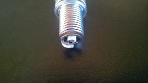

капер1966 Опубликовано 18 июля, 2016 Жалоба Поделиться Опубликовано 18 июля, 2016 Именно на холодную, завожу на подсосе, двиг работает секунд 10, потом начинает снижать обороты и может вообще заглохнуть, если ничего не делать, вот в этот момент и выкрутил свечу - черная в копоти. Ну, 4 тысячи я не даю ему, но можно поймать момент когда будут 3- 2, и почти сразу начинают постепенно падать и мот работает очень неровно. Уже не помню как там с подгазовками, вроде, если в этот момент прогазовать, то снова немного будет держать обороты, но в итоге всеж засрет свечу так, что совсем плохо будет работать. Я понимаю как нужно работать подсосом и что делать, начинал с шестерки, потом была девятка и ока у жены, все на карбюраторах, всегда чиню авто сам, с ними никогда проблем не было, разбирал до винтика, игрался настройками...как бы я не совсем новенький в этом деле...а тут простейший мото карбюратор и так мозг выносит :) Ты сам себе выносишь мозг. Забудь про машинный подсос , здесь подругому. Цитата Ссылка на комментарий Поделиться на другие сайты Поделиться
Constantine17 Опубликовано 18 июля, 2016 Жалоба Поделиться Опубликовано 18 июля, 2016 Подгазовывайте как выше написал. Секунд 3-5 достаточно обычно. Зуб даю что поможет. Выкрутили свечку - ещё б ей быть не чёрной на холодную, да на подсосе. Она на холостых-то засирается частенько, не то что на подсосе. Нагар на свече проверяется после длительной поездки на прогретом моторе, а не после подсоса на холодном моторе... Свечу выкрутил что бы понять от чего в данный момент заглох двигатель:) Говорю же я не настолько ламер и понимаю, что и как нужно делать. Вот если выкрутить после пробега, то изолятор очень чистый, что говорит о бедной смеси и может указывать на подсос воздуха (к чему натолкнул меня капер1966) Цитата Ссылка на комментарий Поделиться на другие сайты Поделиться

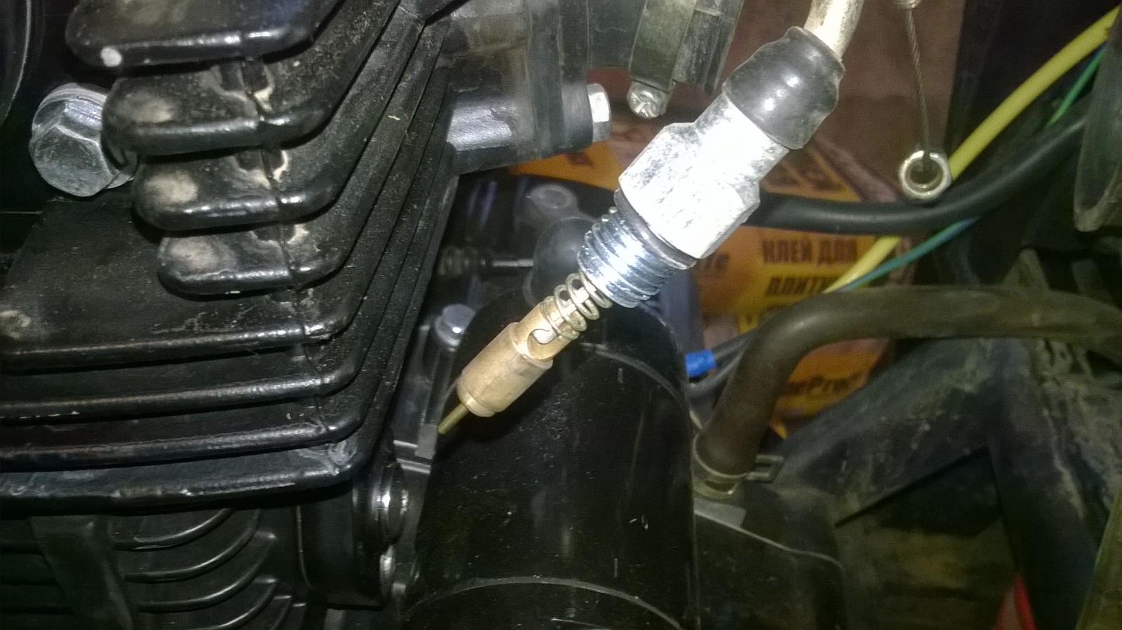

Constantine17 Опубликовано 18 июля, 2016 Жалоба Поделиться Опубликовано 18 июля, 2016 Игла на каком делении стоит? Если максимально поднята, то таки да, сосёт где-то после дросселя. Игла стояла, и сейчас стоит, на 3 делении (посередине), смесь бедновата (на первом фото), второе фото - игла поднята на 1 деление, почти так же осталось. Еще не выкручивал после последней замены гл жиклера. Цитата Ссылка на комментарий Поделиться на другие сайты Поделиться
