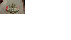

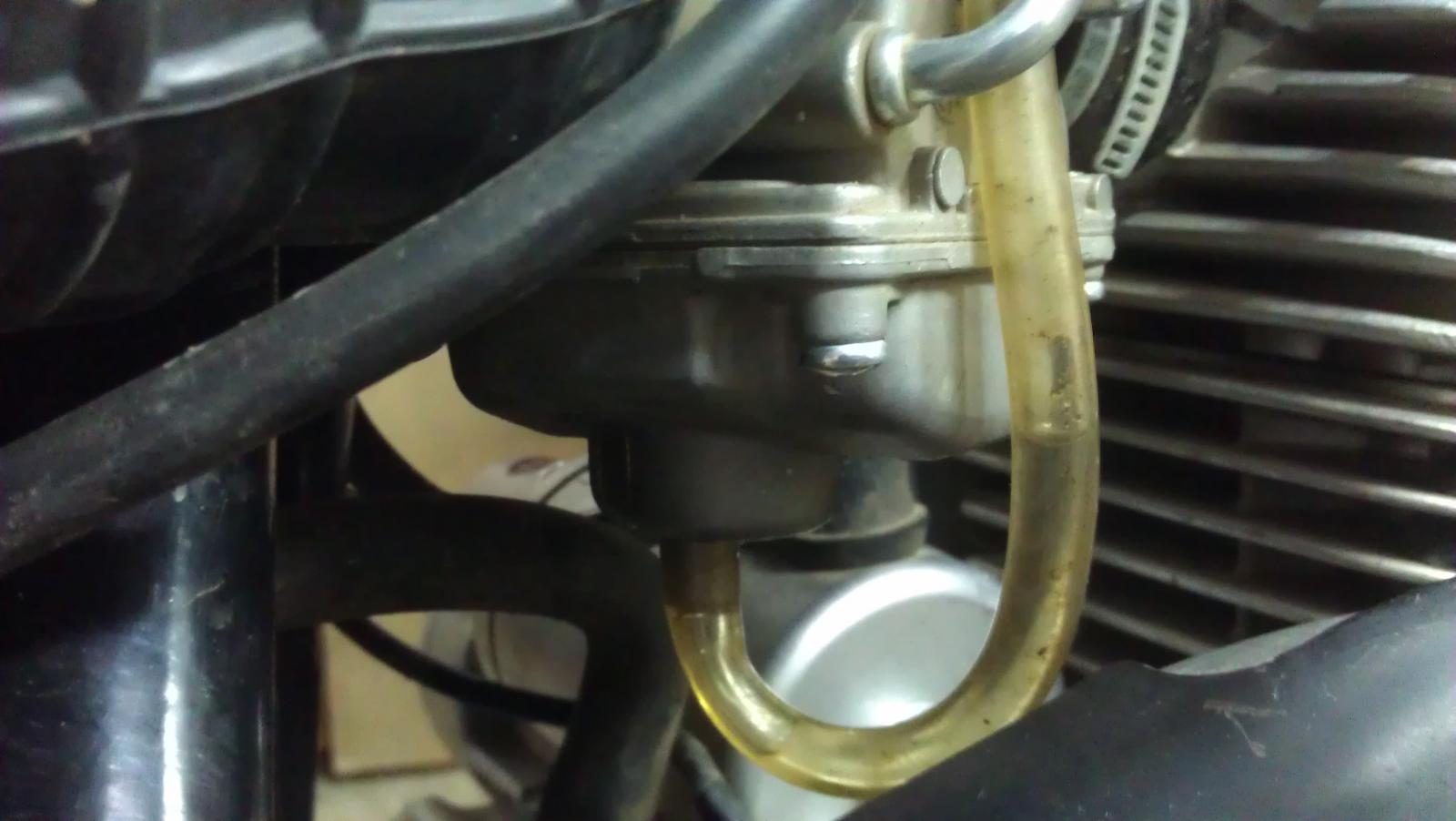

 У меня свеча выглядит так , уровень  в карбюраторе вот такой , винт качества откручен на 2,5 оборота  , игла стоит по штатному  не знаю  так как не проверял кто разбирал тот знает на каком делении мот заводится хорошо обороты держит стабильно, вроде едет не плохо не знаю с чем сравнивать , вот только немного  бубнит простреливает  при езде накатом со сброшенным газом
Свеча чистая, изолятор белый. Уровень больно низкий. У меня так было, пока не завел - сразу поднялся до прокладки.
У меня так-же,только винт на 3 оборота открутили
Так ты поднял иглу выше ? то есть стопор переставил на деление ниже да ?
Нет стопор поднял выше. Т.е. второе деление от верха получилось. И что за трубки на карбе? Одна слив топлива а вторую куда?
вторая трубка по моему поступление атмосферного воздуха  давления над  вакумной мембраной  .

Перво-наперво надо проверить уровень топлива в поплавковой камере. Если будет выше чем надо, будет богатая смесь. Если будет меньше чем надо, плохо начнёт запускаться на холодную.
Я дорегулировался до такого состояния, что запускается на холодную с трудом - с пятого, восьмого пинка не смотря на то, что на улице +2,+4 градуса. Винт регулировки качества смеси находится сбоку возле винта регулировки ХХ. У меня винт качества сейчас откручен на три оборота. Игла стоит на втором делении. Уровень топлива ниже прокладки на 4мм. После прогрева обороты устойчивые. Звёзды установлены 14-41 и максималка около 125км/ч. Набирает максималку достаточно резво. Вот только есть проблема - Если бубасить на максималке,то через пол минуты вдруг возникает топливная голодовка двигателя - он начинает тухнуть. Сбрасываю обороты и скорость до 60-80 км/ч и приёмистость секунд через 5-10, восстанавливается.
Ещё интересное замечание - заведённый, но ещё холодный двигатель с включеным на половину обогатителем в режиме прогрева, приходится держать вертикально и не ставить мотоцикл на боковую подножку. После прогрева, прибрав обогатитель до нуля, можно держать мотоцикл при сильных наклонах в любую сторону без изменений в качестве работы.
Вобщим , Мысль только одна - уровень топлива в поплавковой камере недостаточно высок.

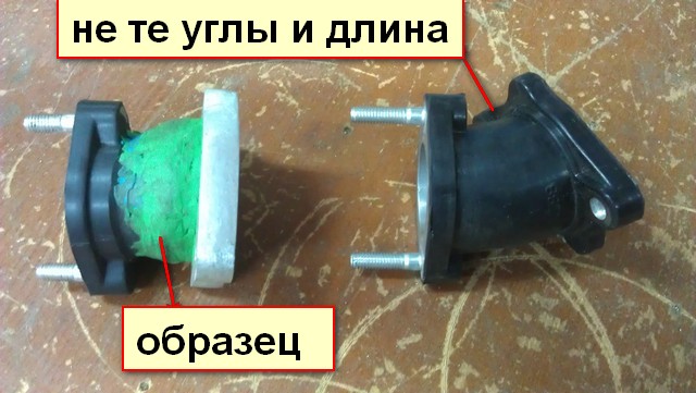

Его поставить но модель 001 и  003 , проблема так как он на шпильки крепится  , а такой  переходник патрубок от карба к цилиндру трудно найти они есть похожие но не те углы  изгиба патрубка  , узнавал   в магазине эконика и regul moto они их не возят хотя похожий который должен подойти стоит  на  модели 005  2015 года они уже идут с новым карбюратором  или от двигателя SINKO вроде называется на нём он цельно алюминиевый но не уверен  , на моделях 006 и 002 там рама немного другая в районе карбюратора и патрубок тоже должен быть другой   .
  • 2 недели спустя...

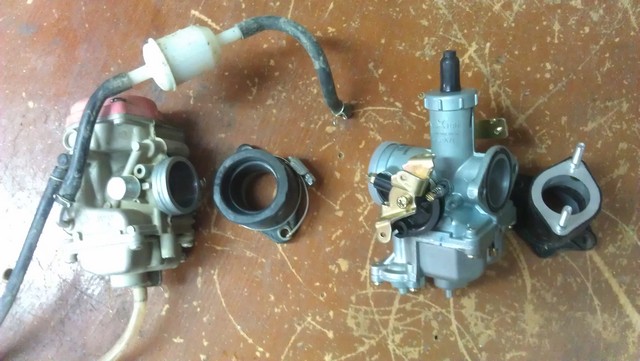

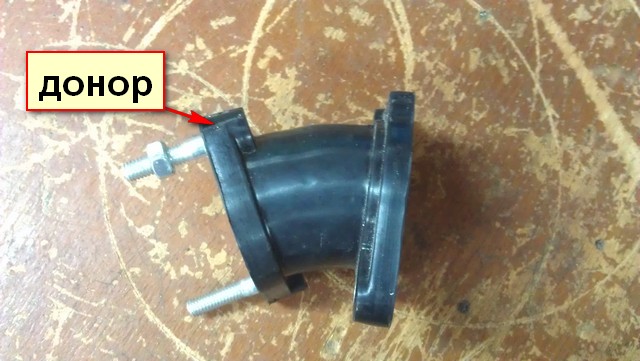

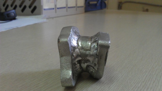

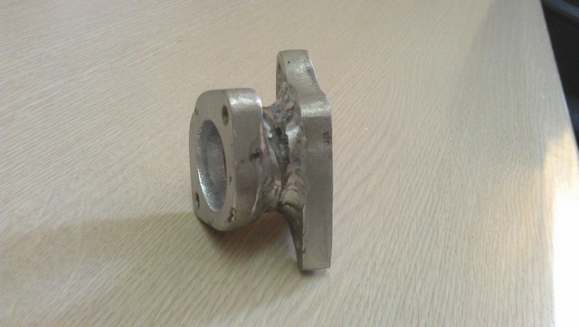

Поставил новый карбюратор keihin pz30 была заморочка с установкой нужен другой впускной патрубок  купил один  на АЛИ другой купил у китов  в Уссурийске обо не подошли не те углы взять в магазине тоже не получается нет их пока а карб уже пришёл не лежать же ему лето то проходит  пришлось делать самому получилось не плохо поставил патрубок +карб +новую коротко ходную газульку , завёл холостые ровные газуется нормально только немного тяжелей ручка крутится так как два тросика две пружины , прокатился привык к ручке , подсос не под соеденил ещё , нужен тросик  - либо  родной переделать , немного подумаю хотя при испытаниях нормально заводится и без подсоса может он и не нужен тем более там есть рычажок для ручного перекрытия заслонки воздуха , пробовал её перекрывать при заводке плохо заводится не хватает воздуха так что завожу без неё , может для холодов нужна будет ,
С новым карбом мот стал более отзывчив на приёмистась  ,быстрей разгоняется особо если ручку пару раз крутануть , стал на заднее колесо вставать пробовал на первой просто тронулся и газу резко, по грунтовке тоже лучше ,  едешь подгазовываешь  чувствуется что мот подхватывает и зад начинает с легка кидать вот такой патрубок нужен для установки
Да уж....

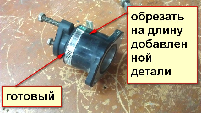

Хорошо когда аргоновая сварка имеется в доступном месте. Тем у кого нет её ,скорее всего придётся распилить родной и сочленить под нужным углом через резиновый патрубок с нужным изгибом.
Да уж....

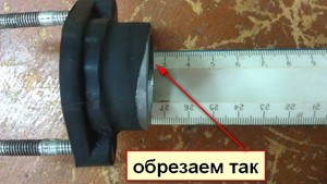

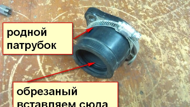

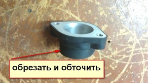

Да была такая идея в принципе получится , не хотелось портить родную , а так обрезаешь купленную ровно там где со стороны шпилек начинается алюминевая обойма  , обтачиваешь  там где обрезал по диаметру как карб и потом за несколько проходов примеряя  подрезаешь родную в том месте куда карб вставлялся , подгоняешь углы и затягиваешь хомутом завтра фото выложу как это будет выглядеть .
