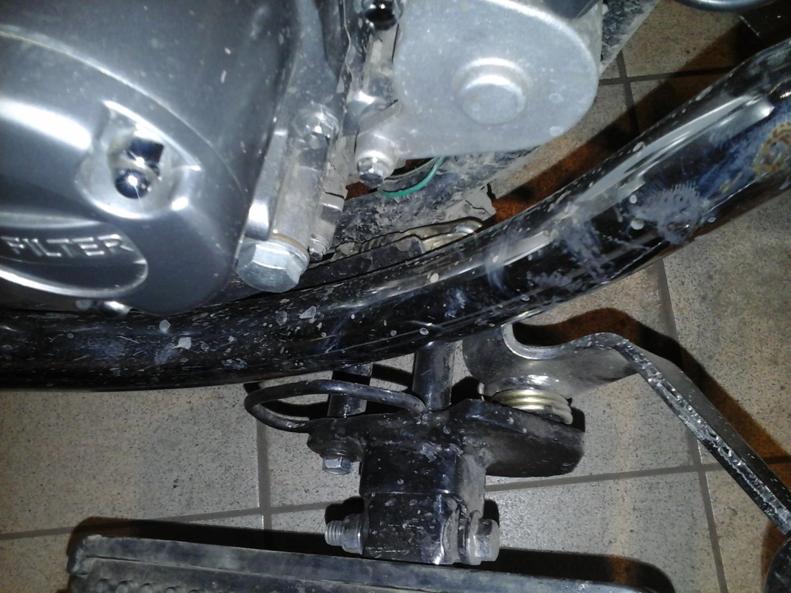

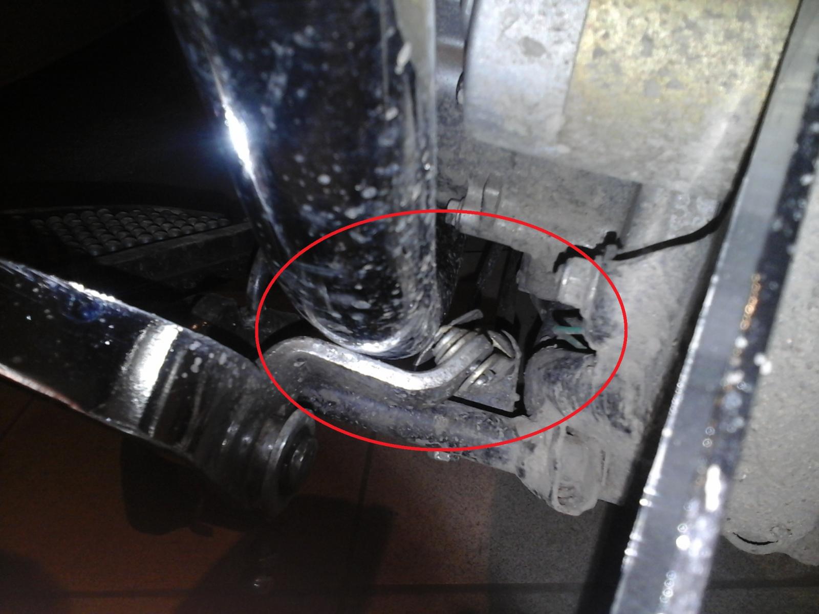

lekx197 Опубликовано 12 апреля, 2015 Жалоба Опубликовано 12 апреля, 2015 Приветствую. Хочу вывести свою проблему в отдельную тему, потому что решения не нашел. Мотоцикл - BM Classic 200. Покупался в Москве в ТЦ Декстер в августе 2014 года. Ни разу не падал и вообще проехал на сегодняшний день чуть больше 1000 км. Прошел первое ТО, но проблему так там и не решил мастер несмотря на то, что ремонтировали эту неисправность более 8 часов подряд. Суть проблемы описана в названии темы: Рычаг педали тормоза трётся об выхлопную трубу, потому что она выходя из двигателя назад идет под неправильным углом, слишком резко заворачивает! В результате этого рычаг педали тормоза ее царапает. Более того, после того как в Одинцово при первом ТО мне мастер пытался настроить тормоз задний, теперь возникла другая проблема: если на скорости хотя бы 40 км/ч нажать на задний тормоз - он там залипает! Таким образом, чтобы тормоз отпустить - нужно носком правой ноги или правой рукой наклониться и потянуть за педаль. Это какой-то опасный кошмар. Стараюсь вообще задним не тормозить. Прилагаю фотографии. На фото четко видно где должна быть труба - намного "правее", ближе к ноге и дальше от двигателя. А она едва его не касается. Зато она касается рычага педали тормоза: Тема уже описывалась тут: http://www.china-moto.ru/forum/topic/17-bm200-classic/?p=157062 Вопрос: ЧТО МНЕ ДЕЛАТЬ? Куда обратиться чтобы это исправить? Так ездить стремно и опасно, честное слово! В Одинцово опять? Там только один мастер. И вряд ли он сможет что-либо сделать. Может есть еще какая-нибудь мастерская? Я, конечно, понимаю, что это китайский мотоцикл, но подобный косяк представляет опасность. Рано или поздно процарапает трубу. Быть может ее заменить нужно целиком. Цитата
Shikita Опубликовано 12 апреля, 2015 Жалоба Опубликовано 12 апреля, 2015 Думаю если по правильному, то менять трубу. А можно по простому, с помощью молотка сделать вмятину на трубе) Цитата
lekx197 Опубликовано 12 апреля, 2015 Автор Жалоба Опубликовано 12 апреля, 2015 Думаю если по правильному, то менять трубу. А можно по простому, с помощью молотка сделать вмятину на трубе) Хотелось бы по-правильному. И желательно по гарантии. Не я же трубу такой сделал. Просто мотоцикл куплен в прошлом году и несколько месяцев зимовал в гараже, соответственно и не ездил. А когда ездил - в основном по городу в пробках, где нет необходимости тормозить обоими тормозами. Обходился торможением двигателем и передним тормозом. А на трассу свободную выходил за все время только дважды: на сервис в конце марта ездил и сегодня вот, около 80 км проехал. Тут-то и заметил, что тормоз залипает конкретно из-за трубы. Цитата

lekx197 Опубликовано 29 мая, 2015 Автор Жалоба Опубликовано 29 мая, 2015 Что сделали остается загадкой - я оставил мот на ночь и на следующий день поехал на работу на метро. Где-то в полдень мне звонят - "Забирайте, - готово!" После работы заехал - и правда готово. Говорят специальный "трубогиб" у них был. Вечером не было, а с утра принесли. Зажали небось мою трубу и всемером гнули на холодную безо всякого автогена. На краю трубы, которым она вставляется в двигатель видна вмятина от чего-то: тиски или "трубогиб" пресловутый. Я ее заметил только спустя месяц после ремонта, т.е. совсем недавно. А так все норм- труба вся в хроме как новая. Сравнивал с другим БМом - у меня теперь расстояние от трубы до тормоза даже чуточку больше чем у другого мотоцикла. Теперь тормоз нормально отпускается и тормозит когда нужно, ну а труба, соответственно, "трубит" :) Цитата
