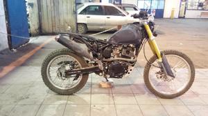

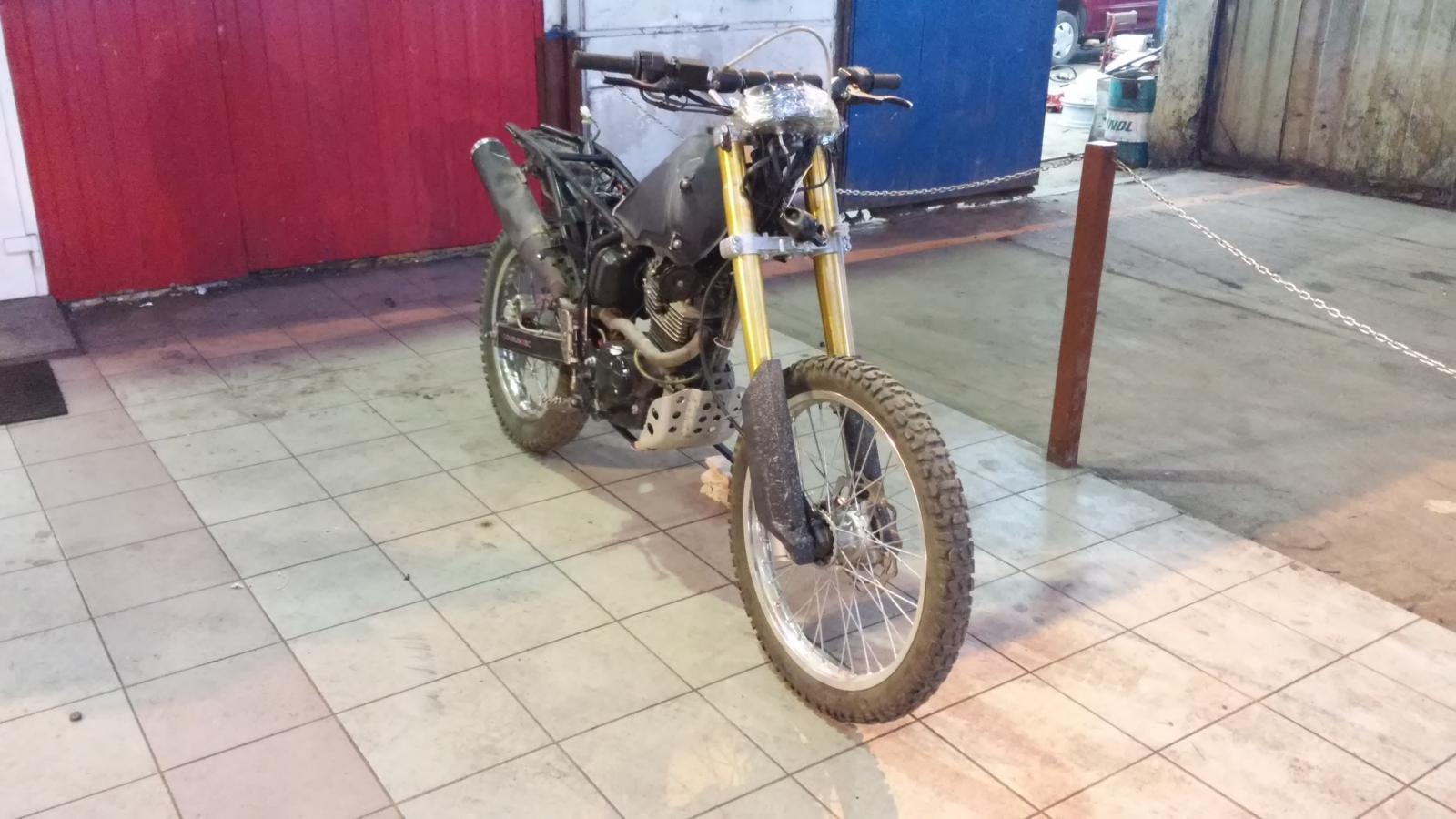

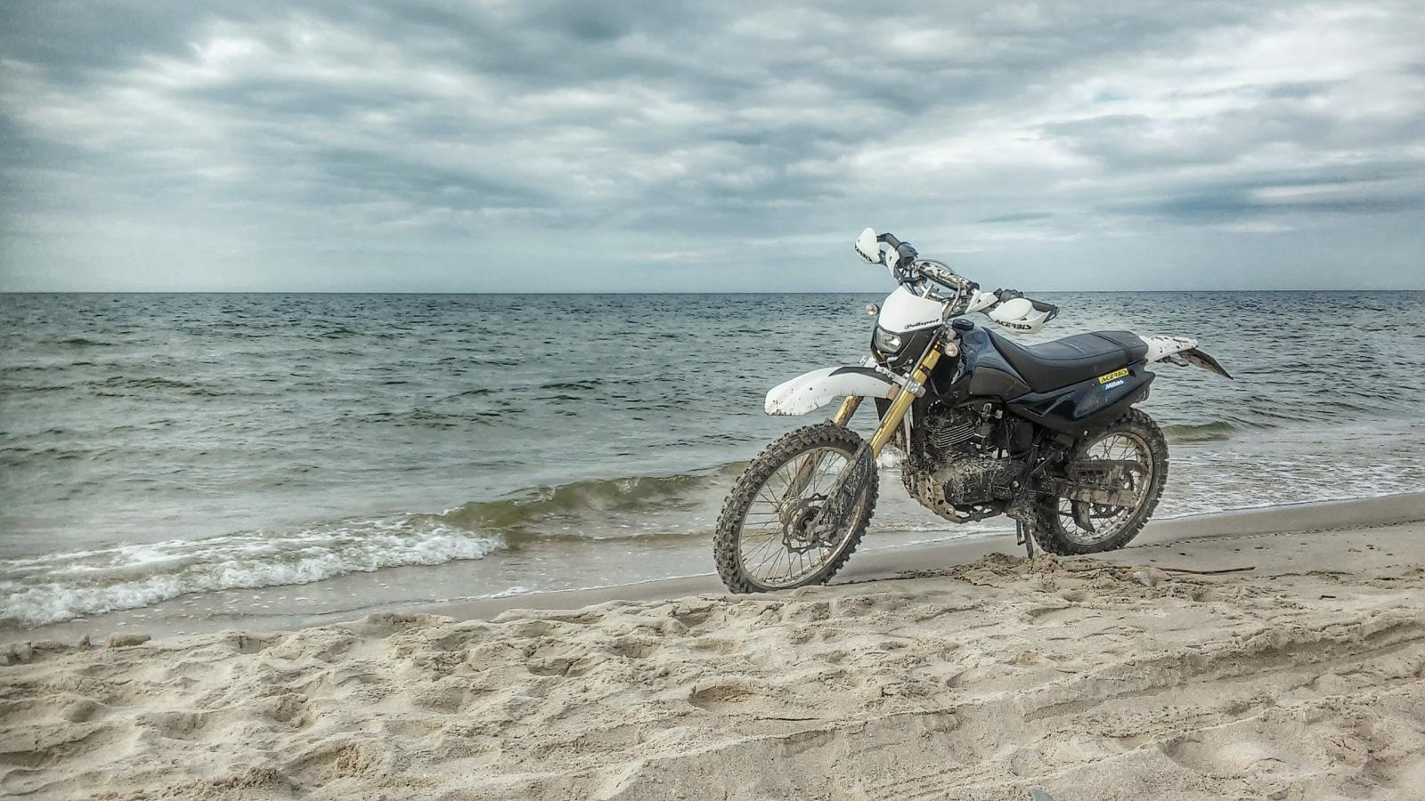

Привет. Здесь будет кое-что о моём мотике. По документам он МОТАРД, был когда то им, маятник чёрный, поэтому и название темы такое.
Достался он мне в не очень товарном виде. Пробег был около пяти тысяч км, судя по показаниям разбитой приборки. Была зима и было время им заняться.
Сейчас долго подробно расписывать что было сделано,но основные моменты озвучить можно:
-новый пластик
-новый бак
-новый руль
-новая резина
-новая морда
-520я цепь+звёзды
-125й жиклёр
Это основное.
Ниже фото при покупке и вчерашние.
Если есть вопросы - задавайте.

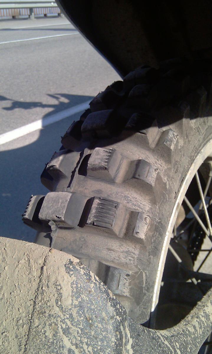

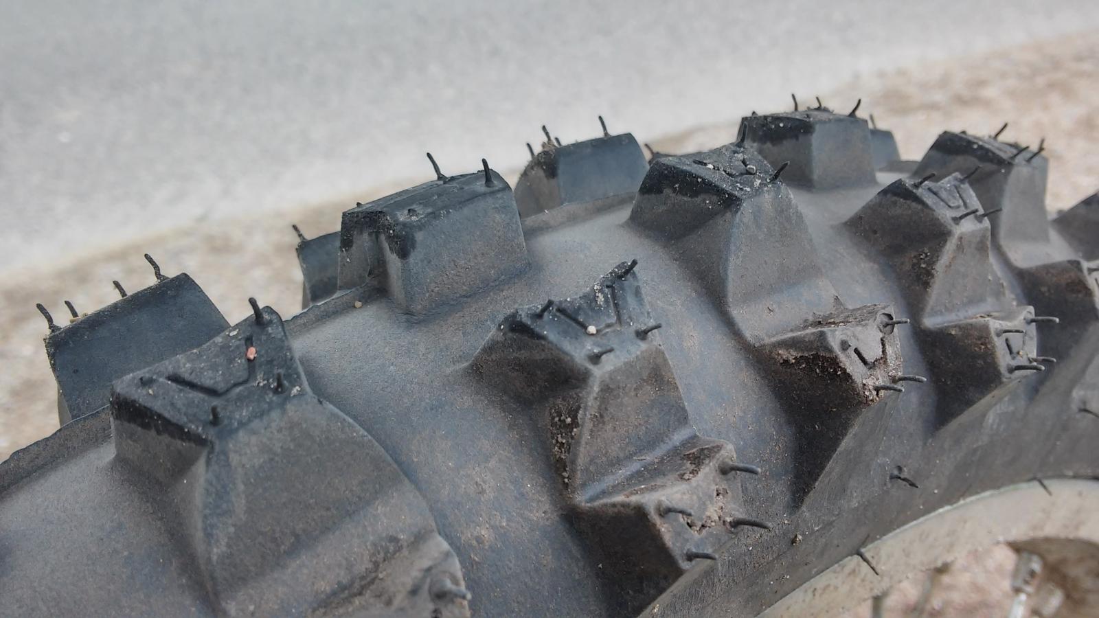

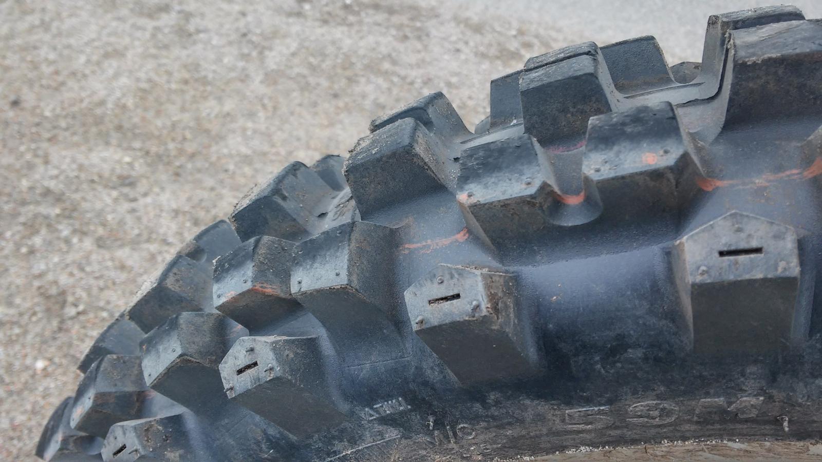

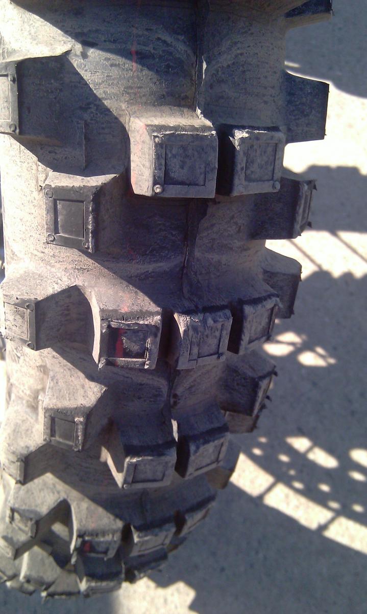

Коротко о резине. Пробег обоих колёс одинаковый, примерно 200км. В основном асфальт, увы. До леса нужно доехать ) Так вот, видно как работает мишлен передний post-15957-0-88789500-1431344353_thumb.jpg   и максис задний post-15957-0-76198500-1431344359_thumb.jpg  . Мягкий мишлен складывается при торможении и угол шашки не стирается. Задний чуть более твёрдый максис ит трётся углом на ускорениях (если динамику 200кубового китайского мотика можно назвать ускорением, конечно )) ) Отсюда получается, что всё верно и чем твёрже поверхность тем мягче должна быть резина. Ваш КЭП )

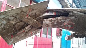

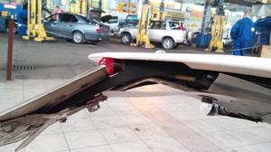

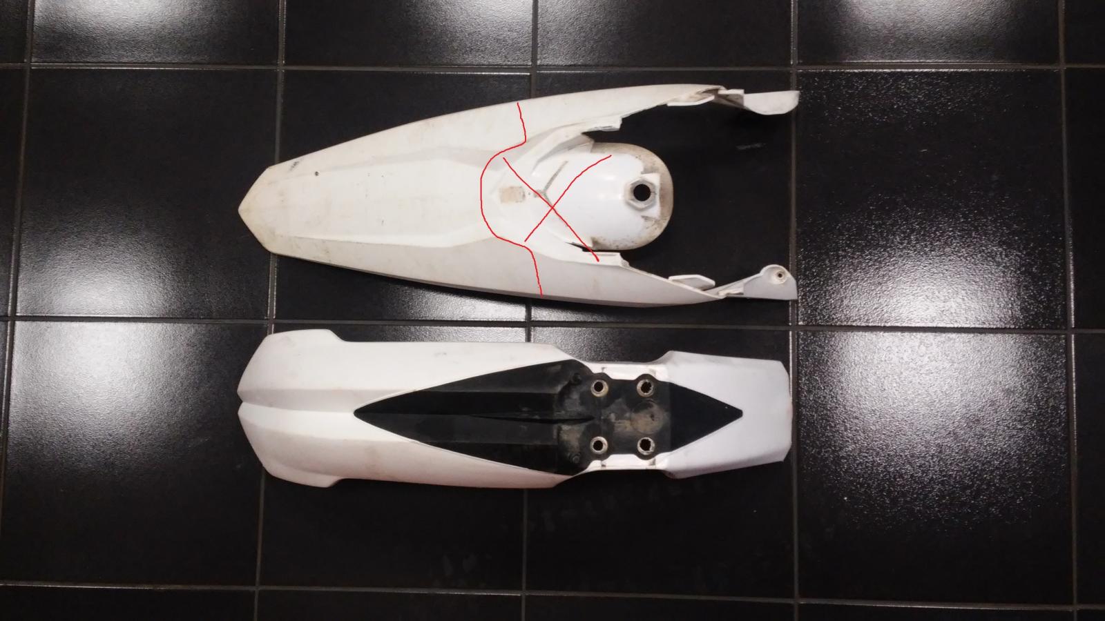

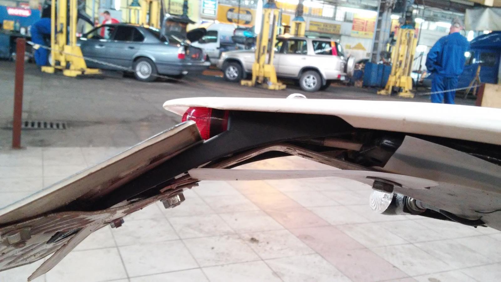

Крыло перед и зад от КТМа какого то. Купил в Польше бэушные. Перед встал без проблем, заднее пилил по месту. post-15957-0-46769100-1431348902_thumb.jpg Заднее держится на одном болте, но очень надёжно, ничего не дребезжит и не болтается. Как то так вот удачно получилось )

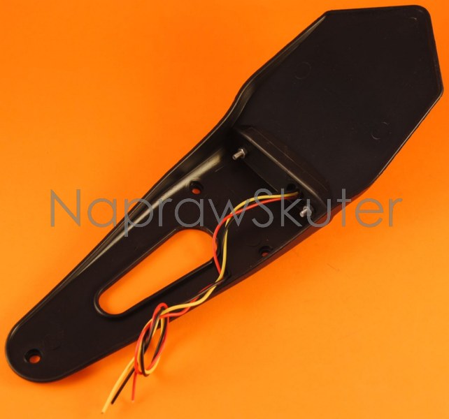

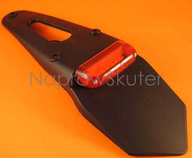

Стопарь там же, в Польше, самый дешёвый взялpost-15957-0-41782700-1431346847_thumb.jpeg post-15957-0-46310000-1431346848_thumb.jpg.
Стоп был не очень яркий, пришлось чутка заколхозить в него два доп светодиода по 20р, но теперь светит очень ярко.
Можно было взять Polisport post-15957-0-61013700-1431346846_thumb.jpg, но денег на тот момент не было. Морда обычная универсальная Polisport Halo, стрит легал, с регулировками.

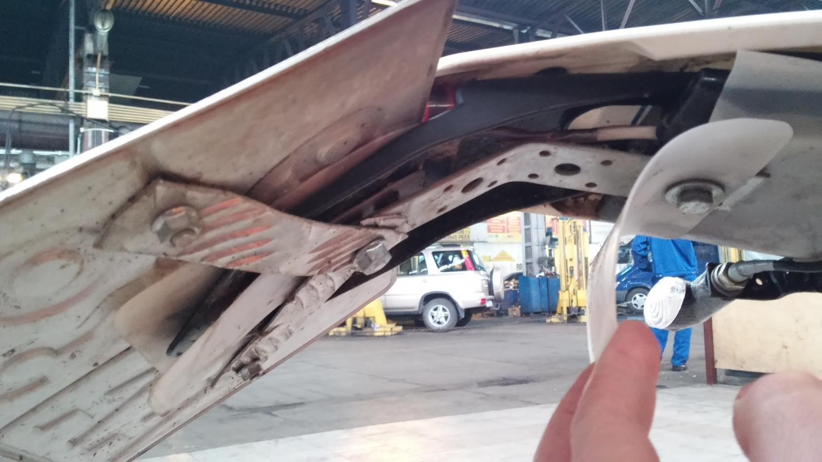

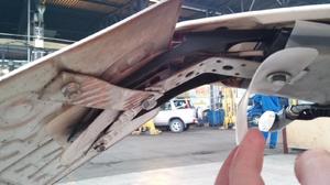

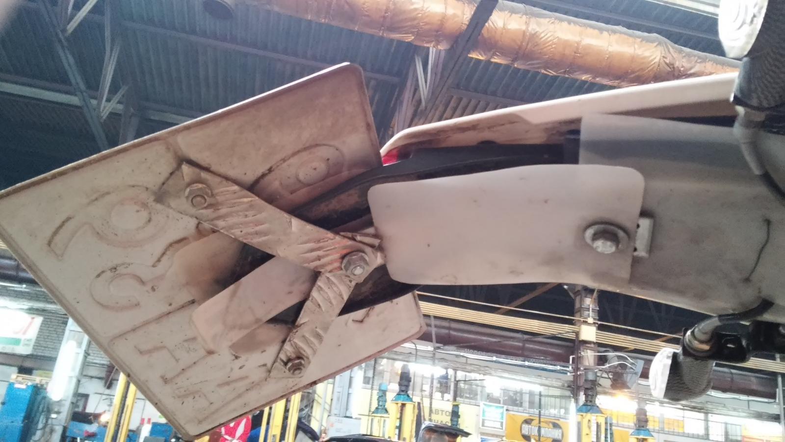

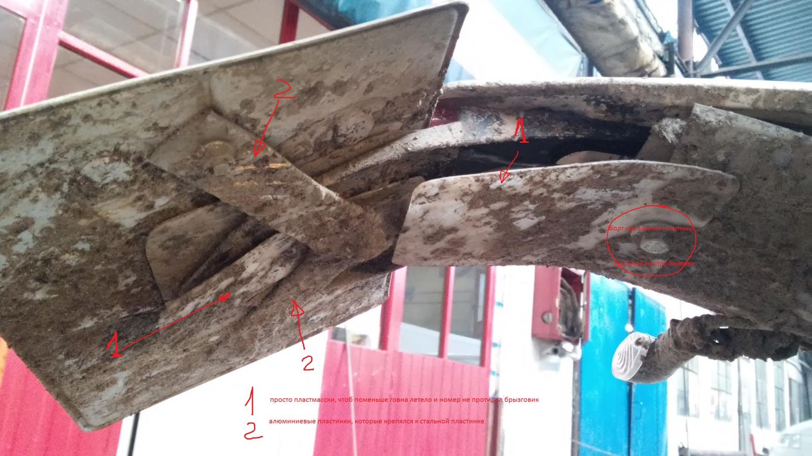

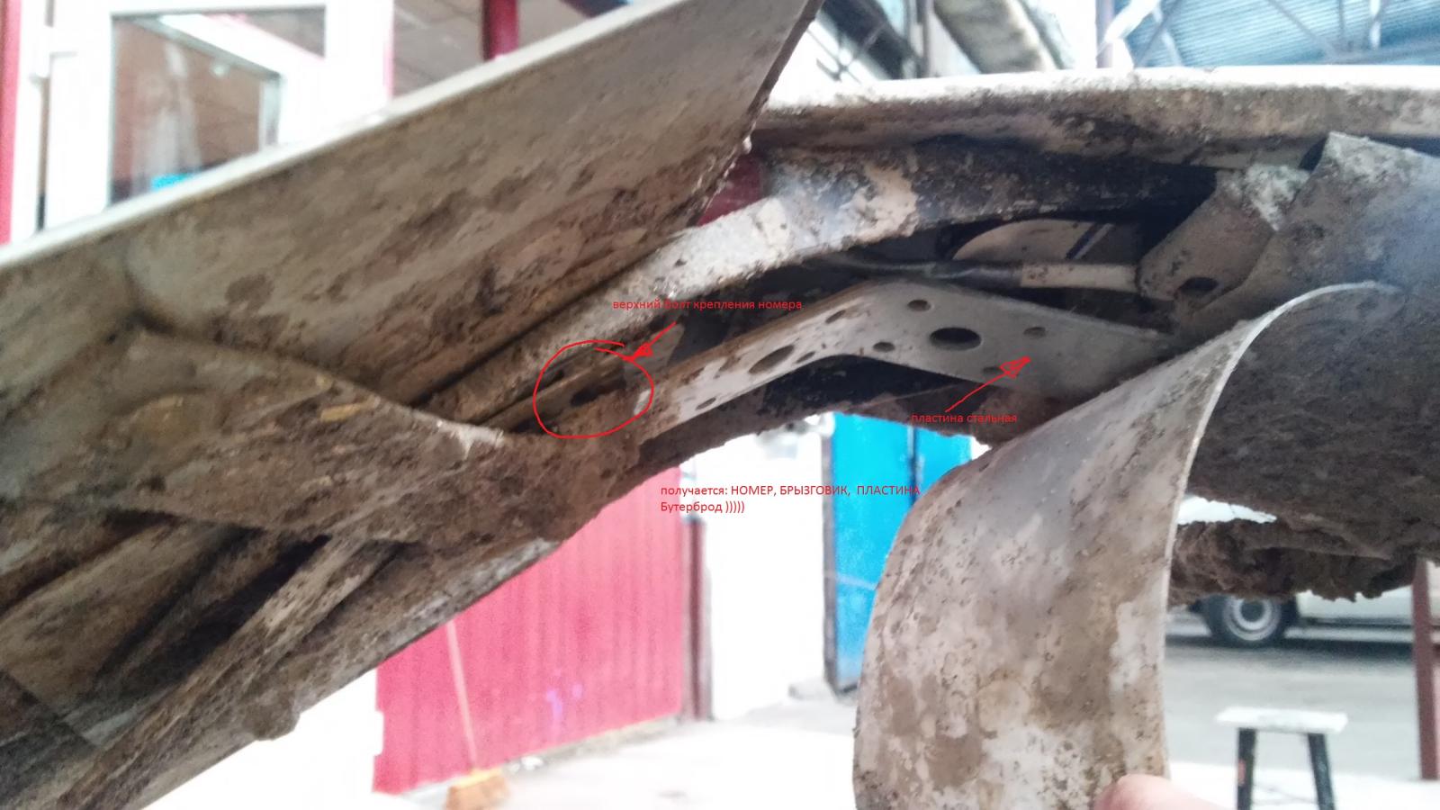

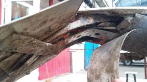

Про номер. Мотик помою и сфотаю как там всё держится, но вкратце если, то к пластине из строймагаза и прикручеными под 120 градусов двумя кусочками алюминиевой пластины. Верхнее отверстие крепится за брызговик стопаря. Брызговик со стопарём крепится к крылу на три болта.... Кароч, бутерброд получается, но достаточно крепкий ) Вот фото post-15957-0-28817900-1431348443_thumb.jpgpost-15957-0-20018100-1431348452_thumb.jpg
Снимается номер очень просто. Верхний болт от брызговика и большой болт пластины стальной. Макс 2 минуты делов )

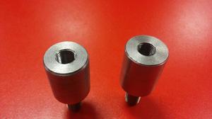

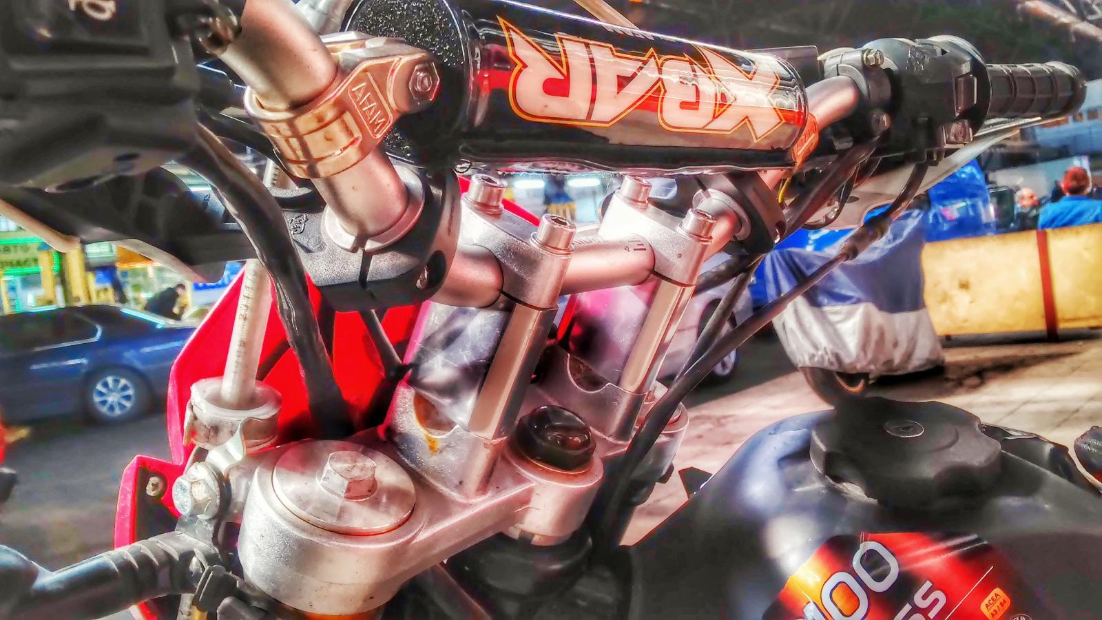

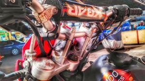

Судя по форуму часто встаёт вопрос про повышение руля. Я его решил креплением руля от питбайка. Оно продаётся отдельно, с верхней крышкой цельной, но она нам не нужна. Проставки получаются высотой 6 см. Тросиков хватает вполне, нигде ничего не вытягивается. Мне с моими 187см хорошо. Стоя ехать можно, но если бы ещё пару см - было бы идеально. По расстоянию между болтами они одинаковые с нашими траверсами, ничего точить не надо. Цена их в районе 500-600р. Вполне бюджетно.
Роман, спасибо!
Боюсь,что таких цен уже нет... Если ошибаюсь-подскажите где купить за такие деньги!))))))
В феврале брал. Ну даже если и 1000р - ну так проставки на мото дороже стоят в любом случае. А где в РФ купить их я хз. Думаю, нужно поспрашивать в магазинах питбайковских.

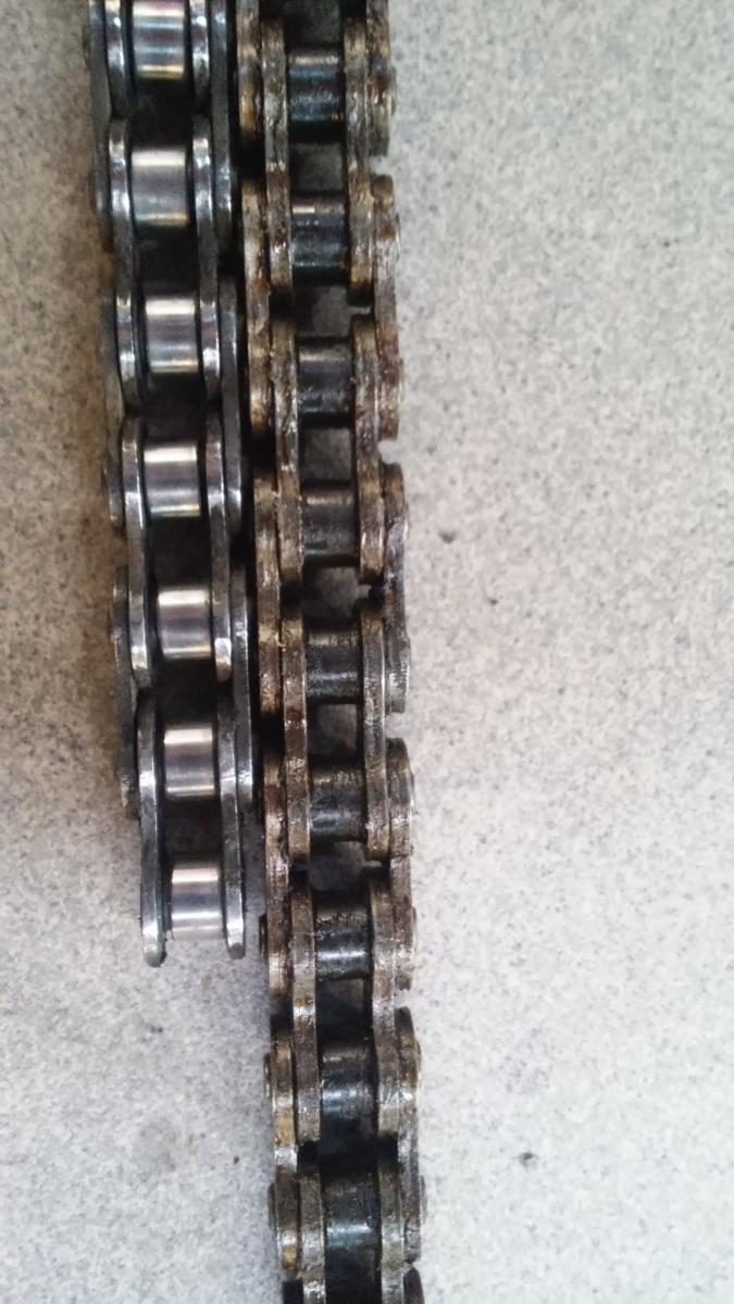

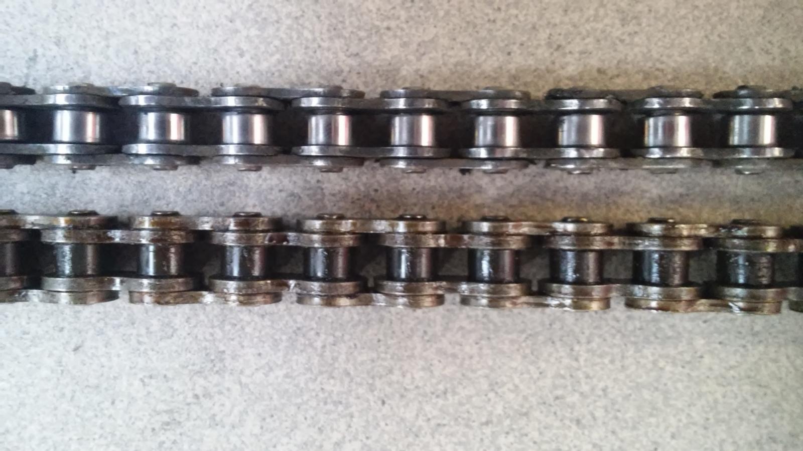

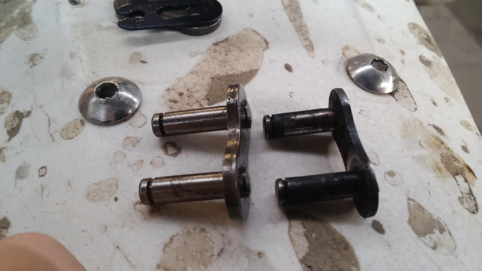

Кое-что о 520й цепи. Вернее, о её вариантах. Решил я сэкономить и купил цепь от ИЖа, т.к. эксплуатация в основном подразумевалась оффроадная. На всякий случай купил ещё тайваньскую цепь YBN. ИЖевская цепь как то сразу показалась какой то маленькой, но я не придал этому значения и поставил. После каждой покатухи она хорошо так провисала, подтягивал постоянно. Сегодня решил снять и сравнить её с тайваньской новой.  Результат на фото. Пробег цепи примерно 600-700км. Думаю, всем всё понятно и без комментариев.
А что, выгодно, купил цепь 100см, недельку поездил стала - 120см, 20 см можно отложить прозапас)))
не совсем так ) не написал, что новая 130 звеньев длиной, на фото она в полный рост ) ижевская вытянулась почти на звено.
Ну, нормальный процесс...
Для офроада лучше всёж специальную сальникувую брать, правда стоит она нехило.
 посмотрим насколько хватит тайваньской ) старую не буду выкидывать, чтоб было с чем сравнить.
