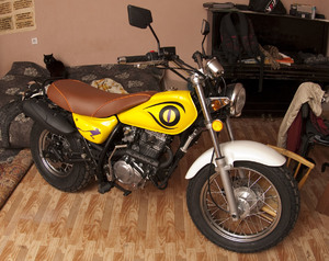

Desertjerboa Опубликовано 12 февраля, 2017 Жалоба Опубликовано 12 февраля, 2017 (изменено) 11 часов назад, may сказал: они теперь их вообще без наклеек продают? Наклейки сразу ободрал. Уже свои нарисовал) завтра на плоттере вырежу, как налеплю - сфотаю Надпись V-Raptor на боковинах ещё куда не шло, но вот как "Motoland" выглядит не нравится. Было бы "Sky Team" - может оставил бы Изменено 12 февраля, 2017 пользователем Desertjerboa Цитата

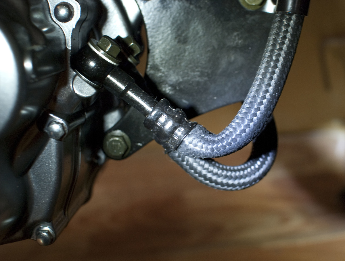

Desertjerboa Опубликовано 18 февраля, 2017 Жалоба Опубликовано 18 февраля, 2017 А вот тот самый шланг маслорадиатора. Не знаю, насколько это критично, всё зависит от того, полнопоточный маслорадиатор или нет. Если полнопоточный - маслонасос продавит масло через любой перегиб, но со временем таки думаю заменить на более длинный шланг У кого ещё так? Цитата
may Опубликовано 18 февраля, 2017 Жалоба Опубликовано 18 февраля, 2017 4 часа назад, Desertjerboa сказал: У кого ещё так? Действительно, крайне неудачно сделано. Лучше исправить сразу. Цитата

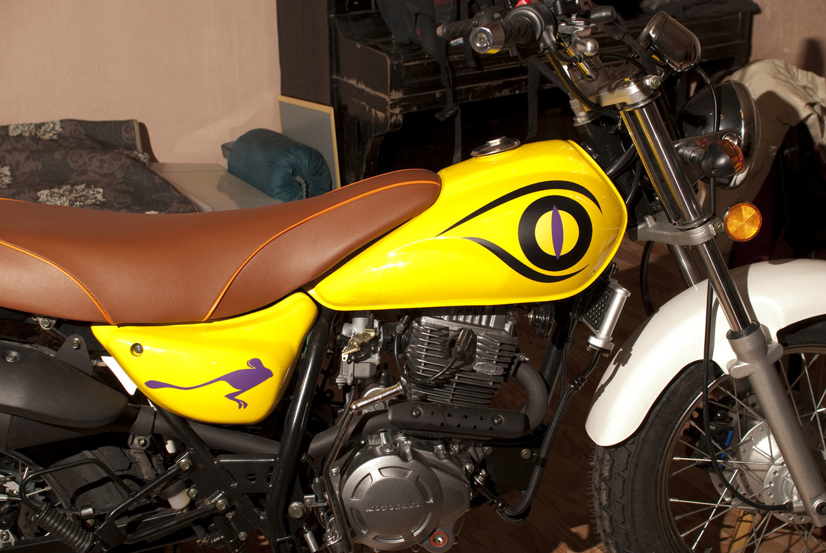

Desertjerboa Опубликовано 23 февраля, 2017 Жалоба Опубликовано 23 февраля, 2017 В 19.02.2017 в 14:06, may сказал: А вот это вещь! Он большой? Будет не сильно скромно попросить его отсканировать? Ща посмотрел повнимательней. Часть картинок, по крайней мере общий вид - это V-raptor. Но вот последняя страница, где передаточные числа указаны - явно от Van Van'а. Думаю - инструкцию собрали из того, что было) Понарисовал в Corel'е наклеек, но наклеить на выпуклый бак оказалось не такой уж простой задачей. В процессе Пришла звезда на 14 зубов. Вопрос тем, кто менял звезду - стоит ли пробовать её ставить на не растянутую цепь? В смысле хватит ли запаса регулировки) Или дождаться сезона, подрастянуть и уж потом поменять? 1 Цитата

Desertjerboa Опубликовано 4 марта, 2017 Жалоба Опубликовано 4 марта, 2017 Осилил таки наклейку оракала на бак. Скилла в этих делах никакого нет (теперь есть)). Воткнул диодную лампу в фару, заодно разобрался с креплением отражателя. С завода почему то отражатель был не закреплён, хотя все крепления были на месте и тупо валялись в пластиковом основании фары. Продавцы в салоне обещали разобраться с маслянным шлангом, как начнётся сезон, и к ним прикачу.. заказал ещё в ателье кофр из Cordura1000, выпилил к нему на чпу пластину в днище, чтоб форму держал. Как сваяют - сфотаю) 2 Цитата
