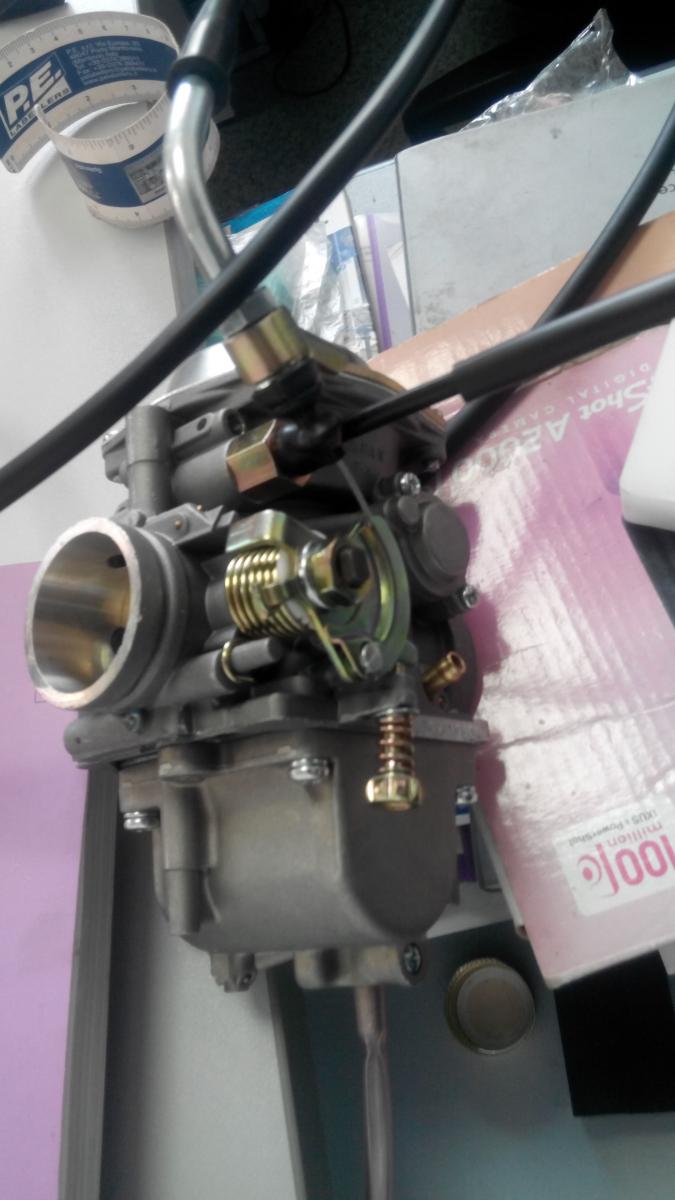

vbraun Опубликовано 12 сентября, 2016 Жалоба Опубликовано 12 сентября, 2016 А с доставкой до Питера сколько примерно будет стоить?Доставка до питера 300 рублей + спицыОтправлено с моего SM-J510FN через Tapatalk 1 Цитата

Kotoslon Опубликовано 22 сентября, 2016 Жалоба Опубликовано 22 сентября, 2016 Это что хоть за чудо? Цитата
vbraun Опубликовано 23 сентября, 2016 Жалоба Опубликовано 23 сентября, 2016 Это что хоть за чудо?Это китайский карбюратор с ускорительным насосом на наш мопед. Малый на Рейсере его уже тестил, результатом доволен.Отправлено с моего SM-J510FN через Tapatalk 1 Цитата
Kotoslon Опубликовано 23 сентября, 2016 Жалоба Опубликовано 23 сентября, 2016 Блин, а я только вакуумный нашёл у киайцев с ускорительным насосом. Пока только поставил и завёл, ещё не выезжал. Цитата

vbraun Опубликовано 24 сентября, 2016 Жалоба Опубликовано 24 сентября, 2016 Блин, а я только вакуумный нашёл у киайцев с ускорительным насосом. Пока только поставил и завёл, ещё не выезжал.Кинь ссылкуОтправлено с моего SM-J510FN через Tapatalk Цитата
Kotoslon Опубликовано 24 сентября, 2016 Жалоба Опубликовано 24 сентября, 2016 https://www.aliexpress.com/item/Goofit-34mm-with-50mm-air-filter-motorcycle-Carburetor-for-ATV-11-JIANSHE-JS400-MOUNTAIN-LION-400CC/32384363487.html?spm=2114.13010608.0.85.wZuNdI я брал его за 5300, сейчас за него просят неразумные деньги Цитата

ПетровичЪ Опубликовано 27 сентября, 2016 Жалоба Опубликовано 27 сентября, 2016 Блин, а я только вакуумный нашёл у киайцев с ускорительным насосом. Пока только поставил и завёл, ещё не выезжал. Хм, как вы их находите..)) сколько не смотрел одни Косо мелькают )) Задумчивые эти вакуумники, для 450ки хорошо, меньше руки вырывает.., может ручка короткоходка сгладит их недостаток.. Отпиши результат интерес разбирает ))) ККО - на 26-30 не встречался случаем? Цитата

Kotoslon Опубликовано 27 сентября, 2016 Жалоба Опубликовано 27 сентября, 2016 Хм, как вы их находите..)) сколько не смотрел одни Косо мелькают )) Задумчивые эти вакуумники, для 450ки хорошо, меньше руки вырывает.., может ручка короткоходка сгладит их недостаток.. Отпиши результат интерес разбирает ))) ККО - на 26-30 не встречался случаем? Если бы ты знал, как меня интерес разбирает... Пока похвастаться особо нечем, две недели назад поставил на скорую руку, достаточно легко завёлся, прогрел, отрегулировал и уехал в командировку. В воскресенье вечером добрался до мотоцикла, попробовал завести - буй, четыре раза схватывал и глох, аккум сдох. Дело осложняется отсутствием нормальных тросов (обогатитель к курку не подключен, трос газа поставил от скутера - длинный и совсем нет свободного хода), плюс у меня удалён декомпрессор. Короче пока мимо нот, сейчас сделаю нормальные тросы, заряжу пару аккумов и попробую еще раз. KKO вообще не видел, лучше бы его взял... Цитата
ПетровичЪ Опубликовано 27 сентября, 2016 Жалоба Опубликовано 27 сентября, 2016 Короче пока мимо нот, сейчас сделаю нормальные тросы, заряжу пару аккумов и попробую еще раз. Ну без обогатителя.. да еще если карб слегка беднит.. по холодку беда завезти...(( сам иглу опустил на деление, буду назад возвращать... холодный стал намного хуже заводится и прогревается для нормальной работы в разы дольше(( Цитата

vbraun Опубликовано 27 сентября, 2016 Жалоба Опубликовано 27 сентября, 2016 Если бы ты знал, как меня интерес разбирает... Пока похвастаться особо нечем, две недели назад поставил на скорую руку, достаточно легко завёлся, прогрел, отрегулировал и уехал в командировку. В воскресенье вечером добрался до мотоцикла, попробовал завести - буй, четыре раза схватывал и глох, аккум сдох. Дело осложняется отсутствием нормальных тросов (обогатитель к курку не подключен, трос газа поставил от скутера - длинный и совсем нет свободного хода), плюс у меня удалён декомпрессор. Короче пока мимо нот, сейчас сделаю нормальные тросы, заряжу пару аккумов и попробую еще раз. KKO вообще не видел, лучше бы его взял... Скоро будут у меня кко с насосом Отправлено с моего SM-J510FN через Tapatalk Цитата
