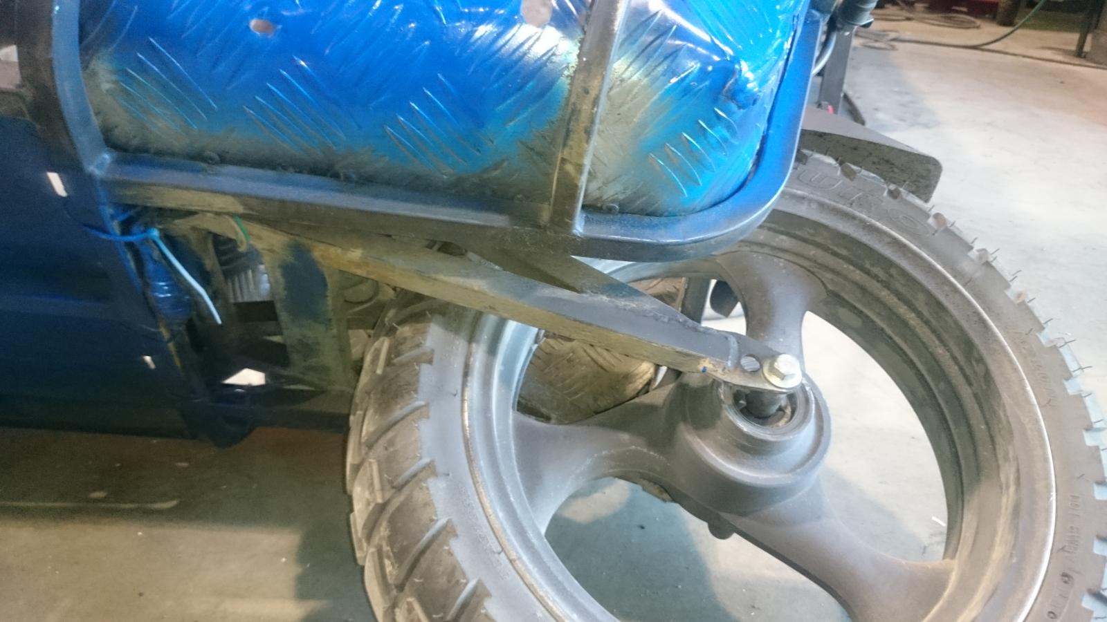

krotbegemot Опубликовано 27 июня, 2015 Жалоба Опубликовано 27 июня, 2015 Себе сделал обкатываю доделываю доделаю отчитаюсь Цитата

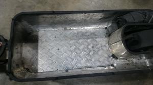

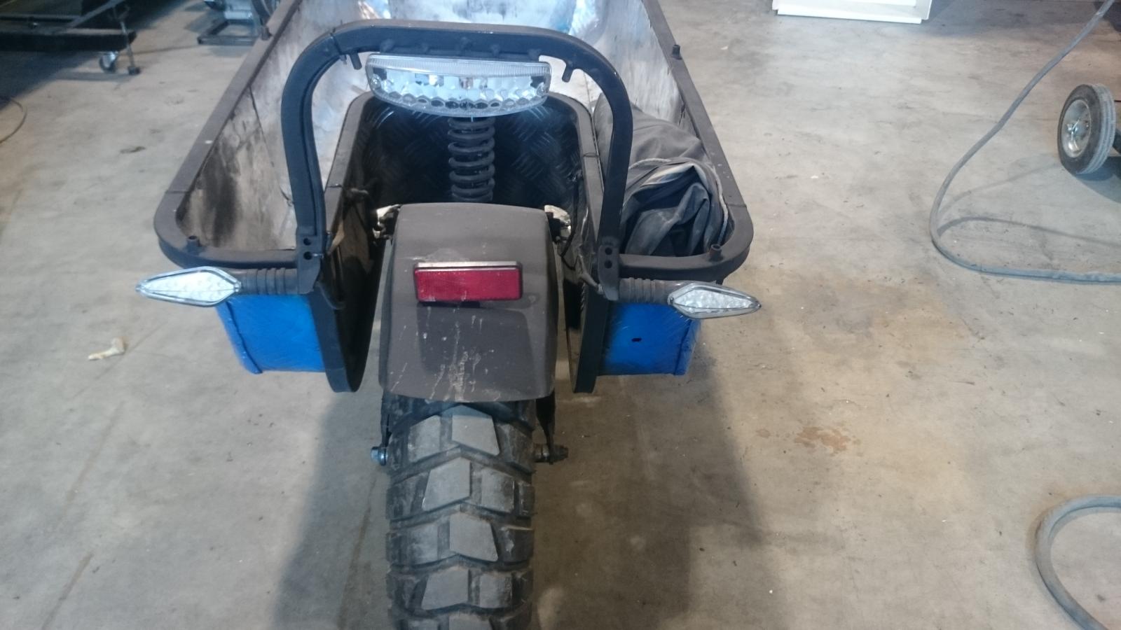

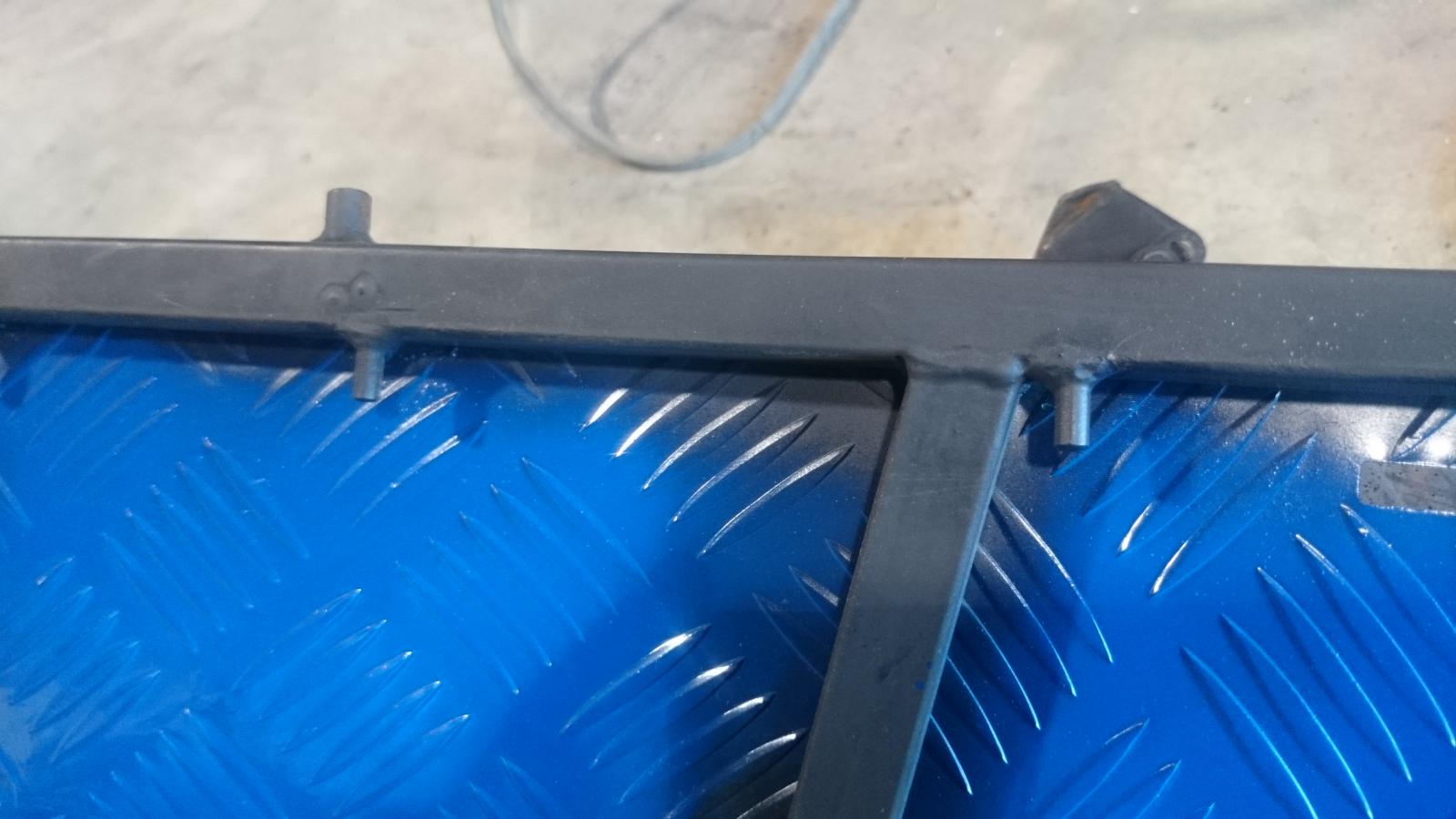

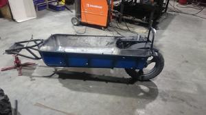

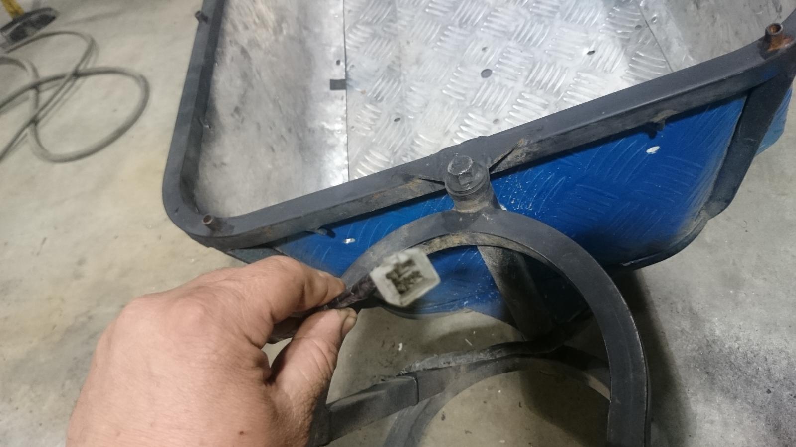

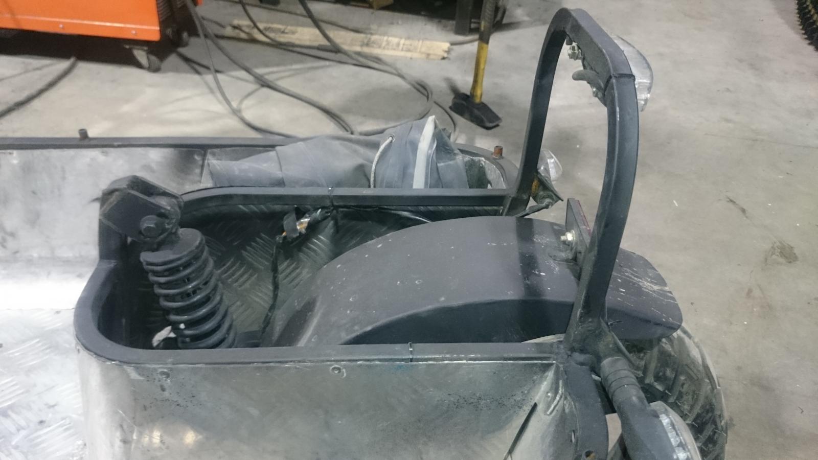

krotbegemot Опубликовано 4 июля, 2015 Жалоба Опубликовано 4 июля, 2015 Получилось как-то так 6 Цитата
Marsokhod Опубликовано 4 июля, 2015 Автор Жалоба Опубликовано 4 июля, 2015 Получилось как-то так Как на дороге? Цитата
krotbegemot Опубликовано 4 июля, 2015 Жалоба Опубликовано 4 июля, 2015 Как на дороге?по трассе нормально по твердому грунту с ямами уже чувствуется реактивный момент мотик лёгкий с женой и грузом за 50 по трассе 100 нормально по грунту тяжело без жены и с грузом 30 кг ехол и почти не замечал Цитата

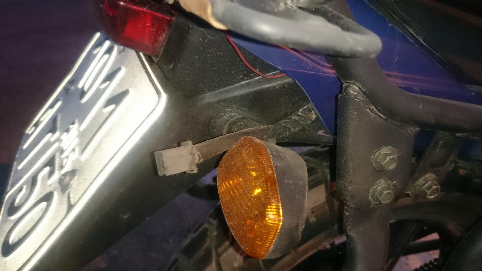

Marsokhod Опубликовано 4 июля, 2015 Автор Жалоба Опубликовано 4 июля, 2015 C ГАИ пока не встречался? Я на пост сегодня заехал спросить про оформление. В ответ только: "А как это? Сзади что ли прицеп? Такое бывает?" Цитата
егерь Опубликовано 4 июля, 2015 Жалоба Опубликовано 4 июля, 2015 От ГАИ будет "претензия" за закрытый номер. Номер лучше повыше повесить, или на сам прицеп. Цитата
Marsokhod Опубликовано 4 июля, 2015 Автор Жалоба Опубликовано 4 июля, 2015 От ГАИ будет "претензия" за закрытый номер. Номер лучше повыше повесить, или на сам прицеп. Думаешь, можно просто перевесить? Тогда как вариант можно сделать дубликат Цитата
