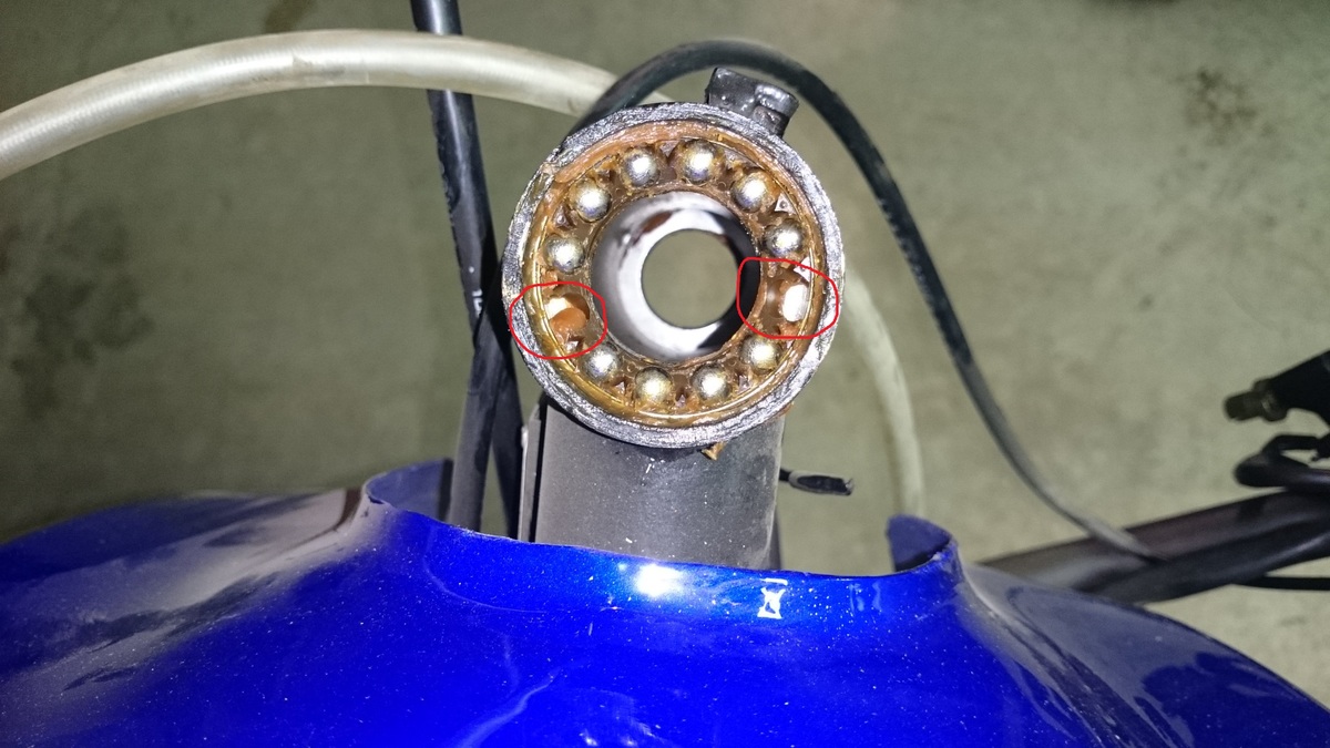

MotoOleg Опубликовано 7 февраля, 2017 Жалоба Опубликовано 7 февраля, 2017 Собирая спорт-006, решил разобрать рулевое, промазать. А там у верхнего подшипника не было двух шариков)) так что если кто будет собирать новый, будьте бдительны) 1 Цитата
