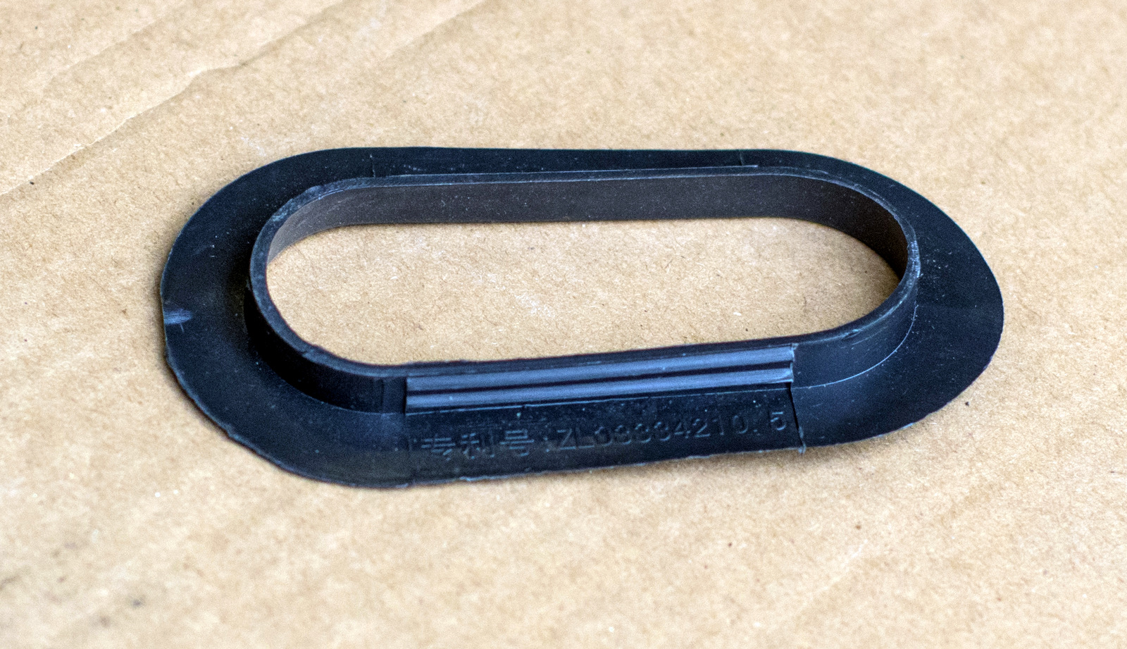

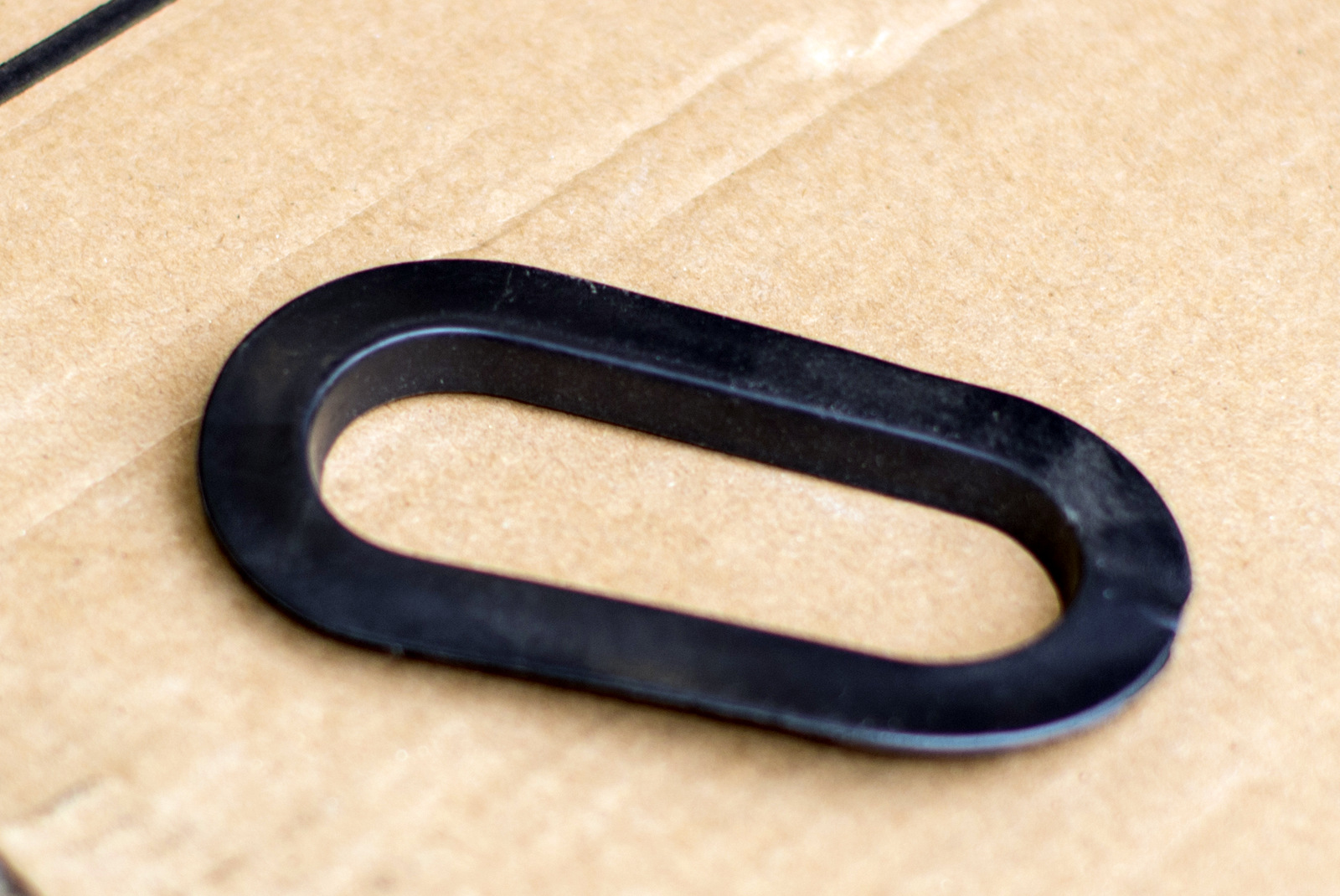

Так я и не нашел куда эту деталь присобачить....post-21417-0-57338600-1435082575_thumb.jpgpost-21417-0-67856200-1435082576_thumb.jpg
Так я и не нашел куда эту деталь присобачить....attachicon.gif14-_IGP3250.jpgattachicon.gif15-_IGP3254.jpg
у меня в гараже валятся, тоже не понял куда её приспособить.
Так я и не нашел куда эту деталь присобачить....attachicon.gif14-_IGP3250.jpgattachicon.gif15-_IGP32Э
Это ручки от картонной коробки, к мотоциклу отношения не имеют
Совершенно верно - обкладка для отверстий - чтоб отверстия не рвались и руки не резало. Кстати такие-же, примерно, на строительных уровнях используются.

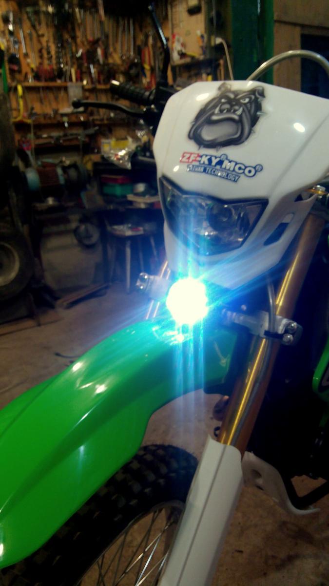

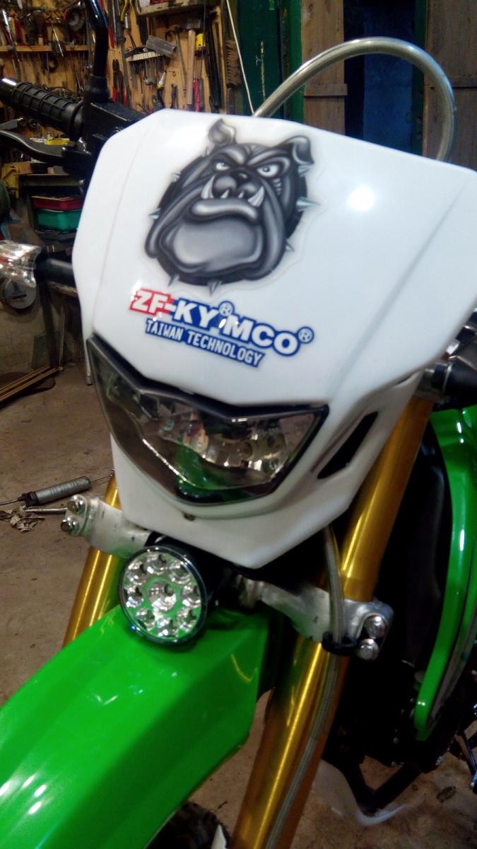

присобачил сегодня ходовой огонь....Снимал телефоном, так что фотка не очень... :wub:  Не было с собой фотика.post-21417-0-72098200-1435517574_thumb.jpgpost-21417-0-38951800-1435517575_thumb.jpg
