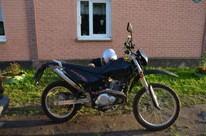

POGRA Опубликовано 27 октября, 2015 Жалоба Опубликовано 27 октября, 2015 У меня Балтмоторс эндуро 250 дд . Проехал на нём 1250 км. И решил на трасе проверить сколько он едет, разогнал до 100 км\час проехал минут 5 с такой скоростью и он сам сбавил скорость до 80 км\час обороты упали до 4000 тыс. и больше не разгонялся, когда остынет снова разгонялся до 100 км\час. Мне посоветовали отрегулируй клапана. Вот проблема залез туда, поставил зазоры впускной 0.06 выпускной 0.08 и теперь на холостых оборотах двигатель не ровно работает и глохнет. Такого раньше не было. Не знаю что делать. Я из Калининградской области может кто поможет. Цитата
