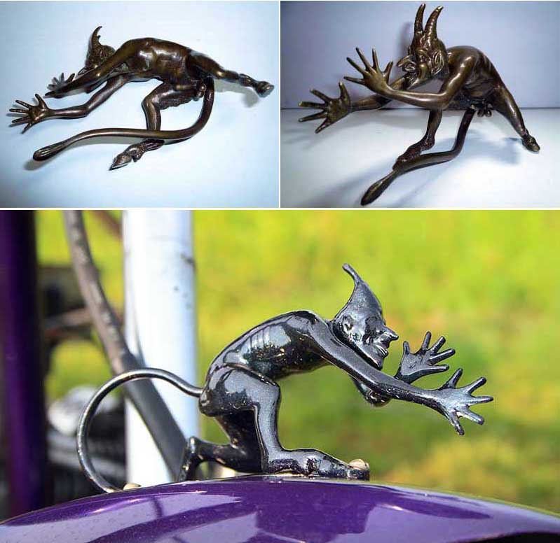

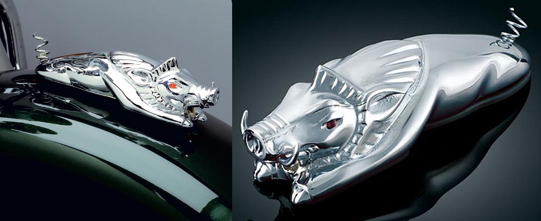

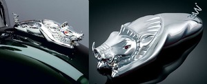

СлаваUA Опубликовано 6 ноября, 2015 Жалоба Поделиться Опубликовано 6 ноября, 2015 Э народ!я тоже хочу орла - Нет препятствий патриотам! (с) ДМБ :) А почему именно орла? В каталоге фирмы Küryakyn, например, помимо орлов на переднее крыло имеется даже реальный кабан! :) А у некоторых китайских мотопедов видел на крыле фигурку бегущего леопарда - типа, как эмблема Pumа или как олень на старых "волгах". А когда-то среди рокеров было признаком неэпической крутизны - на переднее (или заднее) крыло "явы" или "пээса" привинтить нахального черта, отлитого где-то в Прибалтике. Такие раритеты еще иногда попадаются на мотобарахолках... Но если все же хочется именно "царя птыц", то китайцы давно все предусмотрели и наклепали орлов больше, чем на вершинах Кауказа, слушай, да? Это только вживую я видел как минимум четыре совершенно разные фигурки маскотов-орлов made in China, а их еще в интернете... Но думаю, что заказывать из Китая - не вариант. Должны они где-то в РФ продаваться. Например, в магазинах, торгующих всякой вело-мотовсячиной. Раз там продаются стопы/повороты в виде черепов и дерматиновая лапша на ручки руля, то почему бы там не быть и "декоративному украшению крыла переднего"? Цитата Ссылка на комментарий Поделиться на другие сайты Поделиться
