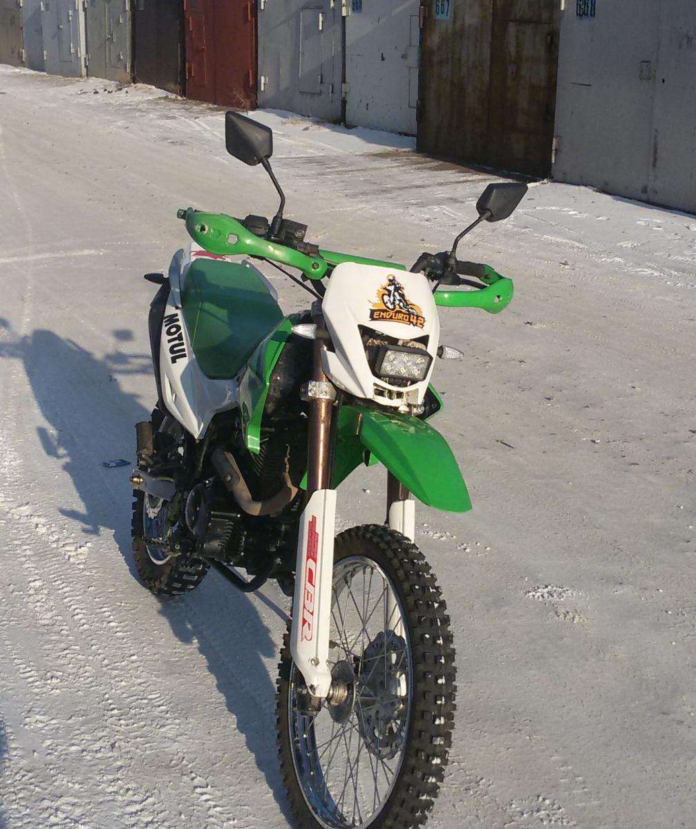

да это был единственный способ как то победить скудный и непонятный свет родной фары . конечно не выпускают светодиодные форы именно такой треугольной формы , пусть это и не совсем красиво получилось , зато светит круто и по ночам ездить можно спокойно и безопасно , да и днём яркий свет светодиодов привлекает больше внимание четырёхколёсных катафалков , которые нас никогда не видят . post-21617-0-59932300-1456811159_thumb.jpg
светодиоды питаются от драйвера - возможно в нем дело и из за него мигает - китайцы этим грешат. Лампы светодиодные продаются отдельно которые можно вкрутить в штатный патрон и ничего не курочить, хотя я и сам бы не побрезговал так сделать - лишь бы светило ярко, это я так для справки просто говорю что другой способ решения все таки есть. попробуй отключи вообще фару и если даже при этом лампа нейтрали будет маргать то проблема не в драйвере. Я и сам в слаботочке мало разбираюсь, но сталкивался с тем что драйвера светодиодные (правда чуть мощнее) давали помехи даже на антену ТВ.
на радио и даже на радиостанции светодиодные фары дают помехи , если их подключать в штатную проводку без заземления , короче тупо нужно минус цеплять на массу кузова , тогда всё нормально будет . но у меня то фара отключена и питание на драйвер не подаётся , при заводке мота загорается сразу всего одна лапочка нейтрали , так вот она то и сразу начинает мерцать как только заводится

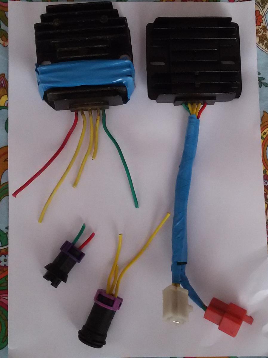

да у меня такая же мысль по поводу реле появилась , ну незнаю , у нас с запчастями проблем в городе нету на этого китайского коня , поэтому пошёл и купил , цена всего 950 руб , правда китайцы постоянно меняют фишки на разнообразные , но это поправимо цвета проводов совпадают , все попорядку отрезал по одному проводу и так же приделал к родным фишкам , есть три провода которые все жёлтые , электрик сказал что это три фазы и порядок неважен , но я рисковать не стал и соединил в таком порядке как на родном реле , потом проверю поставив его на мотак . получилось так
Вообще как я понял китайцы эти реле делать не умеют и у всех поголовно как правило идет перезаряд
Да ладно.....У нас полгорода на японских "чесотках" с китайскими РР катаются

а я наоборот хотел японскую РР поставить на китай  :D
