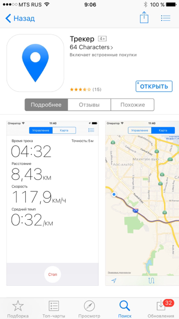

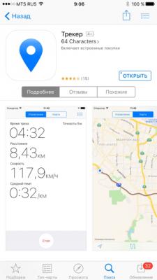

Roman_124rus Опубликовано 3 июня, 2016 Жалоба Опубликовано 3 июня, 2016 Привет всем! Автор, скажи пожалуйста, какой программой треки пишешь? Цитата

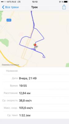

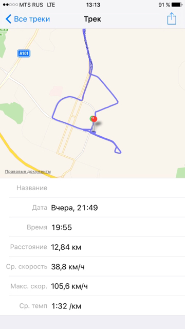

Exiv Опубликовано 7 июля, 2016 Автор Жалоба Опубликовано 7 июля, 2016 Продолжаю эксперементировать со звёздами. Замерил максималку на 17. По GPS 114 км/ч. По спидометру ушло за 140 ещё на два условных деления :-)Сейчас поставил звезду на 18. Максималку пока не мерил (не это главное). В городе очень понравилось - передачи стали длиннее, на 100 км/ч мотоцикл не ревет, а просто едет. Потерю мощности не заметил, возможно, по причине раздушенного выхлопа и фильтра.Отправлено с моего iPhone используя Tapatalk Цитата

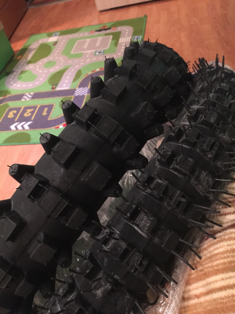

Exiv Опубликовано 31 августа, 2016 Автор Жалоба Опубликовано 31 августа, 2016 Покатался на Шинко е700. Вывод такой - в целом, очень хорошо, как универсальная покрышка. Но захотелось большей проходимости. Купил Петрошину и вперёд и назад. Идут в комплекте с нормальными камерами. Буду тестить. Е700 оставлю на асфальтовые покатушки. Может у кого есть диск на 18'' на продажу. Очень уж не хочется каждый раз перебортировать... Грязь на видео очень липкая, такое ощущение, что едешь с зажатым передним тормозом https://vimeo.com/180864086 https://vimeo.com/180865119 Новые покрышки: Отправлено с моего iPhone используя Tapatalk 1 Цитата
