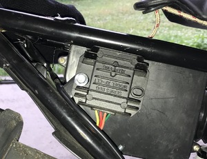

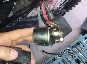

И что это такое? Круглое это реле стартера на сколько мне кажется, а второе что такое?
