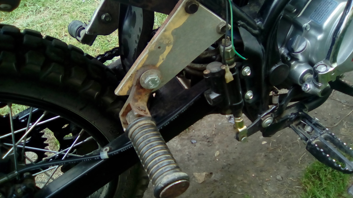

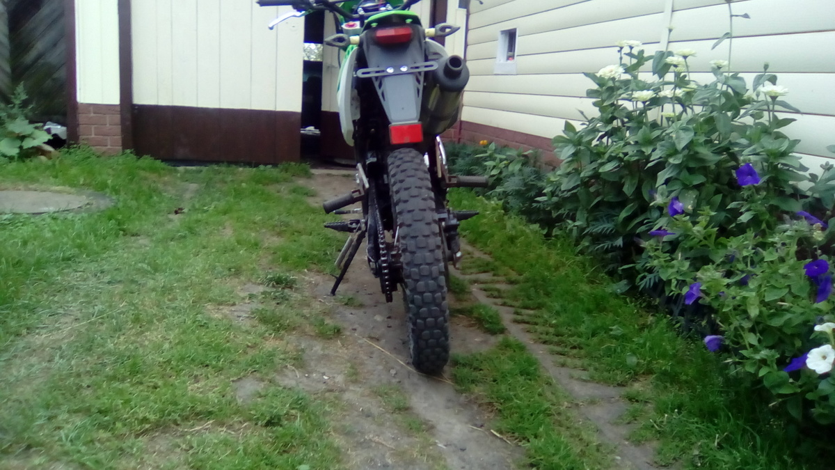

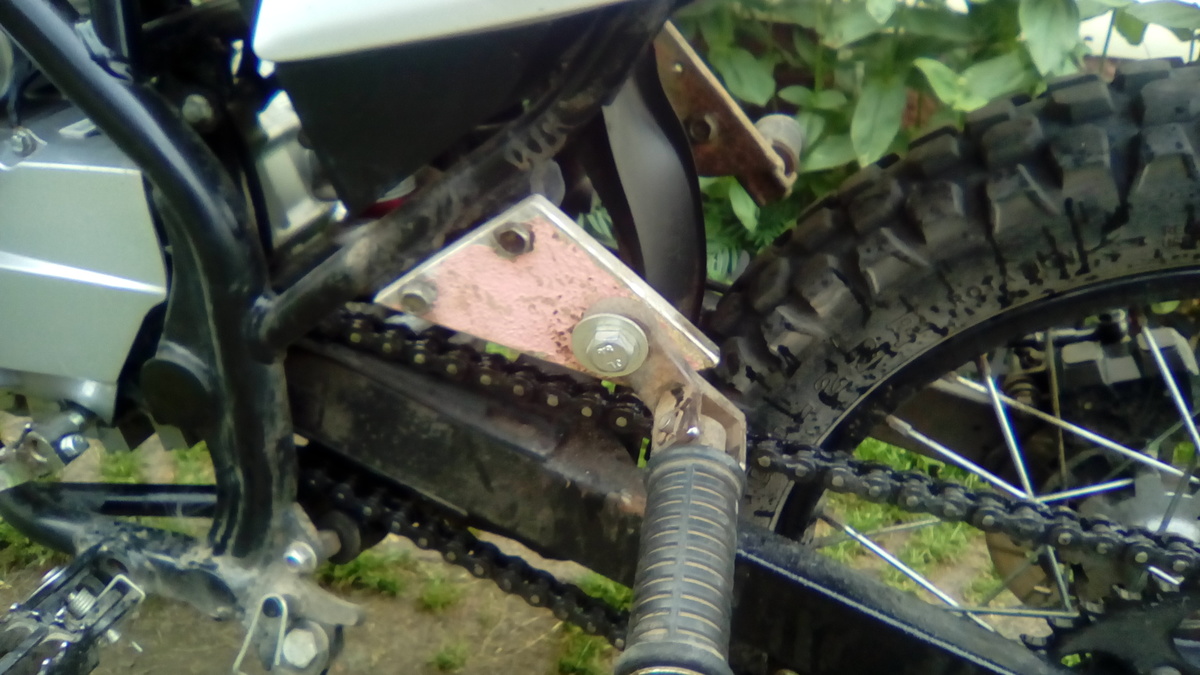

pro_nin Опубликовано 21 августа, 2017 Жалоба Опубликовано 21 августа, 2017 (изменено) В 15.08.2017 в 18:51, pro_nin сказал: Ясненько! Ребят! Подножки для пассажира не нашел на дефендер 150? Сделал так: из картона вырезал профиль будущих пластин. Потом из железа 2мм их сделал. Купил в магазинах от альфа подножки складывающиеся. Что получилось. 1) Подножки от альфы гнуться - это такая фигня!!!!!!!!!!!!. 2) У Дефендера левая и правая подножнка НЕ СИММЕТРИЧНЫ. Т.Е. на каждую ногу должна быть своя дырка, нужно смотреть по раме.3) 2мм это очень мало, должен быть упор с обратной стороны Что сделал:1) На рынок сходил и купил складывающиеся ножки от планеты с зубчиками ( 100р за шт =200р). 2) вырезал новые пластины(если нужно отсканирую их в размере и вышлю(не говорю не правду)) 3) по месту подогнал и получилось. НО: падал на левую сторону и пластина согнулась - нужно усилие с обратной стороны. Из СССР все крепкое, из китая брать не надо. Кстати: Дефенде р это копия КАВАССАКИ КТЛ 125. (Приближенно) Но тот стоит 240тр. Поэтому дефендер на 3-5 лет за 65 тр разумный вариант! Если тема интересна - то сниму, от сканирую и выложу пластины в реальном размере. Изменено 26 августа, 2017 пользователем pro_nin Цитата

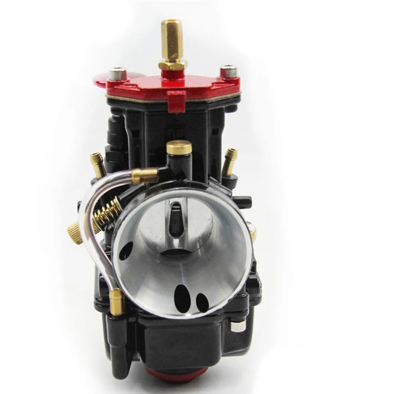

Maga84 Опубликовано 22 августа, 2017 Жалоба Опубликовано 22 августа, 2017 (изменено) Продаван мне дал эту ссылку Подойдет? https://ru.aliexpress.com/store/product/Free-shipping-121cm-double-Automatic-motorcycle-carburetor-Throttle-Grip-Cable-line-fit-on-racing-motocross-Dirt/114049_32794041483.html Изменено 22 августа, 2017 пользователем Maga84 Цитата
Михайс Опубликовано 23 августа, 2017 Жалоба Опубликовано 23 августа, 2017 13 часов назад, Maga84 сказал: Продаван мне дал эту ссылку Подойдет? https://ru.aliexpress.com/store/product/Free-shipping-121cm-double-Automatic-motorcycle-carburetor-Throttle-Grip-Cable-line-fit-on-racing-motocross-Dirt/114049_32794041483.ht Нет, не подойдёт! На этом карбюраторе идёт одинарный трос газа. Подойдёт твой родной трос, который сейчас у тебя установлен Цитата
Maga84 Опубликовано 23 августа, 2017 Жалоба Опубликовано 23 августа, 2017 6 минут назад, Михайс сказал: Нет, не подойдёт! На этом карбюраторе идёт одинарный трос газа. Подойдёт твой родной трос, который сейчас у тебя установлен Я про этот карбюратор http://s.aliexpress.com/bAjABRb2 Вроде ты писал что нужен трос двойной который но у тебя он был в комплекте, но если подойдёт мой родной то вообще хорошо ))) Цитата
Maga84 Опубликовано 23 августа, 2017 Жалоба Опубликовано 23 августа, 2017 И ещё вопрос, по фото га этом карбюраторе 2 пимпочки для входа бензина, зачем? Цитата
Михайс Опубликовано 23 августа, 2017 Жалоба Опубликовано 23 августа, 2017 40 минут назад, Maga84 сказал: И ещё вопрос, по фото га этом карбюраторе 2 пимпочки для входа бензина, зачем? Там они соединяются между собой Вот фотографии https://vk.com/photo322488680_456239652 https://vk.com/photo322488680_456239654 Цитата
Maga84 Опубликовано 23 августа, 2017 Жалоба Опубликовано 23 августа, 2017 1 минуту назад, Михайс сказал: Там они соединяются между собой Вот фотографии https://vk.com/photo322488680_456239652 https://vk.com/photo322488680_456239654 У меня ошибка доступа к фото по ссылкам, но суть я понял, просто соединить вместе, тем более трубочки идут в комплекте. Цитата
Михайс Опубликовано 23 августа, 2017 Жалоба Опубликовано 23 августа, 2017 49 минут назад, Maga84 сказал: Я про этот карбюратор http://s.aliexpress.com/bAjABRb2 Вроде ты писал что нужен трос двойной который но у тебя он был в комплекте, но если подойдёт мой родной то вообще хорошо ))) Именно об этом карбюраторе я и говорю Цитата
Михайс Опубликовано 23 августа, 2017 Жалоба Опубликовано 23 августа, 2017 2 минуты назад, Maga84 сказал: У меня ошибка доступа к фото по ссылкам, но суть я понял, просто соединить вместе, тем более трубочки идут в комплекте. Я тебе в ВК скинул фото Цитата
