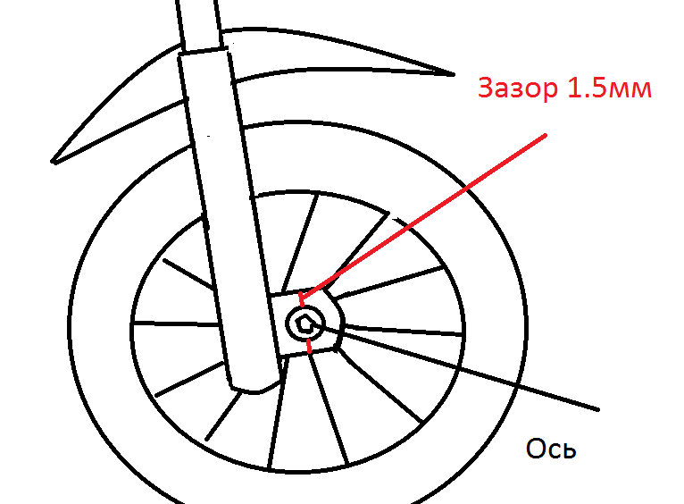

TOURER-V Опубликовано 30 мая, 2016 Жалоба Опубликовано 30 мая, 2016 Здорово братья Байкеры! Недавно стал обладателем Эконика 002-го.Брал новый с магазина,собранный.Проехал всего 60 км,по гаражам,так как не было шлема и категории А.Теперь права получены,шлем вот вот приедет.Перед выездом на дороги общего пользования провёл небольшое ТО,поменял масло,протянул болты все и подтянул цепь,отрегулировал педаль тормоза.Но в глаза бросились следующие моменты. 1)На передней вилке,крышка которая прижимает ось к амортизатору полностью затянута но между ней и амортизаторо есть зазор в 1.5 мм,это нормально или она должна плотно прилегать к амортизатору. 2)Мотор запускается отменно что холодный что горячий,но на горячую если мотор заглушить и подождать немного,слышится еле уловимое звяканье,как будто клапана или цепь.Чуть газанёш,звук пропадает и не появляется если не заглушить и не постоит минут 5-10.Если заглушить и сразу завести звука тоже нет.На холодную тоже нет.Это не параноя звук реально присутсвует))) 3)Мужики как снять воздушный фильтр?Нихрена не понимаю....пол мотоцикла разобрать нужно,как мне кажется. 4)При подтяжке задней оси обнаружил что маятник в местах где болт и шкала,прогинается,охиреть.Так должно быть или это просто китайский маятник? Извините за глупые может быть вопросы,но в мото технике я новичёк.С автомобилем у меня проблем нет,занимаюсь ремонтом всегда сам,знаю что и как,но вот Байк совсем по другому устроен. Цитата

TOURER-V Опубликовано 30 мая, 2016 Автор Жалоба Опубликовано 30 мая, 2016 Мужики всем спасибо кто ответил.С маятником буду что нибудь химичить.В мотор впринципе пока лезть не хочу так как работает отлично.(тфу,тфу,тфу).Понаблюдаю ещё чутка может цепь подтяну ГРМ.А вот фильтр доставать гемор полный...я уже понял. В первый же день стало амортизатор маслом закидывать и верх мотора,не плотно коллектор впускной сидел,хомуты говно.Я их подтянул,но нужно поменять на нормальные. Вот рисунок,где у меня зазор.Я думаю понятно будет. Цитата

KORROZIA Опубликовано 30 мая, 2016 Жалоба Опубликовано 30 мая, 2016 нормально там все с зазором.без него ось будет хренова подтянута Цитата

TOURER-V Опубликовано 31 мая, 2016 Автор Жалоба Опубликовано 31 мая, 2016 нормально там все с зазором.без него ось будет хренова подтянута Спасибо за ответ теперь я спокоен. Цитата

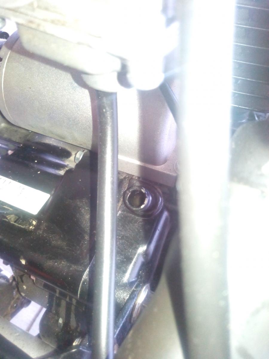

Alex_Bull Опубликовано 31 мая, 2016 Жалоба Опубликовано 31 мая, 2016 да, стартер снять надо, иначе не подлезть, а вот подтягивать ее вроде не надо, натяжитель сам ее натягивает, так как в нем пружина и скорее всего стопора стоят. А проконтролировать натяжку цепи ГРМ можно только сняв крышку на которой написано cdi, по другому не знаю как еще можно, так как больше к цепи никак не подлезть. Если натяжитель снимать будешь, то перед его установкой обратно его нужно будет стянуть, закрутив болт под минусовую отвертку что внутри натяжителя под болтом-крышкой под крестовую отвертку :) Цитата
Alex_Bull Опубликовано 31 мая, 2016 Жалоба Опубликовано 31 мая, 2016 Ну а сам натяжитель выглядит так P.S. что за лопатка маленькая лежит не знаю, у себя не видел Цитата
