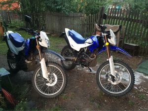

Roman_124rus Опубликовано 2 августа, 2016 Жалоба Поделиться Опубликовано 2 августа, 2016 По теме: имеем в пользовании два мотоцикла. Один 2015г.в. (CBB250), второй 2016г.в. (CB250). Оба выпущены на башане. Оба собраны собственноручно из коробки. Катаем постоянно вдвоем, крутим гайки в одном гараже. При сборке ни каких критических замечаний выявлено не было. Ни на одном, ни на другом. Покупали в разное время. Один, летом 15г, второй, весной 16г. Отличия: 1) мотор. 2) рама (исчез изгиб в районе выпускного коллектора). 3) цепь. Больше отличий НЕТ! Режим экплуатации: софт эндуро. Асфальт, грунтовки, полевки. Минимум говнолина. Пробег: 2600 и 1800 в хронологическом порядке. Тюнячка: защита задней арки на обих экземплярах. Выполнена из коврика багажника В2109, закреплена нейлоновыми стяжками. На 2016 установлен амортизатор DNM320, ибо наездник чуток тяжелее. Мот стал выше, но в целом работа амортизатора отличается на порядок в лучшую сторону. Куплены цепи DID. Ожидаем задние звезды 44T. На 2015, в качестве экперимента, установлено переднее крыло от совы. Экспериментом доволен. Меньше грязи на фаре, лучше обдув цилиндра и гбц. Переделал глушитель. На обоих сразу установили более качественные сальники ступичных подшипников. Ощущения: на открытие дросселя 2016 отзывается гораздо веселее, разгон быстрее. Чувствуется, что на низах он более приеемест. Даже со стоковым глушителем. Система питания на обоих штатная. Вибронагруженность, на 2016, заметно выше. Становится не комфортно на скорости ближе к 80км/ч. Так же вибрация передается на весь пластик. Немного режет ухо. На 2015 такого не наблюдается. Итог: по качеству, мотоциклы абсолютно одинаковые. Ни хуже, ни лучше. Поломки: на 2015 начала центроваться рулевая колонка. Скоро буду разбирать. На 2016 заклинило звено приводной цепи. Возможно реже мазали. ТО: каждые 500км. Масло Motul 7100 10w60. Бензин Аи-95. Досада: при заказе мотоцикла 2016, нам ни кто не сказал о том, что новые модели идут без балансира. Это обнаружилось только в процессе сборки. Дилеры якобы сами не в курсах были. А моты мы как раз планировали использовать на относительно дальние пробеги. Соответственно лишние вибрации ни к чему. Ну вот пока и все. По поводу эксперементов со звездами, отпишусь в соответствующей теме. Всем удачи на дорогах! 1 Цитата Ссылка на комментарий Поделиться на другие сайты Поделиться
Roman_124rus Опубликовано 2 августа, 2016 Жалоба Поделиться Опубликовано 2 августа, 2016 Фото:) Цитата Ссылка на комментарий Поделиться на другие сайты Поделиться
