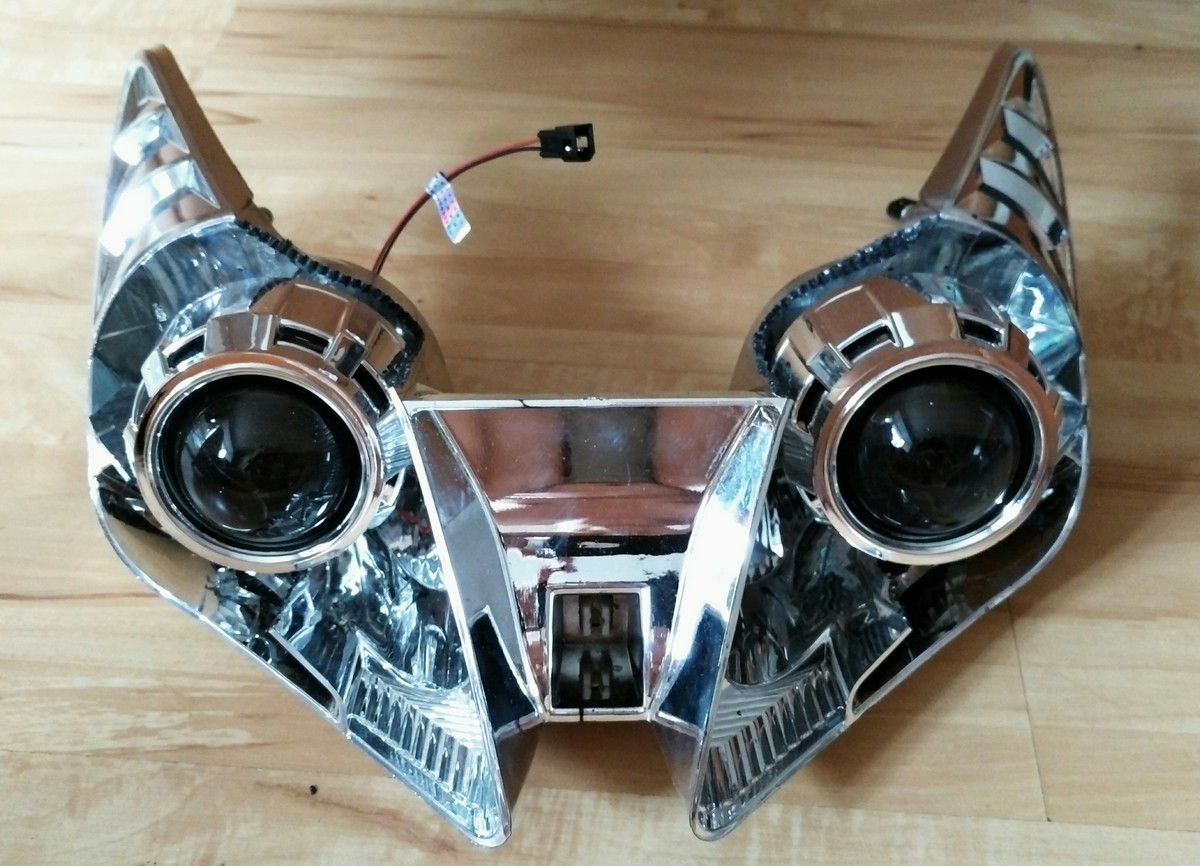

Viktor Опубликовано 31 мая, 2017 Жалоба Опубликовано 31 мая, 2017 8 часов назад, Antonio76 сказал: Даёшь десептикона! Ксенон?! Цитата

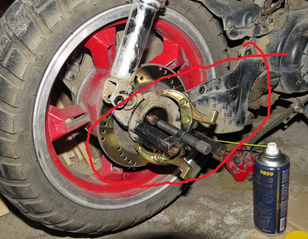

Viktor Опубликовано 31 мая, 2017 Жалоба Опубликовано 31 мая, 2017 (изменено) Я соседней теме писал о том, что пытаюсь снять заднее колесо.Всё открутил, но не могу снять траверсу, или штанга, или как её называют? Купил съёмник, подошёл удачно, но не стягивает он эту железяку. Я же снимал её, когда менял тормозной диск! Помню, что было сложно, но снял.Сейчас брызнул ВэДэшкой, и оставил съёмник в натяг. Жду результата. Изменено 31 мая, 2017 пользователем Viktor Добавил фото Цитата
Viktor Опубликовано 31 мая, 2017 Жалоба Опубликовано 31 мая, 2017 (изменено) Вот нашёл свой пост Я забыл, что там втулка стоит и её надо снять.Но я не могу её вынуть.Из всех доступных инстументов у меня только большие пассатижи.Ухватиться получается, но соскальзывают.В общем не знаю как с этим бороться. Хочется сильно и громко ругаться....нецензурно. Изменено 31 мая, 2017 пользователем Viktor Цитата
Jakson Опубликовано 31 мая, 2017 Жалоба Опубликовано 31 мая, 2017 На днях поменял резину на новом дырчике.Обошлось 2400Х2 и плюс 200 руб на шиномонтажке(привёз колёса уже снятые и резину).Снимать колёса насобачился на своём старом.Даже ставить переднее получается в одиночку(кто снимал и ставил,понимает,что дело не очень простое).Печаль в том,что дождь и температура +10.Твою мать,май уже пропал.Осталось...А чёрт его знает,в прошлом году зима началась 10 октября...((( Цитата
Jakson Опубликовано 31 мая, 2017 Жалоба Опубликовано 31 мая, 2017 Кстати,всю эту хрень снял.Первый раз начал ковыряться со стопором,прочий фигнёй,но всё оказалось гораздо проще-просто сдёрнул и всё.Хотя,не без труда,видимо,набилось много грязи. Цитата
Viktor Опубликовано 31 мая, 2017 Жалоба Опубликовано 31 мая, 2017 (изменено) 26 минут назад, Jakson сказал: Кстати,всю эту хрень снял.Первый раз начал ковыряться со стопором,прочий фигнёй,но всё оказалось гораздо проще-просто сдёрнул и всё.Хотя,не без труда,видимо,набилось много грязи. то есть вместе со стопором тянул? Изменено 31 мая, 2017 пользователем Viktor Цитата

Viktor Опубликовано 31 мая, 2017 Жалоба Опубликовано 31 мая, 2017 Джексон, благодарю за все ссылки.Я уже искал в поисковике и читал это всё, но с фотоотчётом не видел-очень наглядно. Вот только и стопорное кольцо снять не могу. Цитата
Jakson Опубликовано 1 июня, 2017 Жалоба Опубликовано 1 июня, 2017 14 часов назад, Viktor сказал: Джексон, благодарю за все ссылки.Я уже искал в поисковике и читал это всё, но с фотоотчётом не видел-очень наглядно. Вот только и стопорное кольцо снять не могу. Да я его вообще не трогал.Снял эту железную приблуду и всё там осталось. 1 Цитата
Antonio76 Опубликовано 1 июня, 2017 Жалоба Опубликовано 1 июня, 2017 20 часов назад, Viktor сказал: Ксенон?! Ага. Получилось как и хотел. На 100%. Вечером попробую настройку сделать. И вотку скину. 1 Цитата
Viktor Опубликовано 1 июня, 2017 Жалоба Опубликовано 1 июня, 2017 1 час назад, Jakson сказал: Да я его вообще не трогал.Снял эту железную приблуду и всё там осталось. Всё,снял! Подшипники очень даже живенькие.Причина люфта колеса является выработка втулки, находящейся дальше за подшипниками.И поэтому не дотягивалось гайкой на оси.Колесо не прижималось.Но колесо на шлицах вала сидит не плотно, и сама ось в перёд-назад "ходит" , может это нормально, я не знаю. Цитата
Viktor Опубликовано 1 июня, 2017 Жалоба Опубликовано 1 июня, 2017 39 минут назад, Antonio76 сказал: Ага. Получилось как и хотел. На 100%. Вечером попробую настройку сделать. И вотку скину. Думаю получится красиво и эффектно! Цитата
Viktor Опубликовано 1 июня, 2017 Жалоба Опубликовано 1 июня, 2017 На всякий случай напишу какие подшипники( 2 штуки) стоят в кронштейне: 6303RS ,я купил 6303-2RSH-(236 рублей, китайский 75р) с пыльниками с двух сторон. 6303RS подшипник кронштейна заднего колеса Ирбис Нирвана На следующем фото тот самый подшипник и втулки.Выработка приличная на обеих.Одну маленькую купил новую (на фото справа, 60 руб) Большую пока не нашёл.Или заказать у токаря или подобрать шайбу и подложить, лишнее обточить. Или не надо так делать? IMG_7664.JPG Втулки задней оси. 1 Цитата

Viktor Опубликовано 3 июня, 2017 Жалоба Опубликовано 3 июня, 2017 (изменено) В общем купил в строительном магазине в отделе крепежа шайбу М17 (нержавейка) - вот её и поставил первой, потом длинную втулку.Втулку обточил, убрал все заусенцы и развальцевавшийся металл.Подшипники решил вытягивать с помощью болта, гайки и две шайбы М16. Не получилось- резьба почти на срыв пошла, а подшипники не с места.Выточил дубовый черенок D 48 mm и лёгкими ударами молотка подшипники вышли! Запрессовал новые также с помощью череночка и молотка. Собрал всё на место: колесо стоит жёстко, без качения. Но при езде я всё таки чувствую, как скутер ведёт себя не достаточно устойчиво что ли.Зад виляет и чувствуется это на поворотах и на неровном асфальте(на прокатанном).Но по ровной дороге и двигаясь прямо вроде норм. Сравнить не с чем, поэтому не знаю, что думать и где копать. Ну и насчёт сальников переднего аммортизатора: подскажите размер пожалуйста, поиск не дал результатов. Или дайте ссылку на товар. Был в одном мотосалоне- сказали нужен размер, будут подбирать.В других местах пока не был, а потелефону не очень я люблю общаться по такому поводу. Кенгуру, вы ведь разбирали амортизаторы - может знаете,помните про сальники? Изменено 3 июня, 2017 пользователем Viktor добавил текст Цитата
