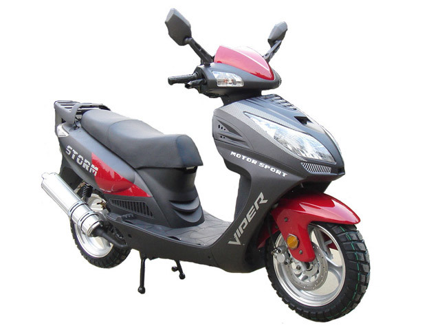

Простите, что встряю в ваш разговор, но под рукой лежит разобранная вилка. От Viper Storm, он же Futong, он же Ирбис Нирвана. Размеры сальников 30х40.5х10.5.
Изменено пользователем Uruguay
1 час назад, Uruguay сказал:

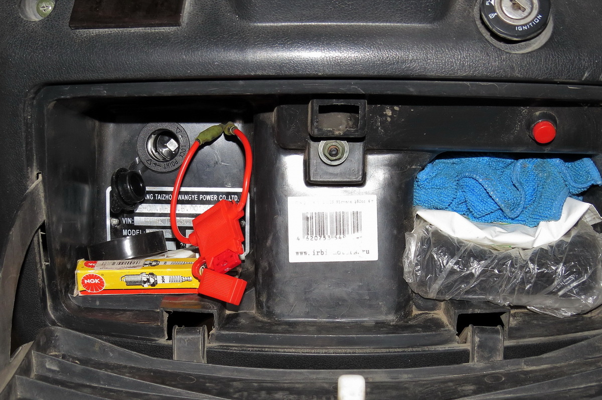

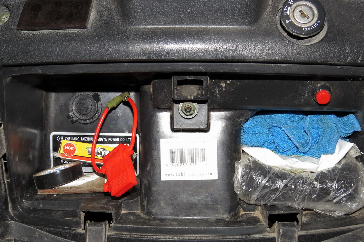

Розетку поставил в бардачок, предохранитель(красная коробочка) тоже вывел поближе к розетке.С кнопкой не стал заморачиваться.

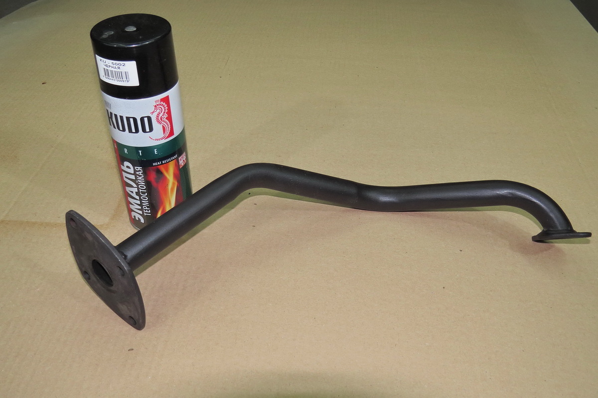

Ну и патрубок выхлопа обновил,покрасил.Как новая!

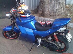

Просто полагаю, что это не серийный, а кто-то ручками в гараже переделал скут.
Изменено пользователем Кенгуру
ой

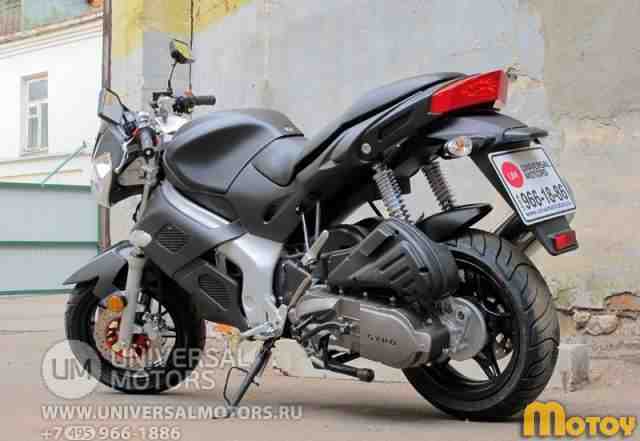

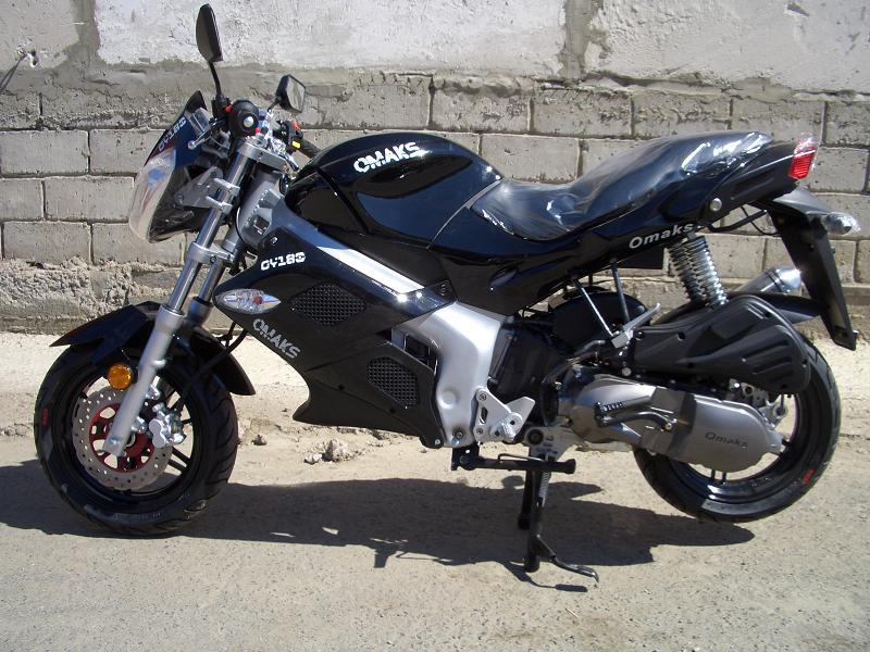

В 06.06.2017 в 15:37, Кенгуру сказал:
Это точно.
Отнюдь.Вот,например:
Называется скутербайк.Ну,это-на любителя.Как по мне,так уж брать мотоцикл коли нравится такая конструкция.Хотя,повторюсь,дело вкуса.
