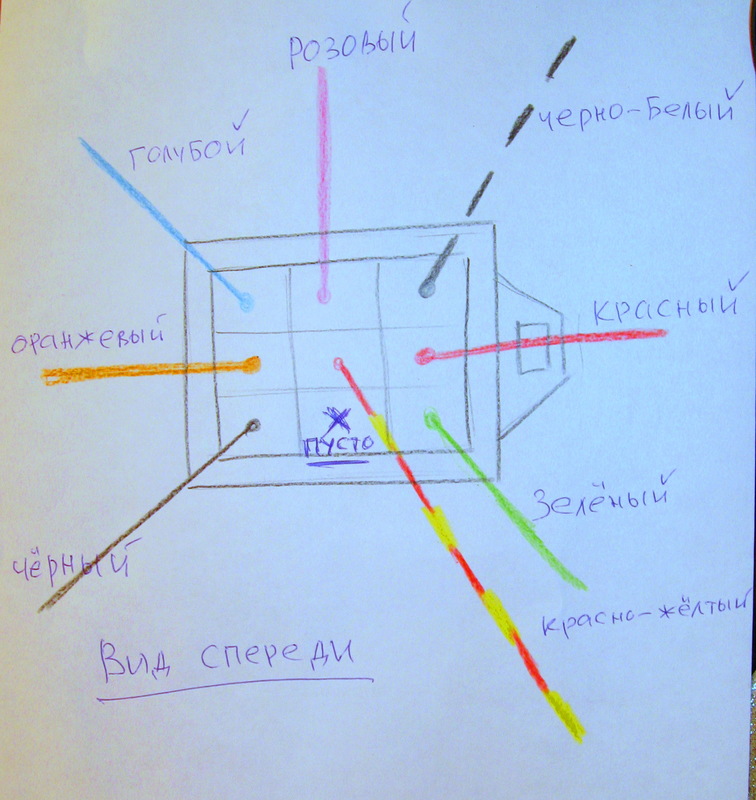

Не глушится двигатель!То есть совсем не глушится.Заводится влёгкую,а глушу путём снятия насвечника.Он у меня в гараже сейчас.Искал по сайтам,говорят,проблема в замке.Разобрал,почистил,там ничего сложного.Результат нулевой.
Да,я снял "сигналку",переставил её на новый.Читал отзывы,что может дело в этом.Надо перемкнуть контакты оставшиеся от сигналки,но цвета проводов называют разные,потому не рискую.
Может,кто сталкивался или есть варианты?
Кстати,"сигналка",установленная на новый скут,работает как надо.Но!Не заводится дистанционно движок.Стартер мотает,а не заводится.Впрочем,мне дистанционка никогда практически и не нужна была.Сигнализация срабатывает отлично.
Вот разъём,оставшийся от сигналки на Нирване:

В вашем случае розовый и чёрный с белым перемкнуть.
