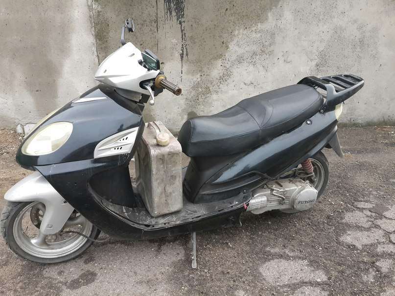

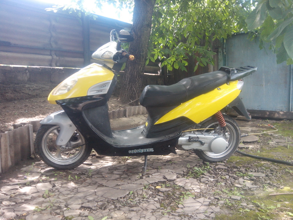

Было и стало...
267824456_1_1000x700_srochno-prodam-skuter-futong-model-rf150s-10a-alchevsk (1).jpg
В 30.06.2017 в 14:16, Jakson сказал:
Вот что интернет животворящий делает!
Из-за этого ЗАО "РПЦ", лоббирует законы Яровой и т.п.:(:lol:
3 часа назад, Uruguay сказал:
Было и стало...
Нормально!Нужно быть заметнее в потоке.Хотя,серебристо-чёрный и смотрится солиднее.

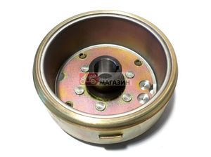

Сегодня, первый раз использовал спец.съёмник, ощущение как будто сам Магнета снимал магнето :D
Легко, без всяких заморочек, хоть каждый день снимай :)
Изменено пользователем Кенгуру
ой
4 часа назад, Кенгуру сказал:
Простите, не понял, какой съёмник? Для подшипников, или для варика?
Самый шикарный съёмник под практически все китайские генераторы вот такой.
Уже долго пользуюсь не нарадуюсь,

В 06.08.2017 в 20:47, Viktor сказал:
Не игнорирую, был в отъезде:)
Рото магнето снялся как по маслу, вкрутил-выкрутил и всё:wub:
Сам
Спойлер
брал тут ещё по акции за 367р.
В 23.08.2017 в 08:44, Кенгуру сказал:
Сам брал тут ещё по акции за 367р.
  Скрыть контент
Понял, благодарю.
