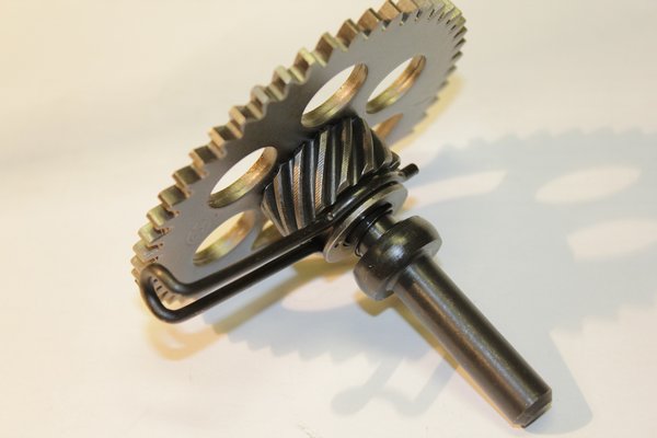

alexskri2009 Опубликовано 16 июня, 2012 Жалоба Опубликовано 16 июня, 2012 Когда даешь газ слышно какой то треск вариаторе что посоветуете сделать Заметил такой же брякающий звук со стороны вариатора при подходе к 4000об/мин. когда ехал без шлема, далее он пропадает но не совсем. Если обороты набирать очень медленно бряканья не слышно. Выставил на подножку и стал подергивать всё что можно. Остановился на рычаге кикстартера. Маленький поперечный люфт и при активном воздействии появлялся металлический звук. Сел на скутер, аккуратно снизу поджал носком ноги вал кикстартера, и проехался, держа приблизительно 4000 об/мин. Плохой звук отсутствовал, стоило только убрать ногу он тут как тут. Мои предположения. 1. Увеличился диаметр отверстия в крышке, может быть даже овально-конусное. Лечится установкой стальной втулки с мелкими отверстиями для смазки. 2 Зубчатый сегмент в нормальном положении прижимается к упору (ребру) на корпусе внешней крышки вариатора. Не помню точно, но между упором (ребром) и сегментом должен быть резиновый буфер. Если его нет, или он отсутствует конструктивно, буду ставить. 3 Шестерня привода кикстартера тоже может болтаться в крышке вариатора. Лечение как в пункте 1. В общем думаю проводить ревизию крышки и системы запуска, звук очень неприятный. Как раз это предлагал Алексей Ершов. 1 Цитата

Shagr_on Опубликовано 18 июня, 2012 Жалоба Опубликовано 18 июня, 2012 Не работает кик... Пробую заводить, ножка временами не возвращается, такое ощущение, что нажатия не хватает или он проскакивает. Снял крышку, глянул что там. Ничего не увидел. Снял шестерни самого кика и ближайшую к нему. Все почистил и смазал. Снова собрал. Все как было так и осталось. Не понимаю в чем может быть проблема. Может что не так собрал. 1) Если кто сможет, выложите фотки варика без крышки 2) Что может являться причиной такого поведения кика? Цитата

Ersh Опубликовано 18 июня, 2012 Жалоба Опубликовано 18 июня, 2012 Не работает кик... Пробую заводить, ножка временами не возвращается, такое ощущение, что нажатия не хватает или он проскакивает. Снял крышку, глянул что там. Ничего не увидел. Снял шестерни самого кика и ближайшую к нему. Все почистил и смазал. Снова собрал. Все как было так и осталось. Не понимаю в чем может быть проблема. Может что не так собрал. 1) Если кто сможет, выложите фотки варика без крышки 2) Что может являться причиной такого поведения кика? Пиши адрес электронки,скину тебе мануалы. Цитата
