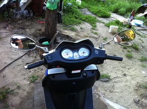

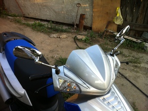

Cherol20 Опубликовано 11 июня, 2012 Жалоба Поделиться Опубликовано 11 июня, 2012 Просили фотки с новыми зеркалами вот оцените 1 Цитата Ссылка на комментарий Поделиться на другие сайты Поделиться

Shagr_on Опубликовано 11 июня, 2012 Жалоба Поделиться Опубликовано 11 июня, 2012 Просили фотки с новыми зеркалами вот оцените Спасибо за фотографии. Непривычно смотрится с новыми зеркалами, но вполне себе симпатично :) Спасибо! Цитата Ссылка на комментарий Поделиться на другие сайты Поделиться
